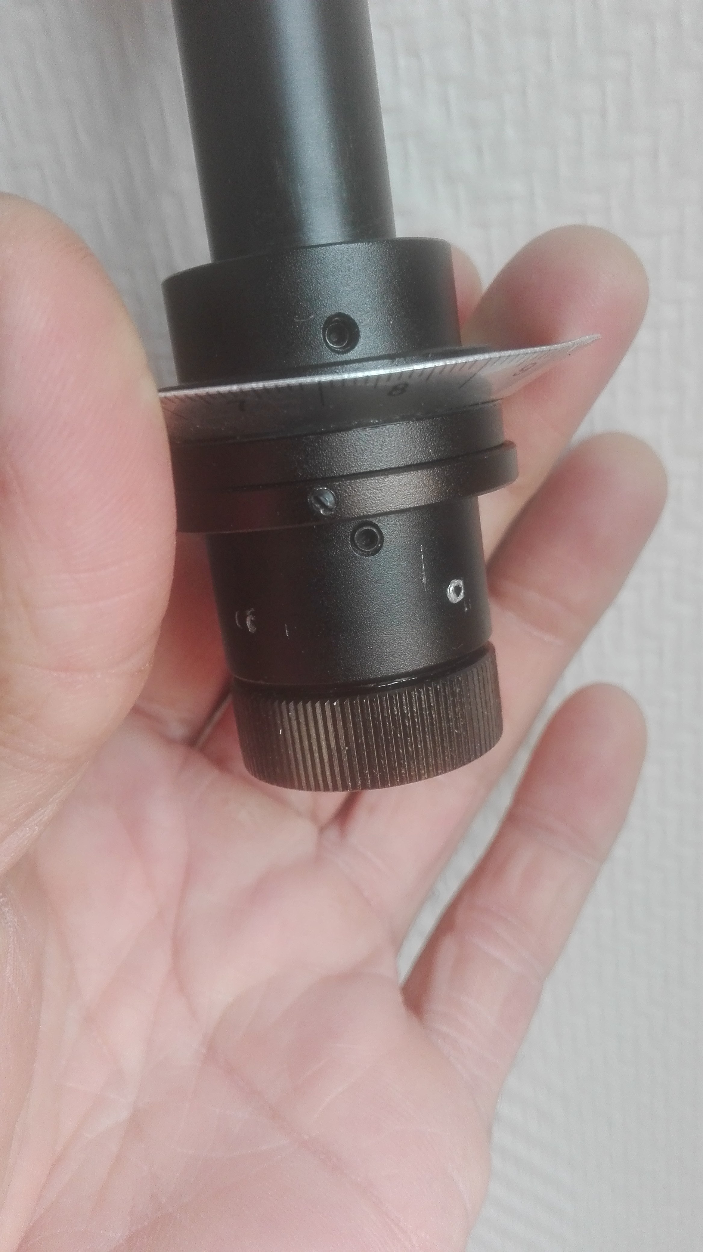

voilà bien l'eternel probleme,j'ai visionner different tutos dont celui ci,suis allé sur les sites fournisseurs,mais personne n'évoque l'usage des vis au dessus du cercle gradué sur cette photo.j'ai constaté qu'elles avaient un effet sur l'alignement mecanique/optique mais personne n'en fait mention dans le réglage!!

j'ai une autre question sur ma monture heq5 (d'occase).pourquoi mon cercle horaire est "flottant",avant c'etait fixe et je m'en servais comme référence,maintenant il  se balade et il ne suit pas la rotation de l'axe horaire,quel interet?
Modifié par ASTERO-H
quand je dis "avant",c'était avec une monture eq2  115/900.
J'etais à l'aise,je réglais le truc pour du visuel et c'etait peinard,maintenant je souhaite profiter de l'astrophoto easy et l'alignement prend une autre importance.Je pourrais le faire à l'ancienne si la monture etait fixe mais ce n'est pas le cas,le prix du matos oblige à mettre au chaud quand on ne s'en sert pas.😟
