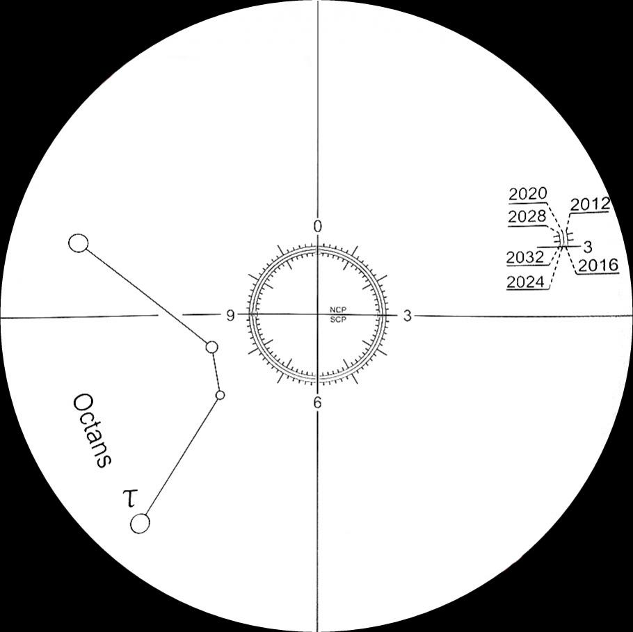

Voici comment le viseur polaire se présente, quand on regarde à l'intérieur :
Votre viseur polaire est tout retourné quand vous regardez à l'intérieur, parce que vous avez sauté cette étape du tutoriel en lien (aucune honte à avoir, j'ai également réalisé uniquement la 2ème partie de ce tuto) ? Pas de panique !
Tournez votre monture sur l'axe AD pour avoir le réticule droit :)
"Mais où dois-je placer la polaire, là dedans ?!"
Je l'avoue sans honte, je pensais qu'il fallait la mettre en haut à droite, là où il y a écrit 2016...
Mais que nenni ! Il faut la placer quelque part dans les 3 cercles concentriques du centre du viseur.

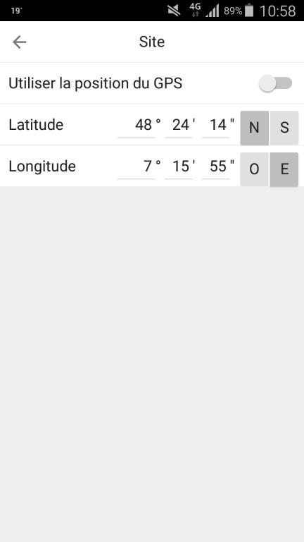

Après avoir réglé le site d'observation dans les paramètres (ici, le Champ du Feu, dans le Bas-Rhin) :

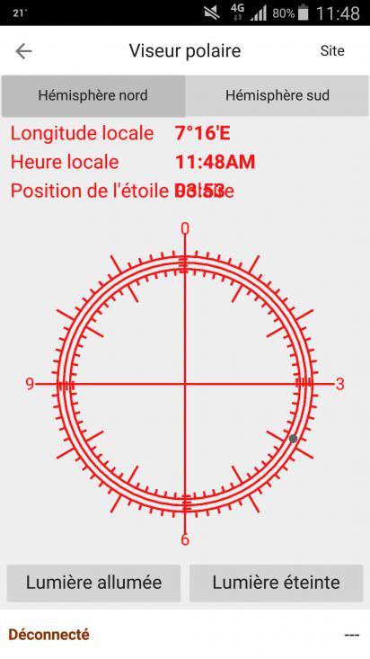

Rendez vous dans l'onglet "Viseur polaire" :
Vous voyez le point gris dans les cercles ? Et bien voilà : à 11h48 ce matin, au Champ du Feu, il fallait placer la polaire à cet endroit (s'il faisait nuit, et beau :be:) pour une bonne MES.

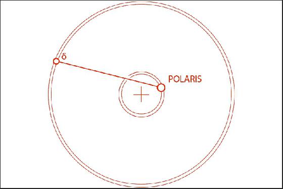

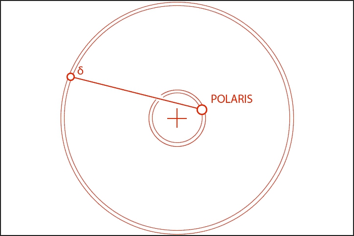

Moi en général ce que je fais comme je ne sais jamais ou mettre précisément la polaire dans le cercle, c'est mettre la polaire au centre, puis j'aligne mon appareil avec la monture grâce au live view.
Et j'utilise enfin ce cropmark que j'ai réalisé, il marche pour 200mm de focale sur un capteur 24x36 ou avec 125mm de focale sur un APS-C:
Puis j'aligne Polaris et la delta de la petite ours dans les ronds. Ca marche.
