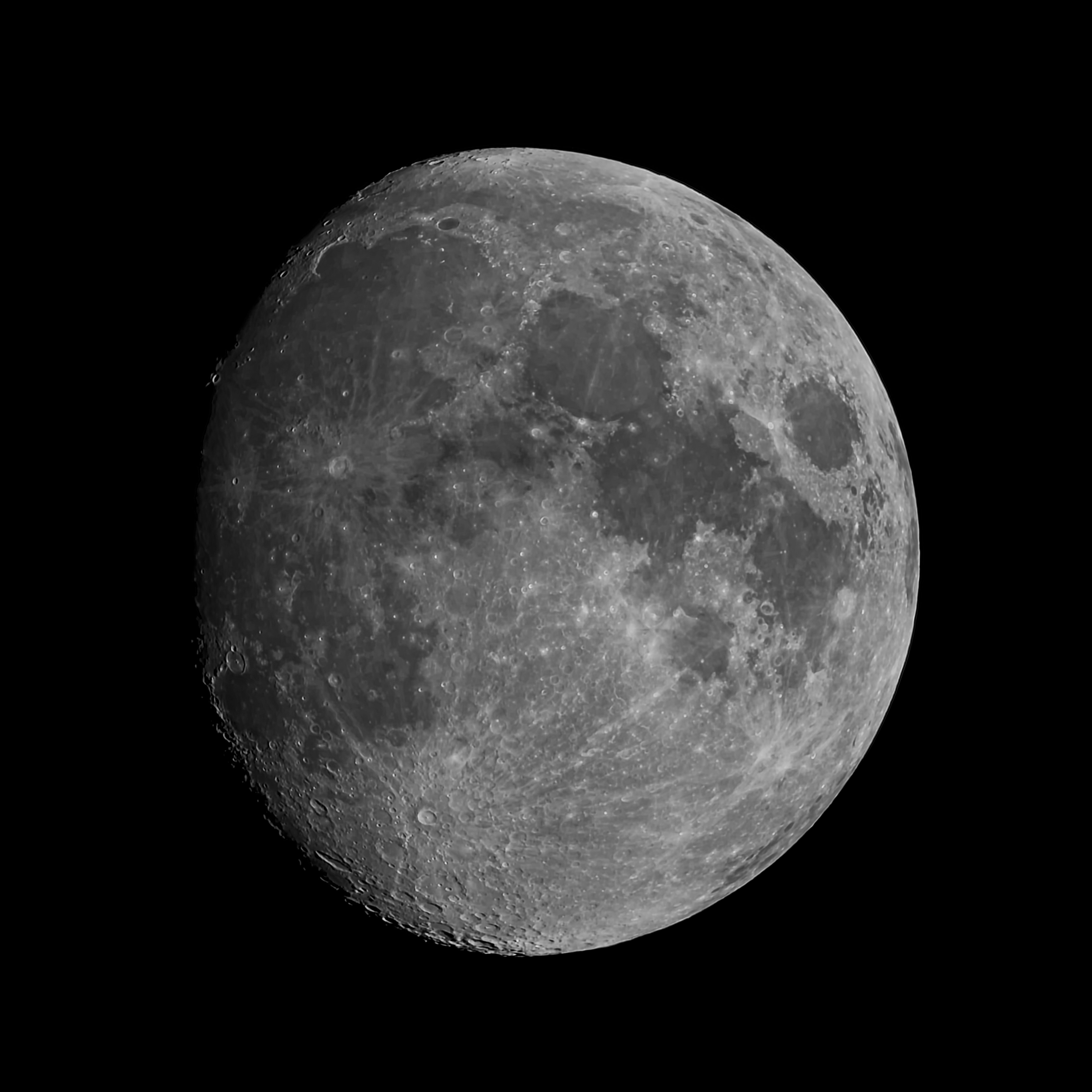

Salut, c'est la première fois que j'essaye la mosaïque lunaire, c'est 30 minutes pour capturer mais 5 jours pour traiter ! (prise de vue le 13/07)
Avec ma focale et ma caméra je peux imager un peu plus d'1/3 de la "hauteur" de la Lune à la fois. Comme je suis en tracking manuel, je laissais la Terre tourner et je me suis retrouvé avec 3 tas de rush : une bande hémisphère nord, équateur et hémisphère sud (et un bonus pour le pôle sud car je l'avais mal capturé lors de mes premiers passages).
La prochaine fois je ferais en 4 ça me permettra de mieux gérer les jointures de la mosaïque puisque j'étais un peu limite.
J'ai découpé tout ça en 10 vidéos avec PIPP que j'ai traitées séparément (mais avec les mêmes réglages).
Pour la mosaïques j'ai tout fait à la main, c'est le puzzle qui m'a pris le plus de temps à compléter par rapport au nombre de pièces. :D

Je pense que ça va finir en poster ça... À voir, je vais sûrement recommencer à la demie-lune.
Modifié par scouarn
J'aurais plutôt tendance à la rendre plus sombre pour cacher le petit problème au niveau du terminateur. :D
Après je peux essayer quelques trucs, voilà une version un peu plus agressive.677135923_finaledzl15boostejpg.thumb.jpg.64117e60fe768ee0efd4359b6f84d885.jpg
Excellent  Josselin Top niveau avec ton materiel :)
Tu enverrai un max avec plus gros :p car déjà avec ce que tu as tu pousse pas mal les limites de sa resolution
