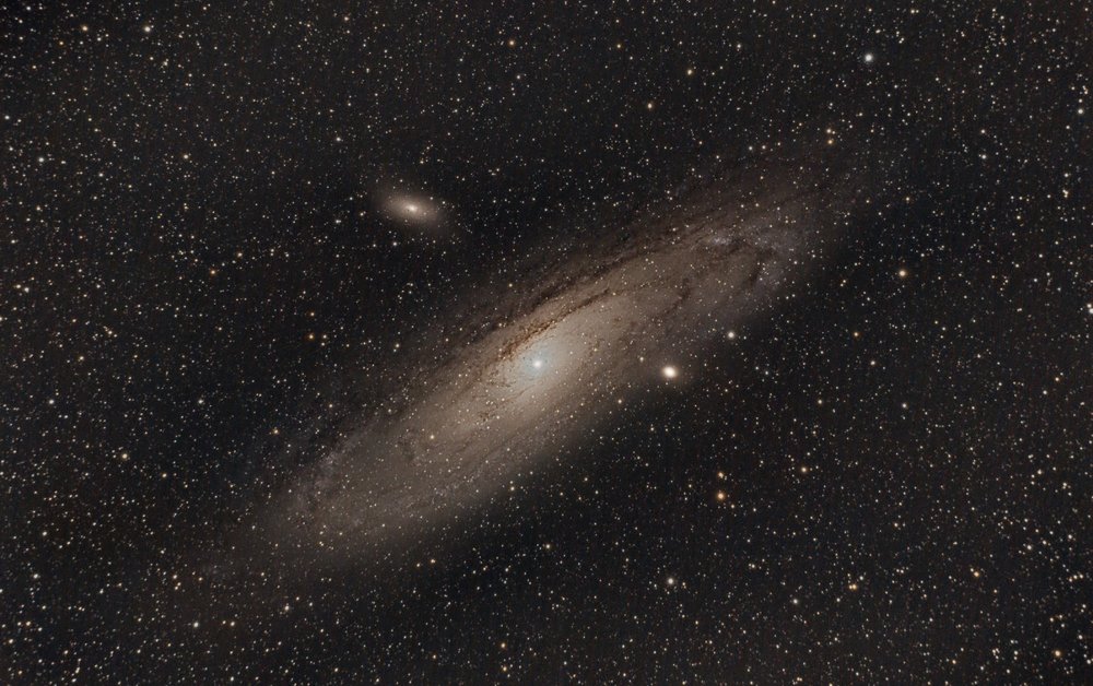

Bonjour tout le monde.
PremiÚre lumiÚre pour ma petite 72 evostar.
Pour cela, j'ai shooter M31.
60x240sec = 4h
Le tout avec le 450D depuis mon jardin.
Pre-traitement et traitement pixinsight et CS2.
Question Ă  un million ! Pourquoi pas de bleu ? đŸ€” J'ai tester plein de calibration des couleurs en manuel ou automatique avec pix, regim et siril et pas de bleu...
Enfin, bref, voici quand mĂȘme ma petite M31
Bon ciel,
Justin.
Pour une premiĂšre lumiĂšre c'est trĂšs joli!Concernant les couleurs effectivement c'est bizarre elle vachement vers le jaune Ă  voir d’oĂč cela peut venir.Au pire partage la brute sortie d'empilement pour voir.Elle est casse pied Ă  traiter M31😓

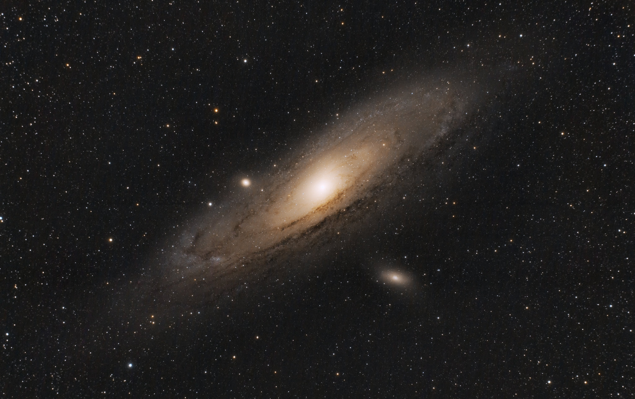

J'ai tentĂ© un petit traitement en vitesse,j'ai pas trop touchĂ© aux ondelettes j'ai essayĂ© de voir si niveau couleurs on pouvait faire quelque chose.un soucis de banding et du gradient mais c'est une trĂšs belle image!😉 Bien Ă©videment je la poste si cela ne te vas pas je retire.J'ai utilisĂ© pixinsight et photoshop.

Ah gĂ©nial ! Non je veux bien qu'elle reste celle lĂ  ! Comment as-tu fait ressortir tout ce bleu ? đŸ€”
Ça fait deux jours que je me bats avec elle ! DĂ©jĂ  l'annĂ©e derniĂšre elle m'avait rendu dingue, et je sais pas trop pourquoi... Mais je l'ai retentĂ© et elle m'Ă©nerve toujours autant 😅
Ah elle est pas facile,entre cramer le coeur et trop le rĂ©duire plus les fines extensions elle est casse pied😂.tant mieux si elle te plait mais Ă  la base c'est une belle image😉
Pour les couleurs aprés avoir fini le traitement non lineaire sous pix,je suis allé sur photoshop et je me suis insipré du tuto de valentin (osteoval):
Dans son tuto (merci Ă  lui)il explique comment lisser le fond de ciel,en fait pour les couleurs tu fait la mĂȘme manip sauf que dans plage de couleur tu fais inverser pour ne garder que la galaxie et ensuite tu joue avec les niveaux de couleurs afin de ne traiter que la galaxie.
Il existe surement d'autres méthodes mais je suis pas un pro de photoshop.
Tu peux aussi aller voir sont tuto de masque de luminance car il prend comme exemple M31 cela peut aussi peut ĂȘtre t'aider.😉
Enjoy :)
Ah ! et un petit conseil: comme ton image est toute rouge, je me dis que comme pour moi, 'est dû à des flats non équilibrés pour les 3 canaux, avec un excÚs du rouge.
Essaie de les faire avec un T-shirt, un écran rose. Ainsi tes 3 canaux seront alignés.
Pour ma part, tablette + appli  "screen flashlight". Avec une feuille blanche devant la lunette comme diffuseur, j'utilise la couleur RVB (255,110,225)

@acmalko, ta version est splendide ! Comment as-tu fait pour obtenir ces couleurs ? Et un tel rĂ©sultat ? Par hasard, tu aurais le workflow ? Hormis un gros gradient et une grosse dominante rouge, l'acquisition devait ĂȘtre pas trop mal car la je suis sur le c... En voyant ton image.

J'ai utilisé un workflow classique, retrait de gradient, calibration des couleurs, retrait de bruit, montée d'histo, etc...
Mais ce qui a le plus métamorphosé l'image, c'est un calque luminosité/contraste en mode auto sous Photoshop. ça m'a surpris mais le résultat est là.
Par contre, il y a encore un manque de signal/excĂšs de bruit malgrĂ© tes 60x240s. Peut-ĂȘtre la pollution lumineuse ? Une absence de dithering (trame visible) ?
Pour les flats, tu fais comme il faut bien sĂ»r, tout doit ĂȘtre fait en monochrome. La dĂ©bayĂ©risation n'est utile que pour l'alignement, pour mieux dĂ©tecter les Ă©toiles.
