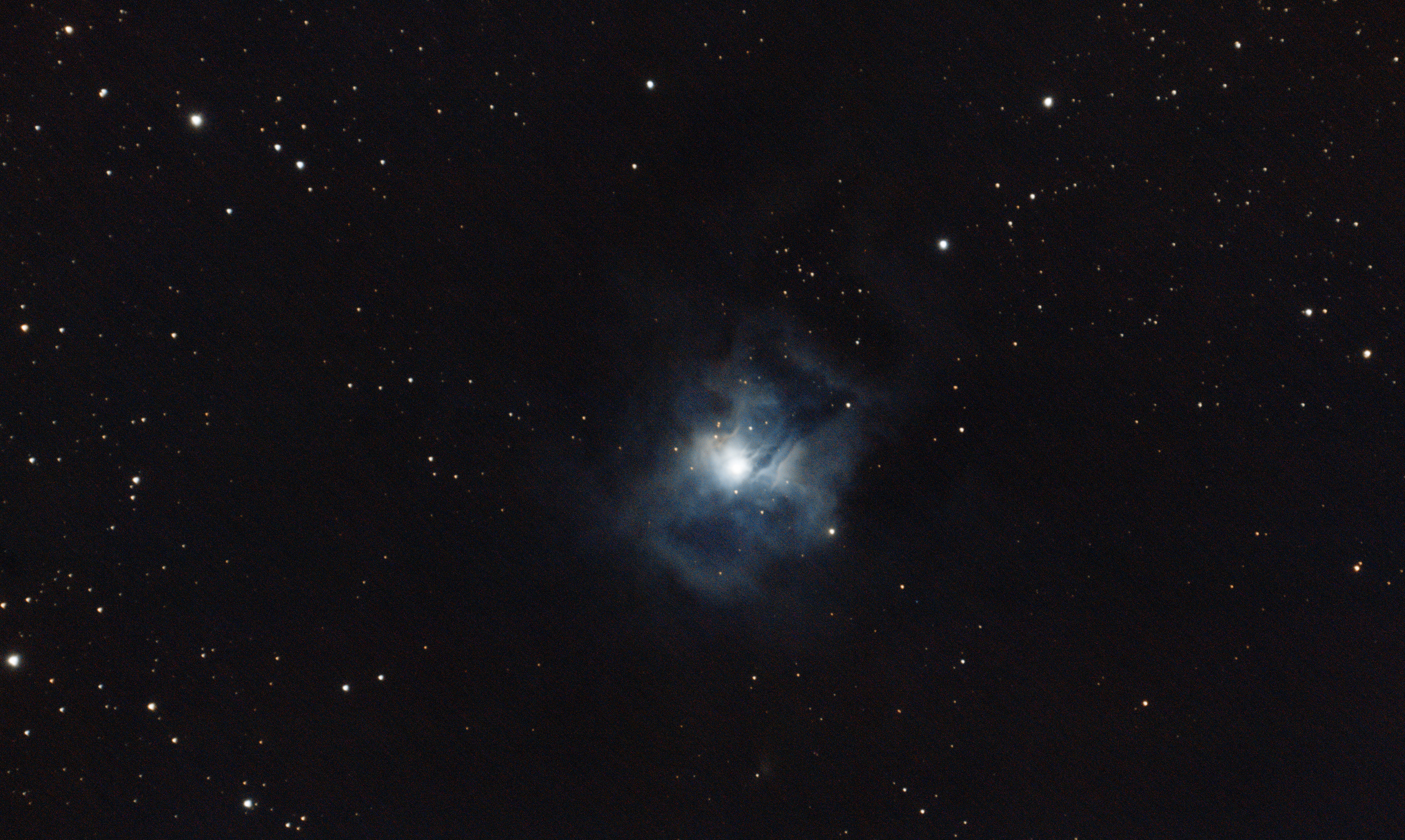

j'aurai besoin de vos lumières car je n'arrive pas à identifier la source d'une trame diagonale qui flingue toutes mes images depuis plusieurs nuits ...
J'image avec un APN soit un 70D non défiltré, soit un 450D défiltré.
dans les deux cas le probleme est le même
nébuleuse de l'iris 200 bruts a 90s ISO3200
40 dark/flat/offsets
pour faire plus visible un crop de la nébuleuse de la bulle
en sortie de siril avec traitement trame (horizontal puis vertical) ... pas trés concluant
 Avez vous des pistes ?
Merci par avance.

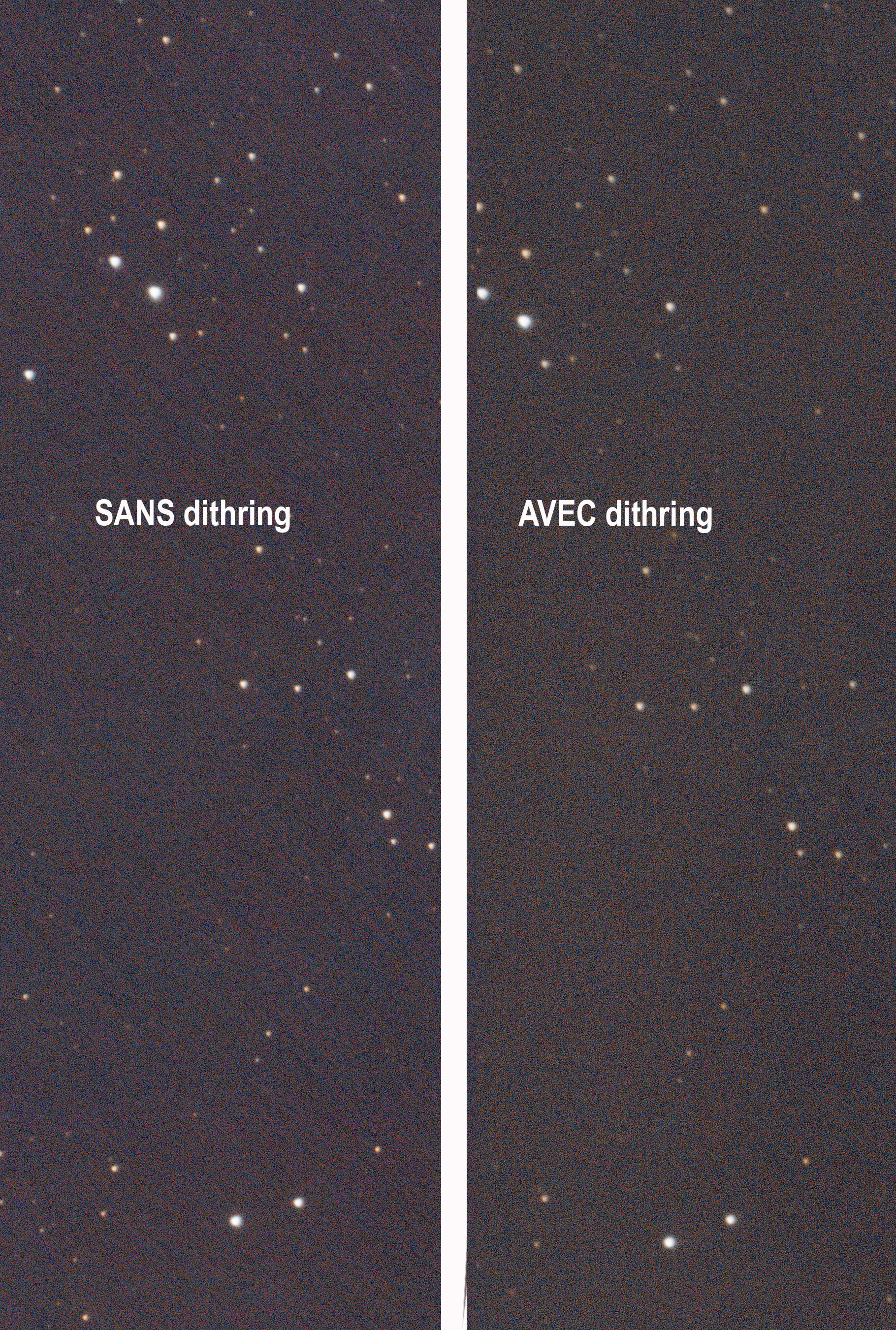

Petit retour sur ma première soirée avec Phdmax, car j'ai pas mal de questions ...
1- J'ai tout d'abord tout laisser par défaut pour m’apercevoir que j'avais un bougé sur 1 image sur deux  ... avant de comprendre qu'il faillait que je temporise entre deux poses pour laisser la monture se stabiliser.
2 - J'ai appliqué une latence de 45 secondes entre les poses et j'ai plus de bouger.
3 - j'ai appliqué le dithring à chaque image, puis faits des test de 1s à 4s ... dont voici le résultat en sortie de SIRIL
Même si le résultat est probant, je ne peux pas dire quel est le meilleur réglage, car j'ai modifié sans arrêt mes paramètres ...
Voici mes données d'échantillonnage :
Imageur EOS 70D, 1800 mm de focale = 0.47"/pix
Guide ASI 120mini, 225 mm de focale = 3.43"/pix
Ratio Guide / imageur = x 7.29
Je pense fixer  le  dithring à 1 px dans Phd max,  sur chaque image
laisser 45s de latence entre chaque prise de vue et laisser le "dither scale " à 1 dans Phd2
si j'ai bien compris, cela fera un mouvement aléatoire de 7 pix sur mon capteur,
Avec ma focale de 1800, cela sera t il suffisant ?
Que me conseillez-vous ?

Latence 45 s c’est large on doit pouvoir baisser a 30 s
Mais si ça marche laisser a 45 s
7 px sur le capteur c’est un peu petit passer a 14 px sur capteur
Pour tester le dithering je fais un empilement sans alignement
Cela permet de voir visuellement les déplacements aléatoires et la flexion éventuelle
Par contre guider une focale de 1800 mm avec une lunette en parallèle de 225 mm c’est limite
Il doit avoir une flexion différentielle et une imprécision de guidage
Il se peut qu’il y ait une dérive dans le sens de la flexion malgré un autoguidage parfait sur la lunette guide
Expérience vécue avec un C8 a 1400 mm et un chercheur a 180 mm
Pour une focale aussi importante il vaut mieux passer au diviseur optique
Pour plus d’information attendre le passage de olivdeso sur ce sujet
Daniel
Modifié par teko38
Ok, je vais fixer à 2 pix dans Phd max, pour avoir 14 pix sur mon capteur.
Je ferai un test avec 30s, cela me donnera plus de temps de pose sur une même session.
