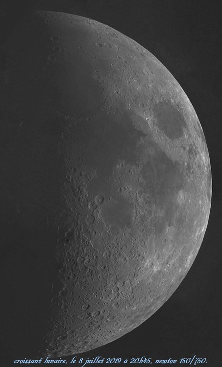

Ma dernière lune capturée en mono et traitée en mono car il le détecte:
