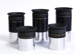

celui-ci c'est bon ou pas?
Avant d'aller plus loin, peux tu répondre à la question "Quels oculaires as tu déjà ?"
Ok.
Un 6mm plössl de base se trouve de 30 à 40€ sur pratiquement tous les sites astro. Il faut au minimum que ça soit un plössl, ce qui est le cas sur la photo que tu mets. Plössl n'est pas une marque mais une formule optique.

et celui que je t'ai montré au dessus, il est à 14,99 sur ebay... à ton avis c'est une bonne affaire?
Pour peu de différence il vaut mieux acheter un oculaire sur les sites indiqués.

il y a des oculaires de 6,3 mm, plossl bien sur, dans les 30€ qui sont sympas. je te conseille aussi d'aller voir en magasin.
Il y en a sans marque des fois qui valent le coup (GSO ou SW en font). Les annoncent en proposent aussi des fois.

Tu est conscient du fait que ce sera un véritable trou de serrure? Il faut y être préparé voire habitué... La lentille de sortie des Plössl de courte focale est miniscule!
Dans la même catégorie de prix/qualité, les Sky-Watcher LER n'ont pas ce défaut. Leur réputation n'est pas brillante, mais honnête.
