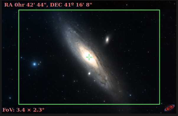

Je voudrais savoir si cette lunette passe bien sur un plein format (a7s) avec le réducteur aplanisseur ?

Merci pour le lien, du coup ça passe juste, si le crop n'est pas trop sévère c'est bon.

Sur une Blackdiamond j'ai bien peur qu'aucun réducteur/correcteur ne soit assez performant pour t'éviter de croper.
Déjà le minimum pour tenir du full-frame c'est 43mm de diamètre de champ plan.
Pour corriger sur 43mm, un correcteur doit faire environ plus de 10mm de plus, soit autour de 55mm de diamètre.
55mm on voit que ça ne passe pas avec un PO 2 pouces !
Le minimum vital c'est donc 2,5 pouces.
Maintenant vu que le prix de la lulu est canon, tu peux toujours utiliser le mode APS-C du A7S pour croper suffisamment.
