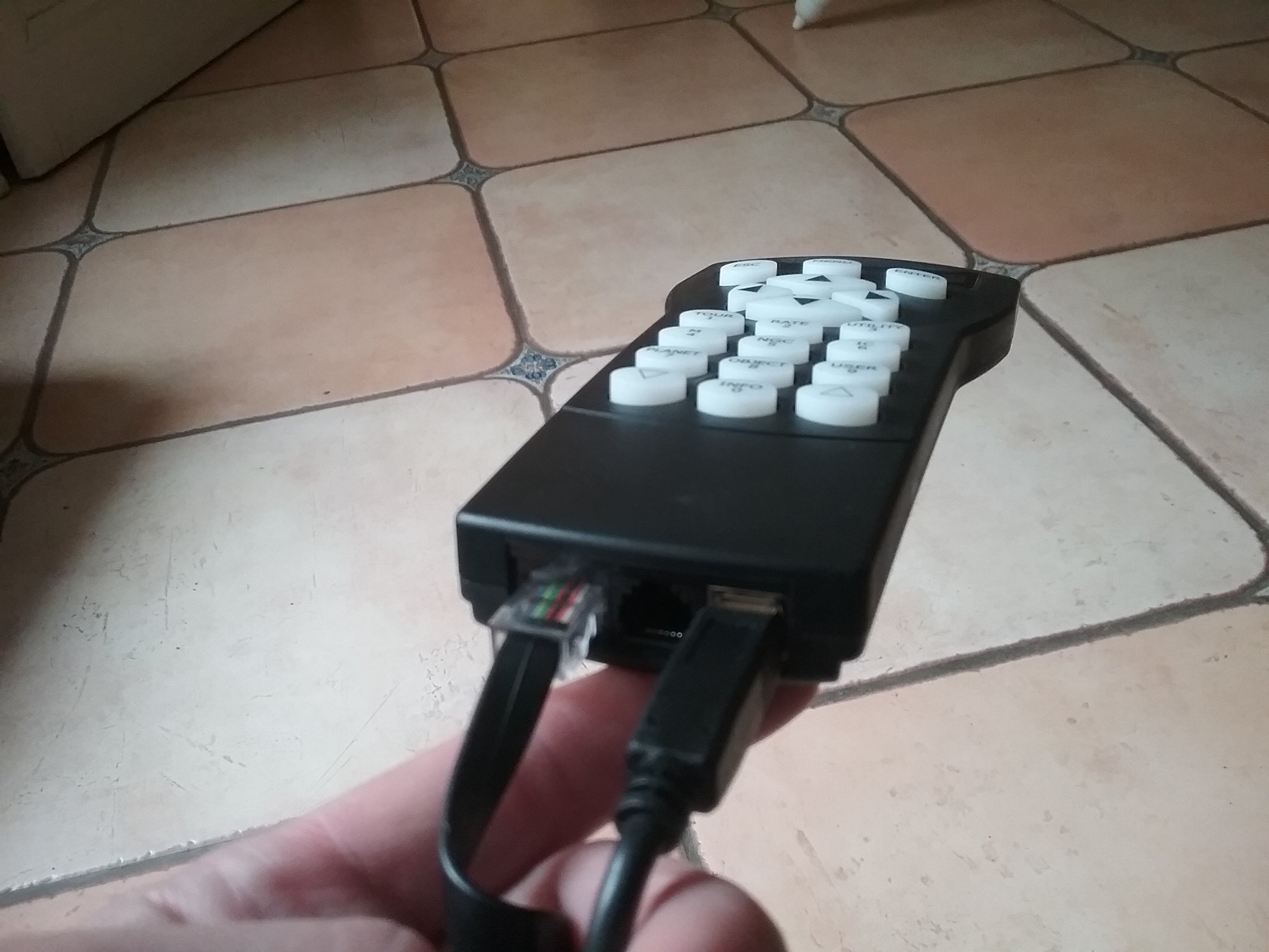

Savez-vous que l'on peut piloter sa monture Goto directement par cable USB entre le PC et la raquette Synscan. J'utilise Carte du ciel, par exemple :
Ce port USB sert à la mise à jour de la raquette, mais pas uniquement. Plus besoin donc d'interface spécifique, un simple cable USB, le pilote ASCOM Skywatcher pour Synscan (sélectionner "Skywatcher telescCDC" dans le menu de configuration de CDC) et c'est bon 😊

C'est tout l'intérêt de mon sujet : éviter aux possesseurs d'une raquette Synscan récente d'acheter un câble supplémentaire alors qu'une liaison USB est désormais possible... Je pense surtout aux possesseurs de montures moins haut de gamme qu'une EQ6...
