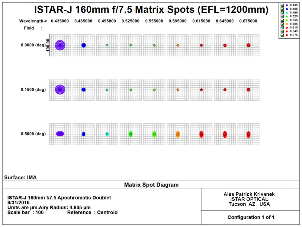

Comme je pressais un peu Mr Krivanek, il a mis les spots grand champ de la 160f7.5 avant que je fasse ma cuisine
Le focus n'est pas tout à fait le même pour le planétaire et ... c'est excellent.
A prendre comme une évolution des deux APM 152 et 140 de M.Riccardi et Gerd Düring. Le budget n'est pas le même, le compagnon lanthane pour la fluorite est un verre assez cher.
C'est destiné à clouer le bec à l'Evostar 150 et pas loin non plus au triplet ES 165mm. (plus cher)

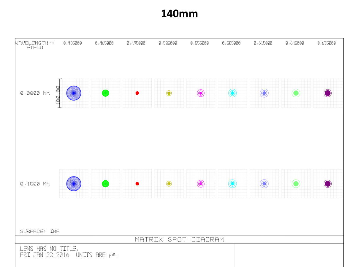

Comparatif de spots avec celle de Massimo Riccardi : la APM 140f7 dont on a parlé ici
Meilleur en théorie sur ce calage grand champ pour le côté orange 615nm mais comme le sphérochromatisme de l'APM est moins bien, difficile à juger, ça se verra sur le contraste photo et en test. La ISTAR baisse plus lentement vers le rouge : son calage est différent et plus flexible.
La ISTAR-J passe encore mieux avec une map planétaire dans le jaune-orange, le strehl monte plus haut et donc la résolution va grimper nettement.
