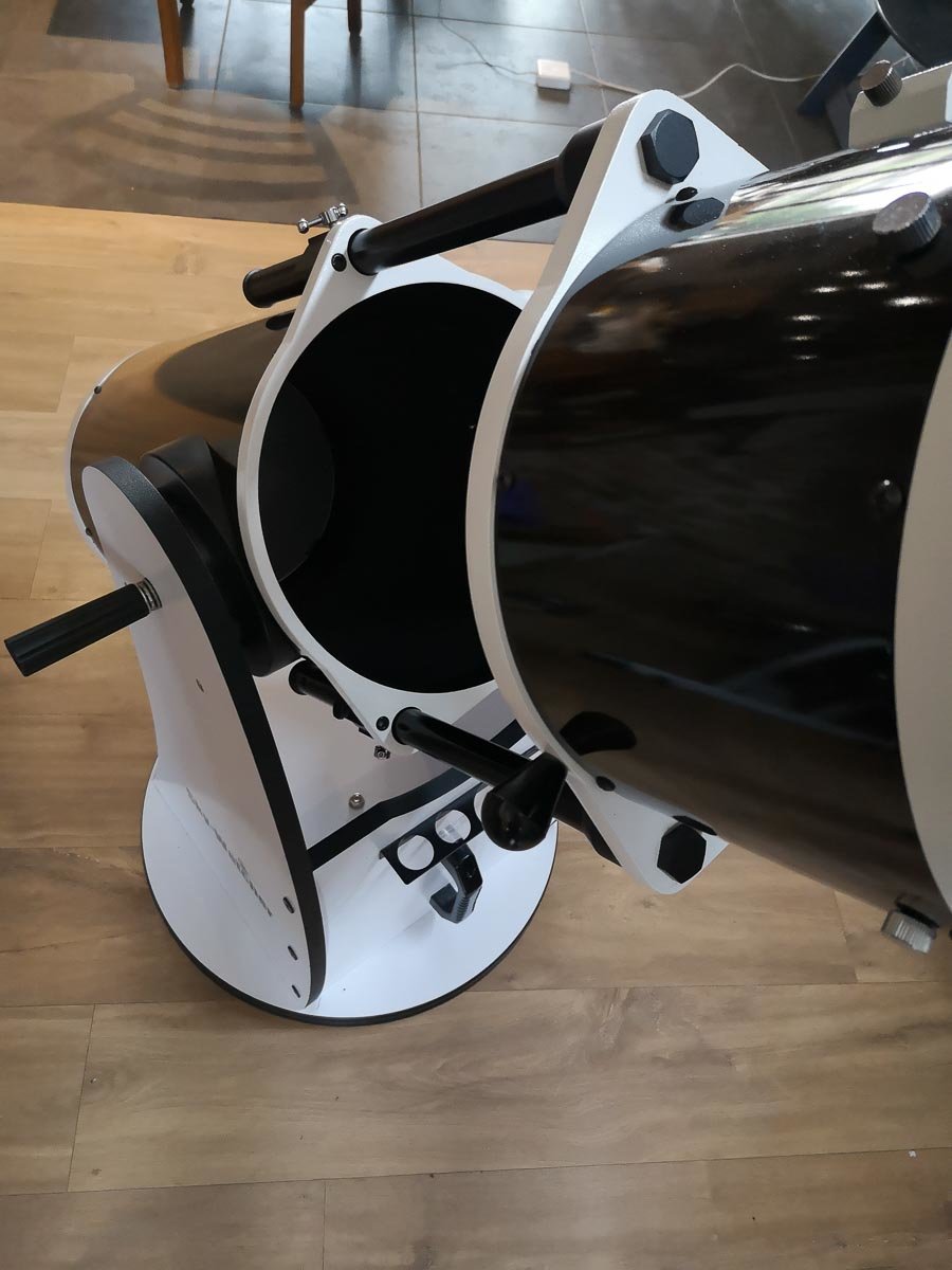

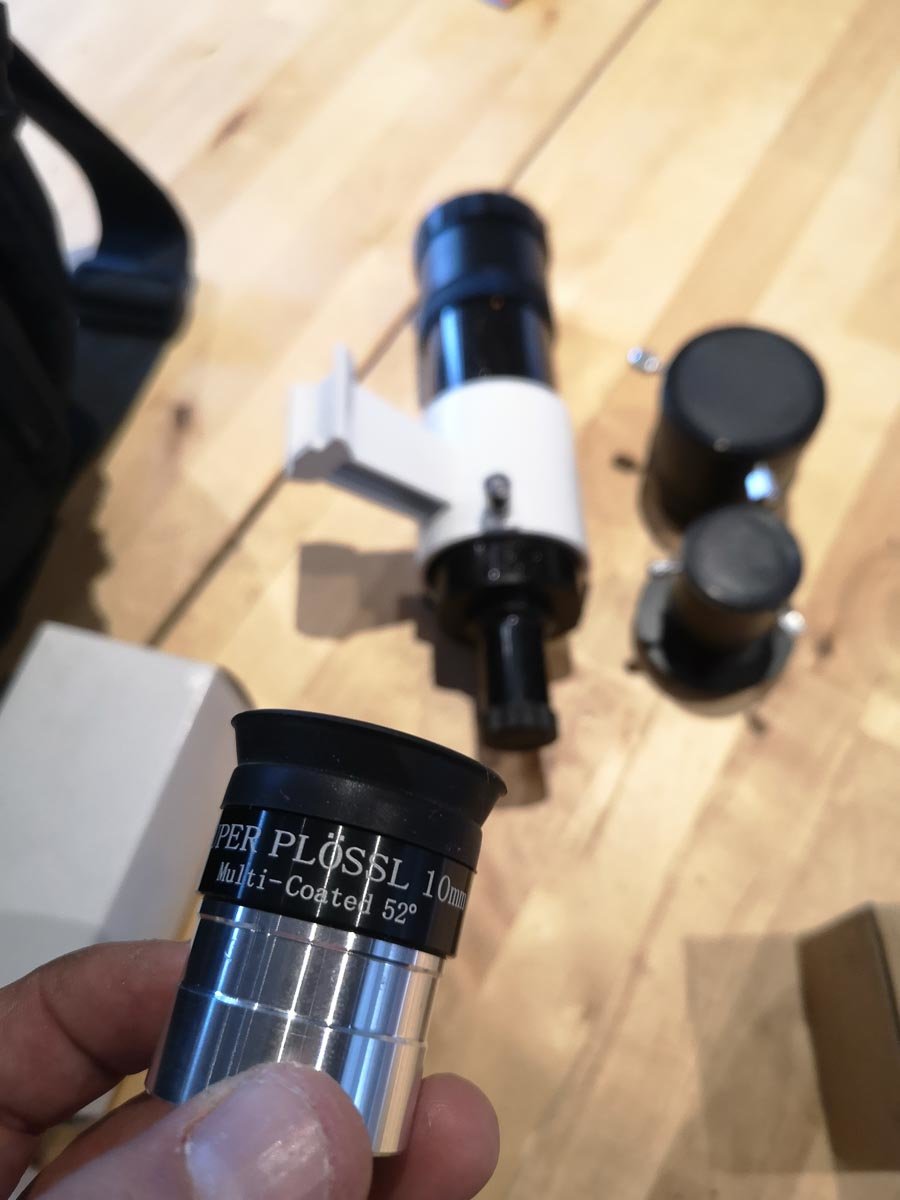

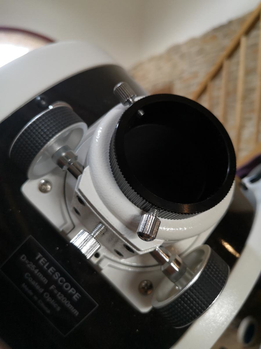

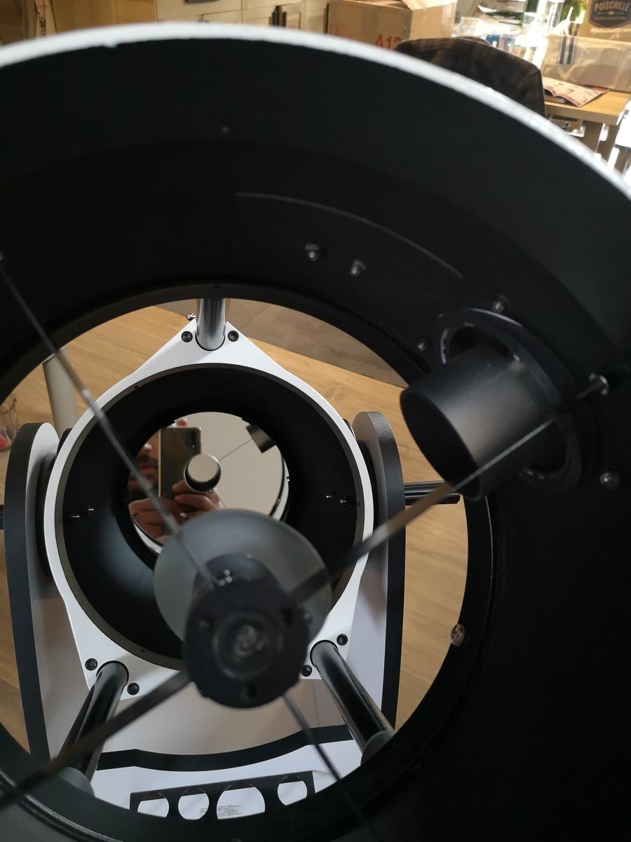

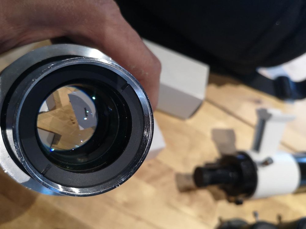

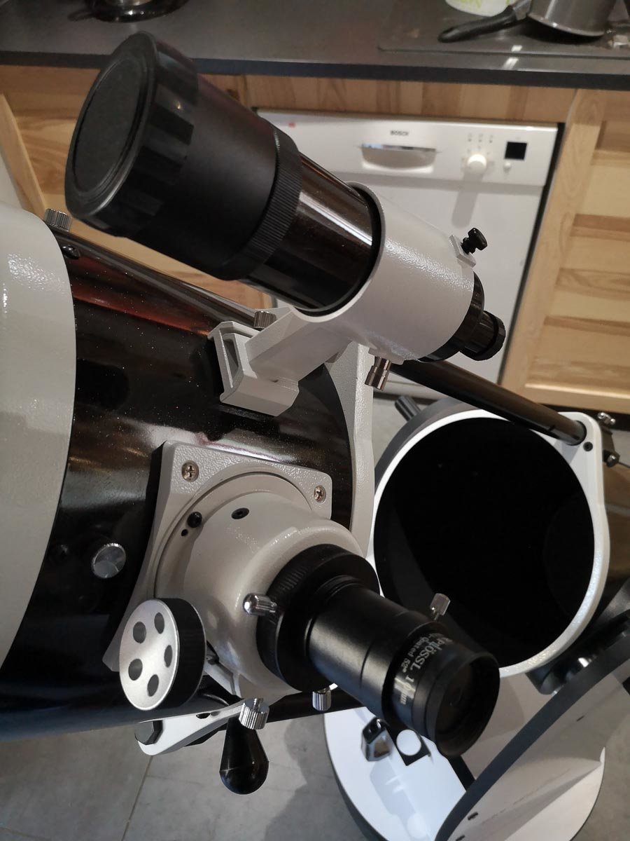

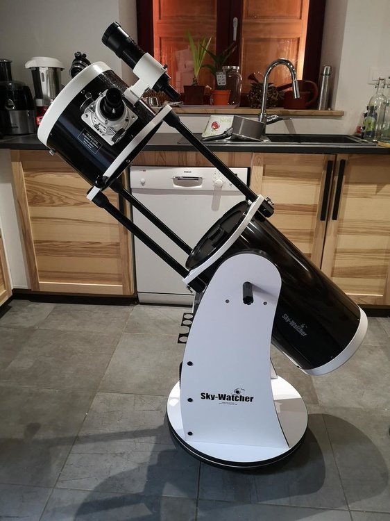

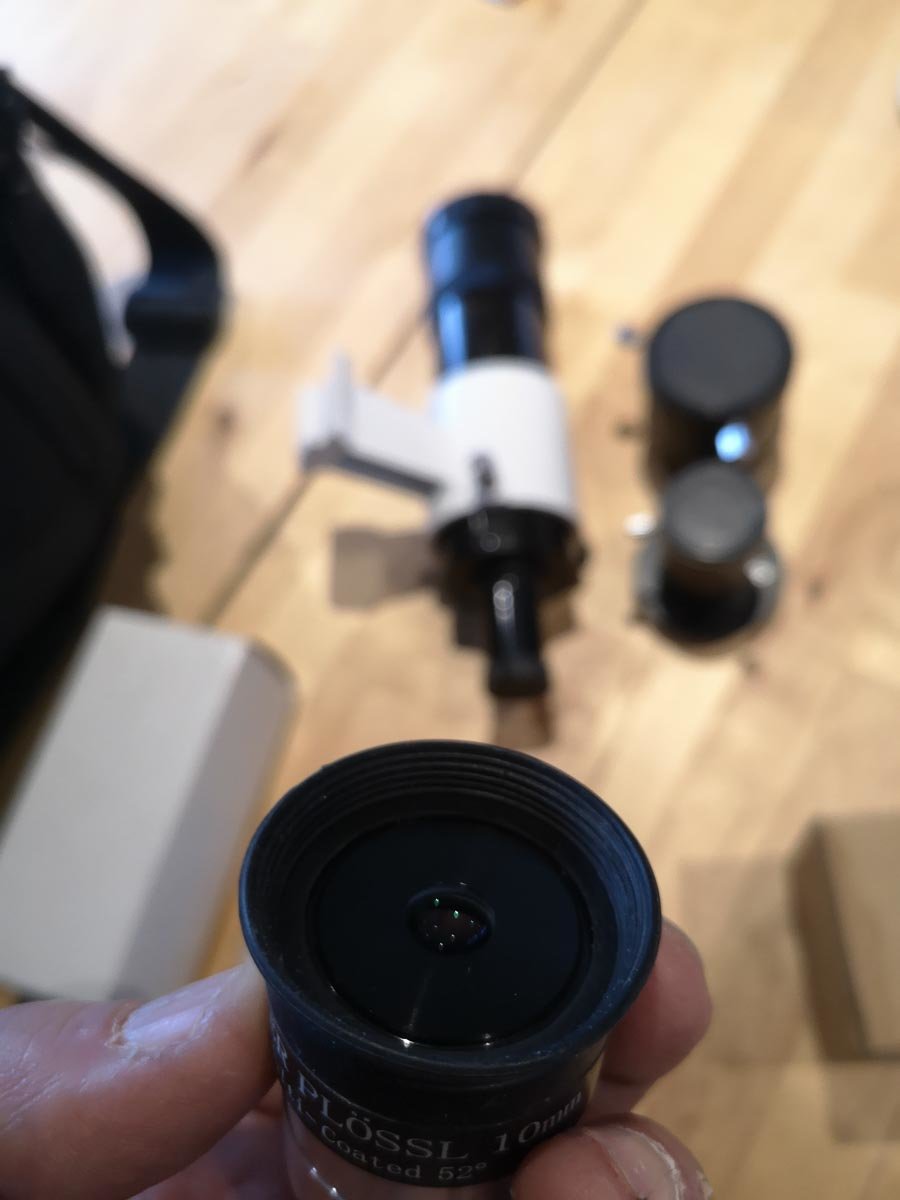

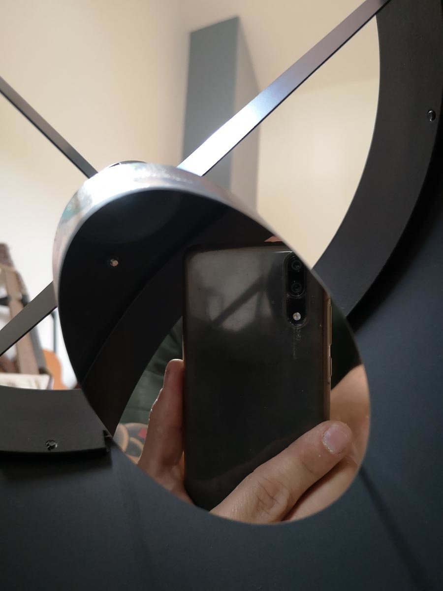

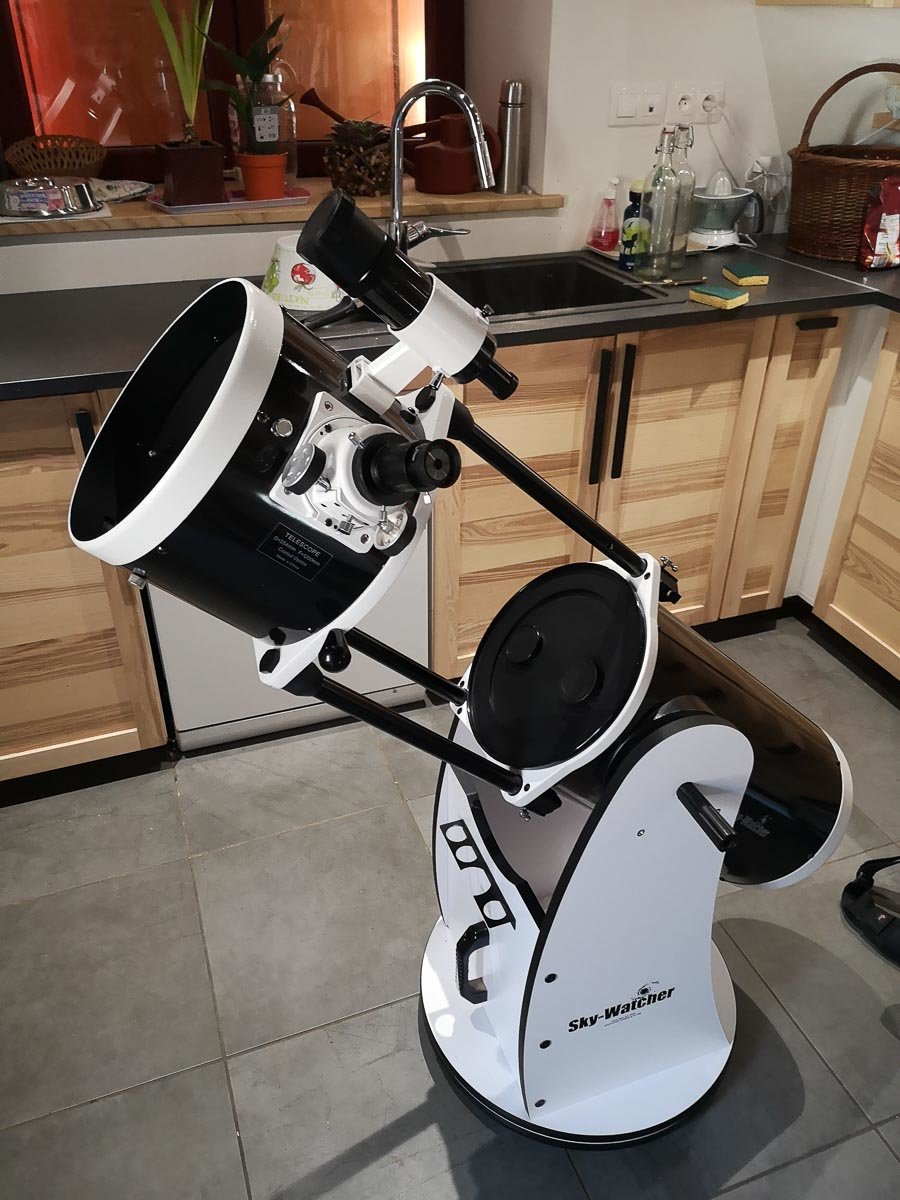

J'ai donc trouvé un Dobson Skywatcher en 254/1200 flextube de 2015, peu servi, bien stocké et protégé, bref état neuf.
La personne s'en sépare pour faire de la place, car acheté à cause d'un pote, il n'a finalement pas mordu.

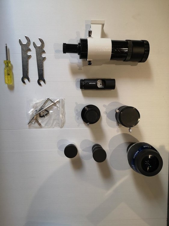

Est compris dans le lot :

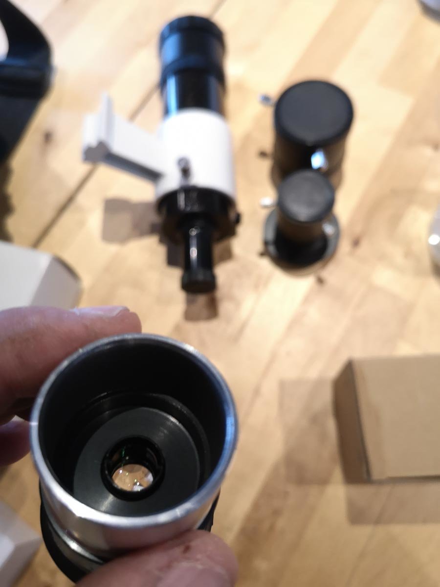

- un oculaire super Plössl 25mm
- un second en 10mm
- un troisiĂšme UWA meade 24mm
- un chercheur 9x50

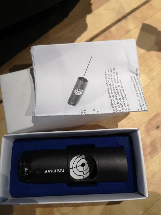

- un laser de collimation antares

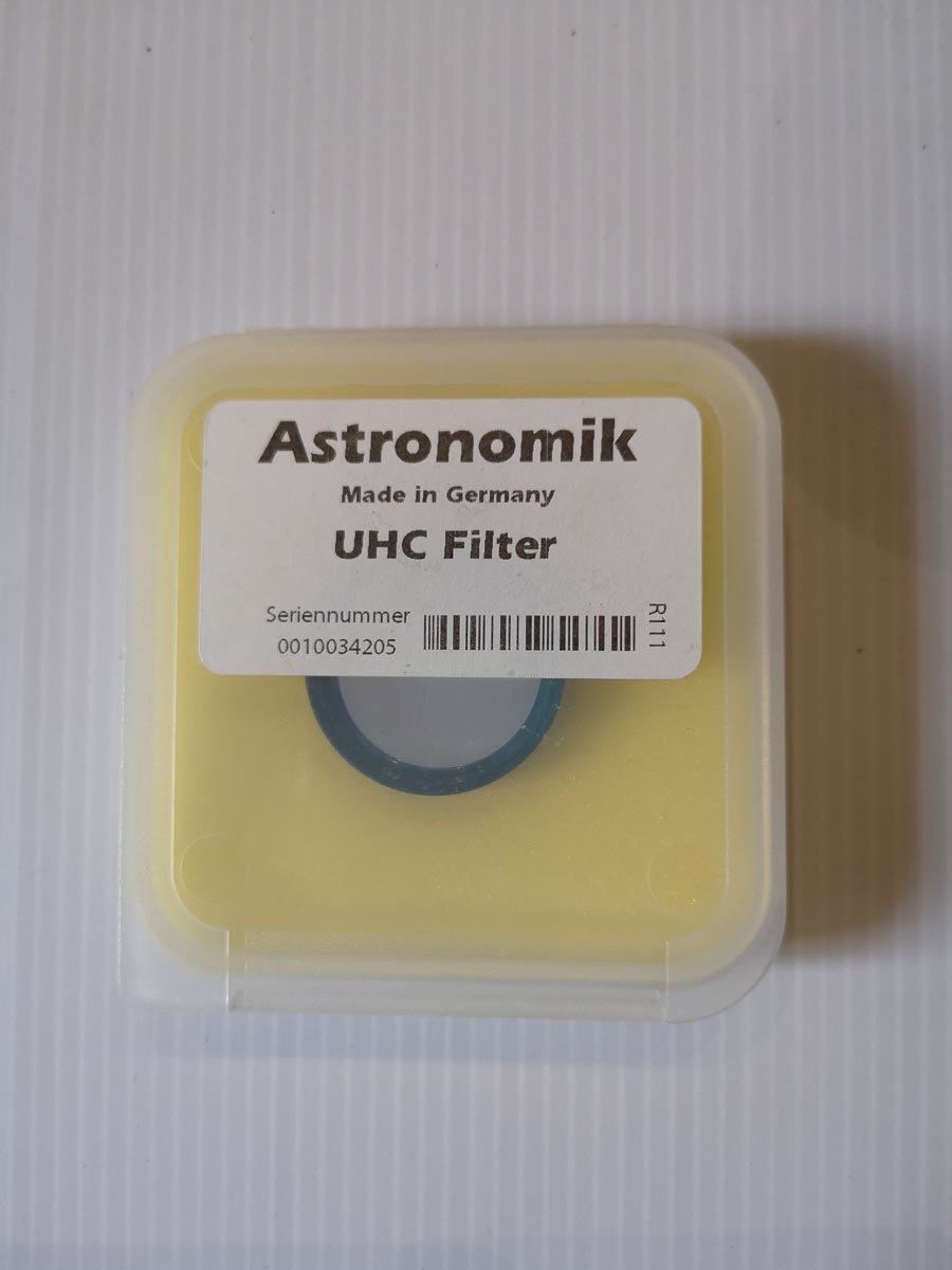

- un filtre Astronomik UHC

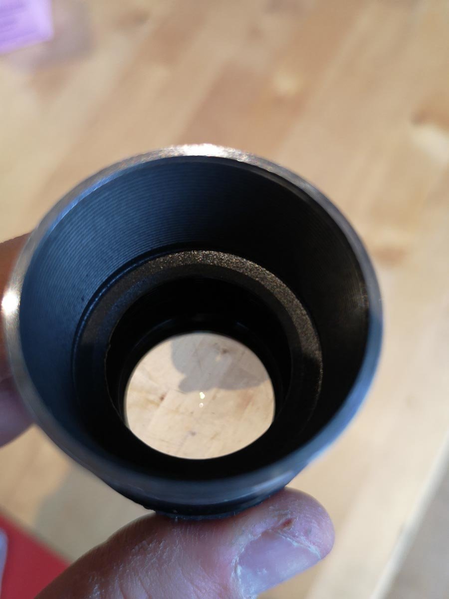

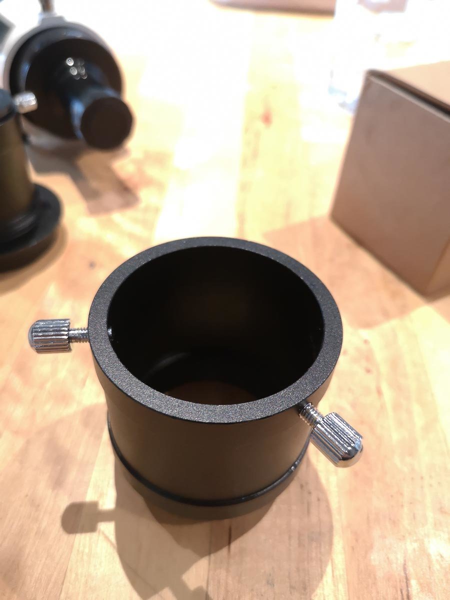

- un convertisseur d'ouverture 50,8 -> 31,75mm
Le tout pour le vil prix de ......... 450€ 😁
Je compte ajouter la dessus :
- une Barlow X2 (de quoi avoir une plage de grossissement de 48x à 240x)
- un oculaire 2mm pour voir ce que ça donne en Gmax pratique...
qu'en pensez vous?

 rien ne me choque ...... sauf l'oculaire de 2mm 🙄 tu peux d'ores et dĂ©jĂ  l'oublier !
Ă  moins d'ĂȘtre d'excellente facture (et il y en a trĂšs peu) tu risques de faire une dĂ©pense sur un oculaire qui ne sortira jamais , au mieux 1 fois dans l'annĂ©e!
 j'opterai plutÎt pour un bon 9 ou 10mm pour remplacer celui d'origine qui est médiocre; couplé à une bonne barlow (et non marlow) les grossissements seront plus confortables :)
Hum... mon correcteur a remplacé Barlow par Marlow...
Donc un 9 ou 10mm. Une marque en particulier a me proposé?
Concernant la Barlow, une X2 suffit ou une X3 peut-ĂȘtre utile? Si j'ai bien compris, au-delĂ  du grossiment max pratique (508x si j'ai bon) la difficultĂ© vient aprĂšs dans le suivi de l'objet.
une barlow 2X sera suffisante :)
partant sur un 254/1200, sur un newton on accorde un grossissement maxi confortable Ă  1,5x le diamĂštre, soit 380x-400x.
sous un trÚs bon ciel et si les conditions météo sont bonnes/excellentes,  tu pourras atteindre exceptionnellement 2D soit 500x.
tu as le 6,7mm (ou 6,5mm) de chez ES(Explore Scientific)  en 82° , avec un trÚs bon rapport qualité/prix qui ravit beaucoup de monde :)
sans barlow, il offrira 180x et avec une barlow 2x : 360x ; pour un oculaire à focale courte je commencerai déjà par ça avant de choisir une autre focale plus courte.
pour la barlow, il ne faut pas faire l'impasse sur la qualité , parmi les meilleures : les powermate de chez Televue.
à moindre coût mais de bonne qualité, les extender de focale proposés par ES sont bien aussi :)

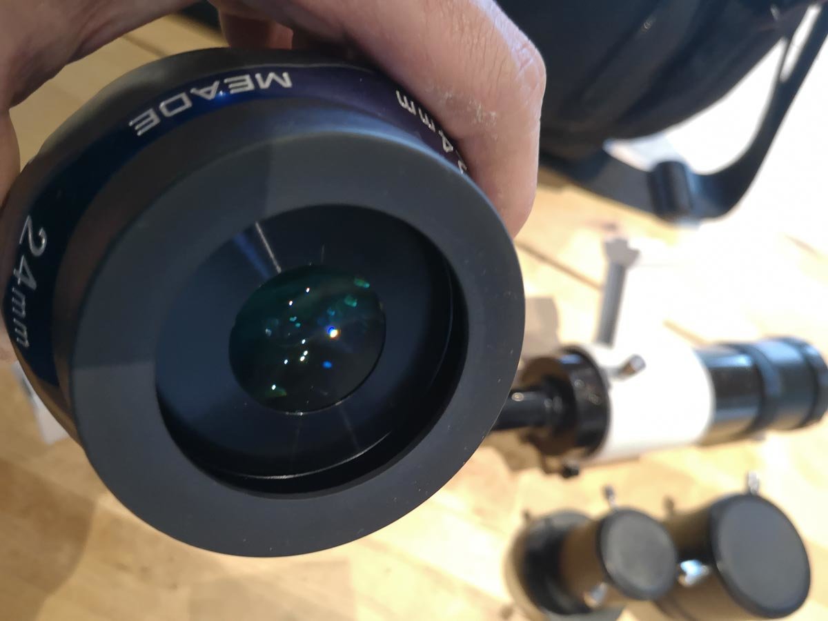

16 minutes ago, martial_julian said:
elle a trÚs bonne presse oui :) trÚs bonne qualité reconnue;
cependant l'oculaire meade 24mm est en 2", et ne pourra pas aller sur la barlow
Tu parles du diamÚtre qui n'est pas compatible c'est bien ça?
