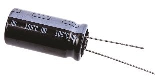

  • d'un condensateur 2200 µF, 35 V Réf: EEUHD1V222.
  • et d'une Inductance toroïdal 100 µH, 5 A, 0.035 ohm, ± 20% Réf: 747070

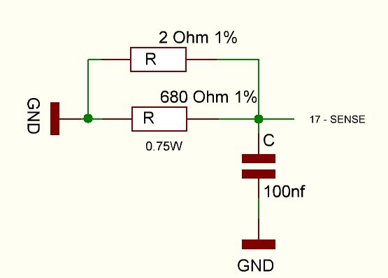

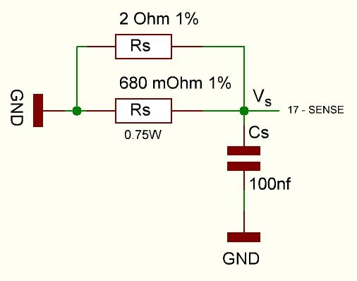

Exemple avec une résistance de 2 Ohm (RESISTANCE EN PARALLELE)
il y a une erreur sur le schéma la résistance et de 0.680Ω non pas 680Ω
Cela reste de la théorie
Modifié par denis-mgt

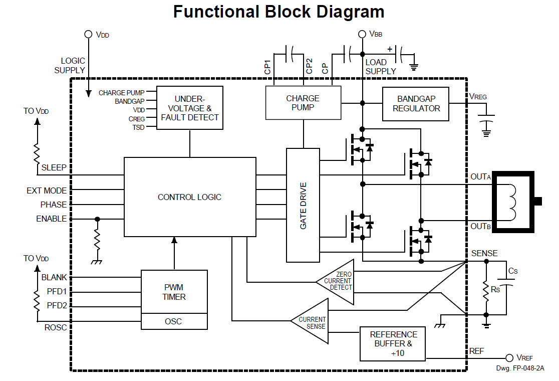

Oui, la résistance RS "Résistor Sense" (résistance de détection de courant) n'est pas en analogique mais en fonction logique.
tu es dans le juste. Ce qui nous donne bien la formule suivante RS = U/I trip, soit 0,5/I = 0,5/0,73A = 0,680Ω.

Cas de 2 résistances différentes en parallèle.
 R1=0.680Ω et R2=2Ω, R=(0.680*2)/(0.680+2) = 0.682/1.36= 0.501Ω. Dans tous les cas la résistance équivalente à un groupement de résistances en parallèle est inférieure à la plus faible de ces résistances.

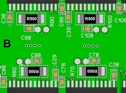

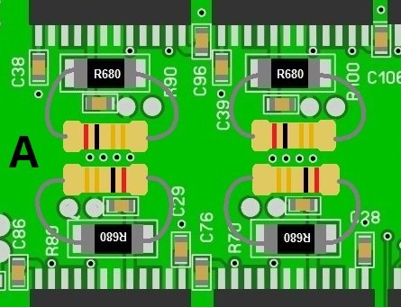

Voici le bon schéma
Sur les 2 figures A et B La valeur des résistances RS: R70, R80, R90 et R100 est de 0,500Ω cela me donne 1A par phases (± 0.06mA).
Ex: Image A résistance en parallèle R70=0.680Ω et R70a=2Ω = 0.500 mOhm
Ex: Image B remplacement des résistances par une R500 = 0.500 mOhm
Résistances de la série: E96. Valeurs dans la série E96 (± 1 %)
La puissance dissipé, par la ou les résistance, est de 500 mW par phase, au lieu des 370 mW avec une résistance de 0.680 mOhm.
 R1=0.680Ω et R2=2Ω, R=(0.680*2)/(0.680+2) = 300/40 = 0.507Ω. Dans tous les cas la résistance équivalente à un groupement de résistances en parallèle est inférieure à la plus faible de ces résistances.
il y a une erreur sur le schéma précédent la résistance et de 0.680Ω non pas 680Ω
Voici le bon schéma
Ex: Image A résistance en parallèle R70=0.680Ω et R70a=2Ω = 500 mOhm

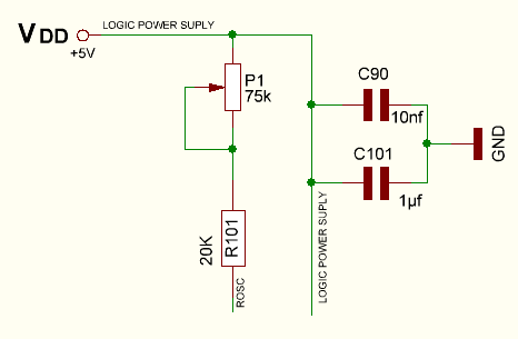

Bonsoir Denis, Non j'ai mis des 1W, j'ai aussi monté un potentiomètre  sur ROSC pour ajuster la fréquence, ce qui me permet d'avoir la main sur la vitesse moteurs.
Ben à toi
Bonjour, Marquis13 pas de problème pour les résistance de 1W tu as de la marge.
Selon la Doc ALLEGRO A3959SLBT
Le temporisateur PWM est basé sur un oscilateur réglé par une résistance connectée à partir du ROSC terminal à VDD.
La valeur typique de 4MHz est définie avec une résistance de 51 kΩ. la plage admissible de la résistance est de 20 kΩ à 100 kΩ.
Pour le potentiomètre sur ROSC pour ajuster la fréquence de vitesse des moteurs.
Ci je comprend bien tu as à supprimer la résistance de 51 kΩ, quelle plage la tu mis avec le potentiomètre ?
Bonjour Denis, j'ai mis une rési
il y a 30 minutes, denis-mgt a dit :
Bonjour, j'ai mis une résistance de 20K en série avec un petit  potentiomètre de 75K
Ok ceci donc
il y a 4 minutes, denis-mgt a dit :
Ok ceci donc

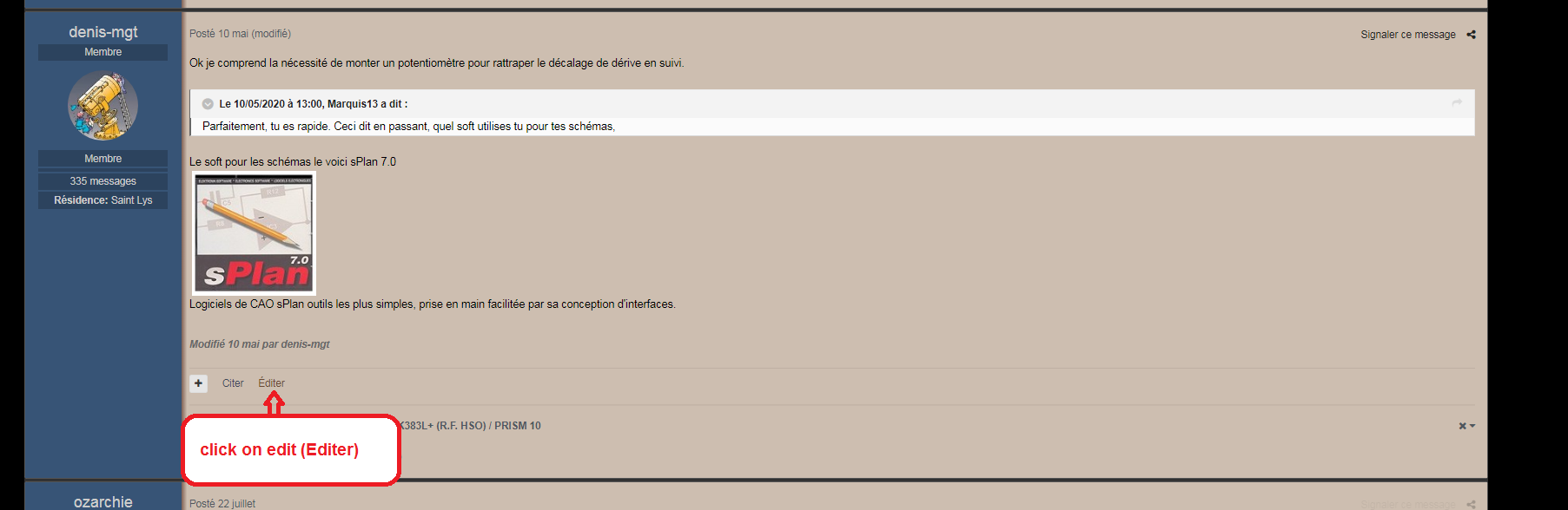

Parfaitement, tu es rapide. Ceci dit en passant, quel soft utilises tu pour tes schémas, pour ma part j'utilise Proteus Professional 8.9 SP2. La nécessité de monter un potar, me permettra de rattraper le décalage de dérive en suivi suivant le jeu de réduction poulie/couronne, en ajustant la vitesse moteurs via la fréquence. Cet ajustement aura lieu lors de mes prochains essais.
Ok je comprend la nécessité de monter un potentiomètre pour rattraper le décalage de dérive en suivi.
Il y a 1 heure, Marquis13 a dit :
Le soft pour les schémas le voici sPlan 7.0
Logiciels de CAO sPlan outils les plus simples, prise en main facilitée par sa conception d'interfaces.

Hello
click on edit to modify the message (Editer)

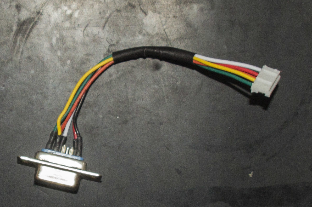

Je suis sur le fait d'un problème de connexion sur la dB9 de la monture EQ6,
Le pin 9 (tx) a pris du jeu, le câble EQDirect ne fonctionnent plus avec la monture, USB reconnu par le pc.
changement du connecteur femelle dB9 0.80€ ici
+ le câble de connexion a la carte JST-PH 2.0mm Base Femelle + câble 6 Pins 1.10€ ici
Nouvelle connectique dB9 femelle - JST PH 6pin femelle
