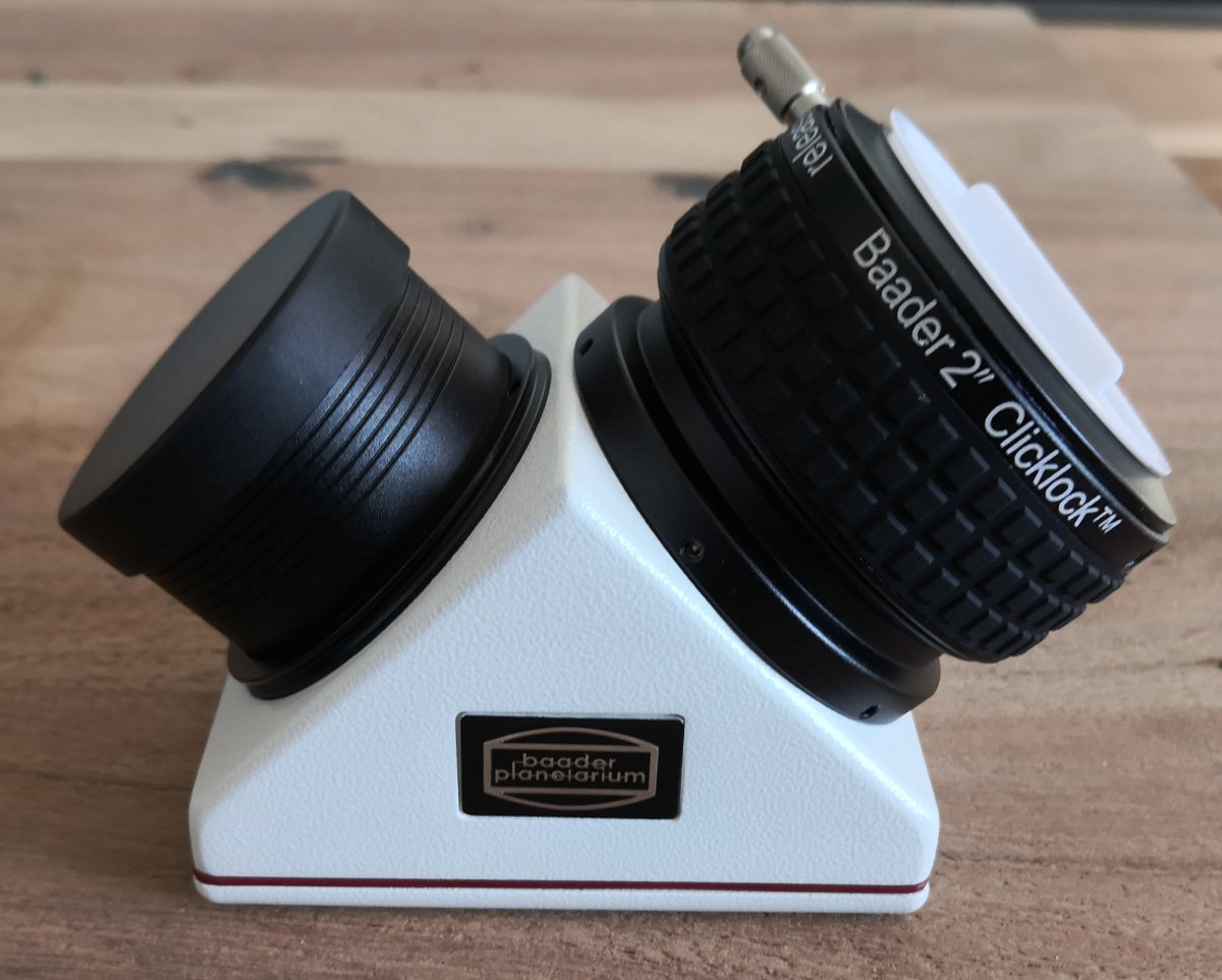

Toujours en train d'équipé mon C11 en deux pouces pour enfin pouvoir utiliser des oculaires de cette même taille, aujourd'hui je voulais vous présenter un renvoi coudé de chez Baader en 2". Équipé du système clicklock
Tout d'abord je remercie les membres du forum qui m'ont aidé à le choisir dans un autre post, et aussi pierre de chez pierro-astro pour ces conseils. A la base je souhaitais prendre le modèle haut de gamme de chez Baader a plus de 400 euros mais c'était dans l'immédiat hors budget pour moi.
Ce modèle est disponible pour 265 euros et en ce moment en solde chez pierro-astro pour 199 euros. J'ai donc pu me l'offrir et je ne regrette pas mon achat.
J'ai eu un doute au cause du traitement du miroir qui rejette les IR et les UV qui m'a fait craindre une utilisation solaire uniquement. Mais pierro-astro m'a assuré que pour du visuel cela ne pose aucun problème. Pas contre je ne me prononcerai pas pour l'astro-photo, je n'y connais rien, et je ne sais pas si les IR vous sont utilise dans ce domaine.

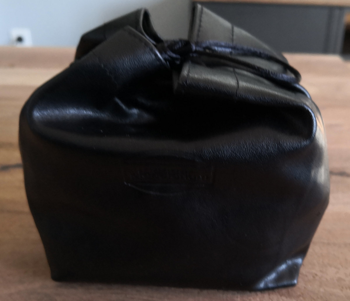

La boite est sommaire, un seul papier pour expliquer le système clicklock. le renvoi coudé est rangé dans une pochette en cuir.
J'aurai préféré une mousse prédécoupé en lieu et place de la pochette en cuir car je réemploi souvent ce type de mousse pour le stockage dans mes mallettes.

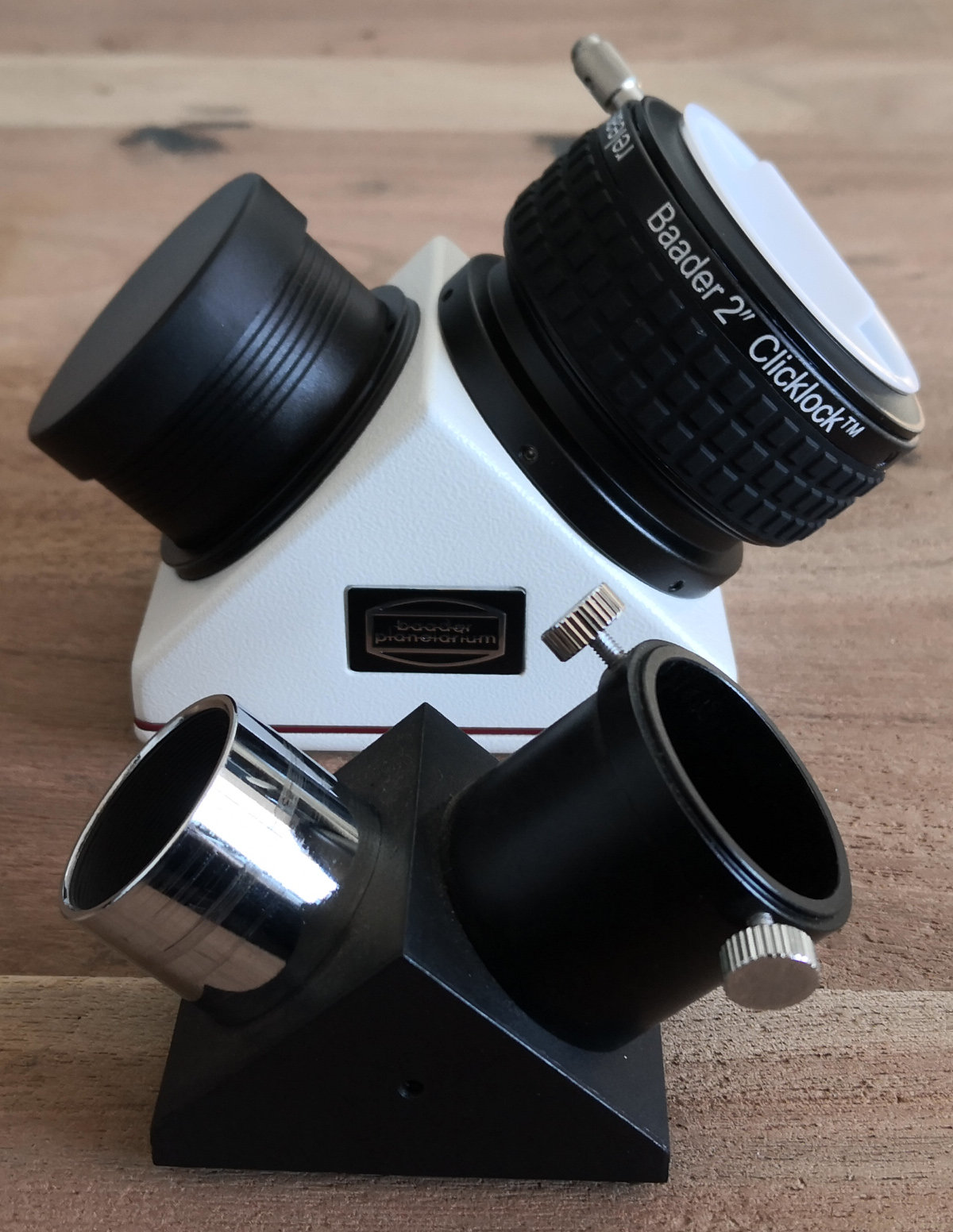

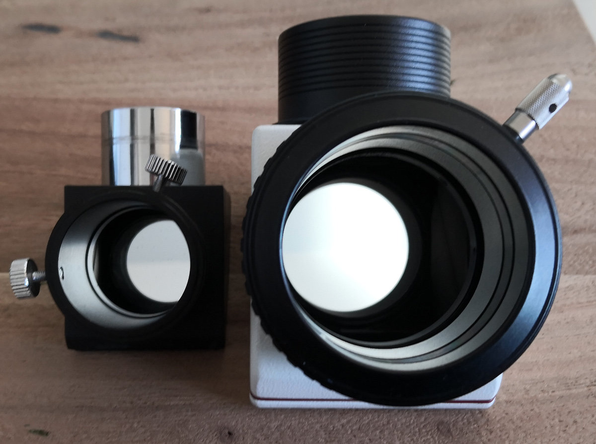

Comparatif au renvoi coudé célestron d'origine:
Comme souvent avec le matériel en 2" il y a une sensation de gigantisme. Le renvoi coudé d'origine ressemble a un jouet à côté, le poids est particulièrement flagrant.
Le diamètre intérieur parait lui aussi énorme; normal pour du deux pouces me direz-vous, mais sans être familier de cette taille, c'est impressionnant.

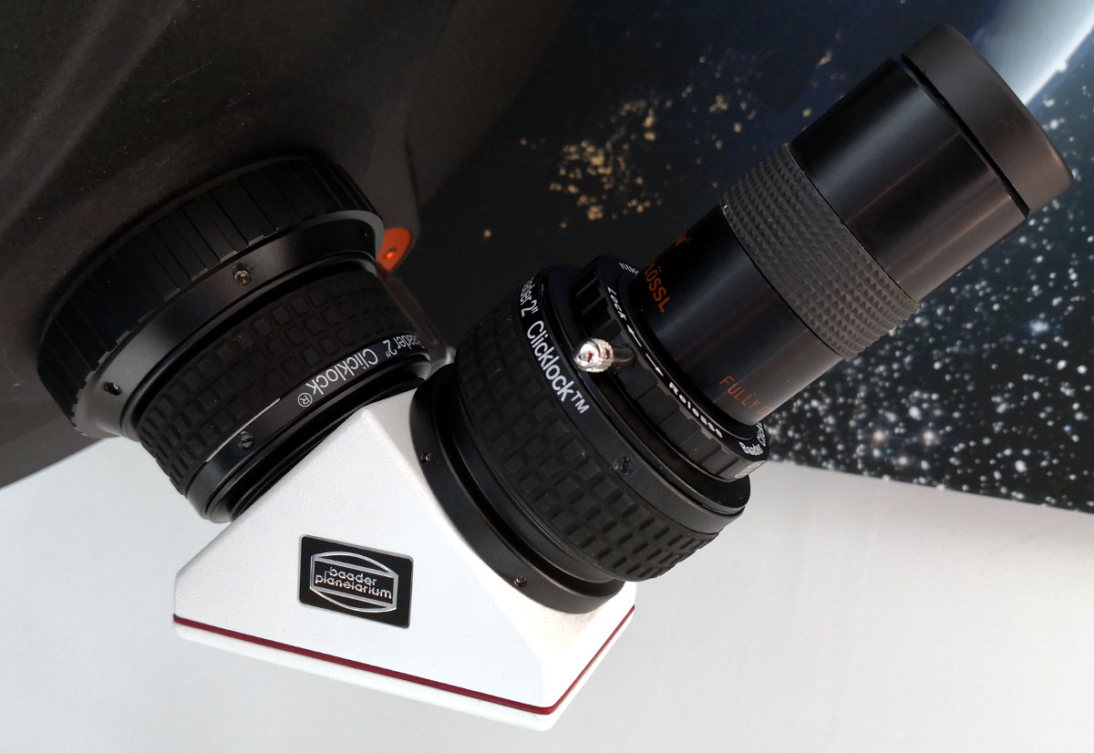

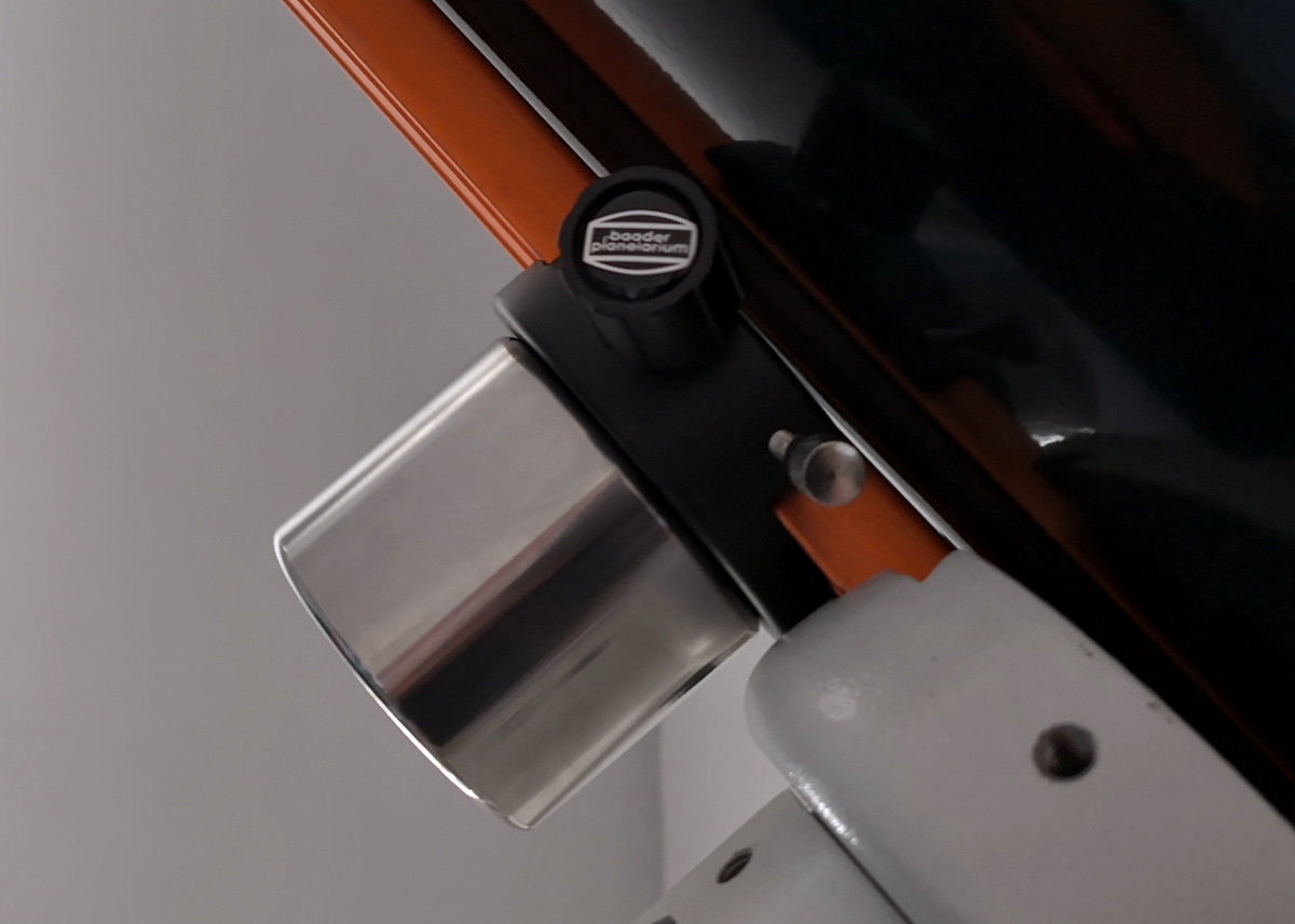

Connexion au télescope:
Et bien oui, je me répète de post en post, mais vive le système clicklock. C'est aisé au serrage et ça tien du feu de dieu.
Je n'ai plus besoin de la bague de réduction Baader. Le renvoi coudé est pris directement sur la bague SCT Baader.
Du coup la bague de réduction me sera utile de l'autre côté du renvoi coudé pour utiliser mes oculaires en 1.25", le temps de recevoir les 2".
Équilibrage:
Le poids à l'arrière du C11 devient un peu problématique pour l'équilibrage. Je suis presque au bout de la barre vixen du C11. J'ai donc acheté un contrepoids d'un kilo, lui aussi de la marque Baader, qui dispose d'une connexion rapide pour vixen.
Je peux ainsi le faire glisser le long de la barre pour équilibrer facilement le télescope selon les oculaires.
