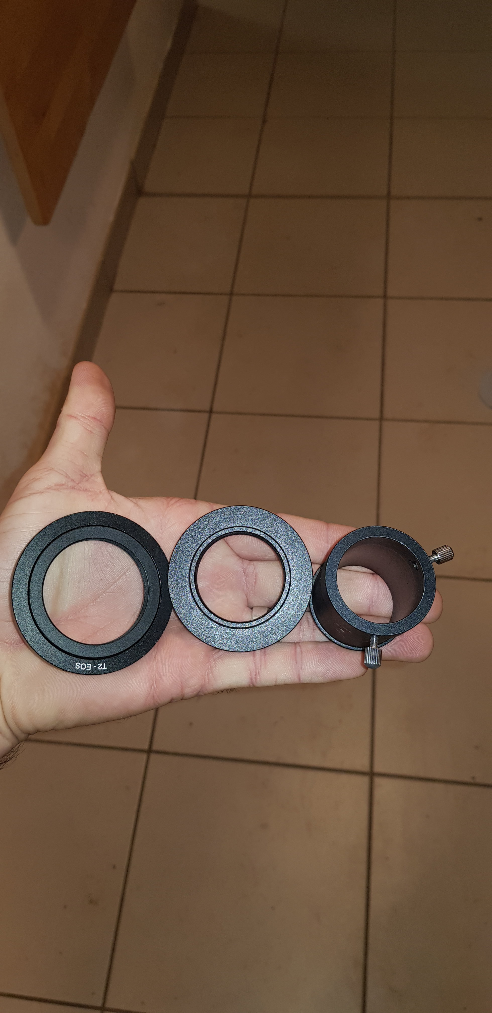

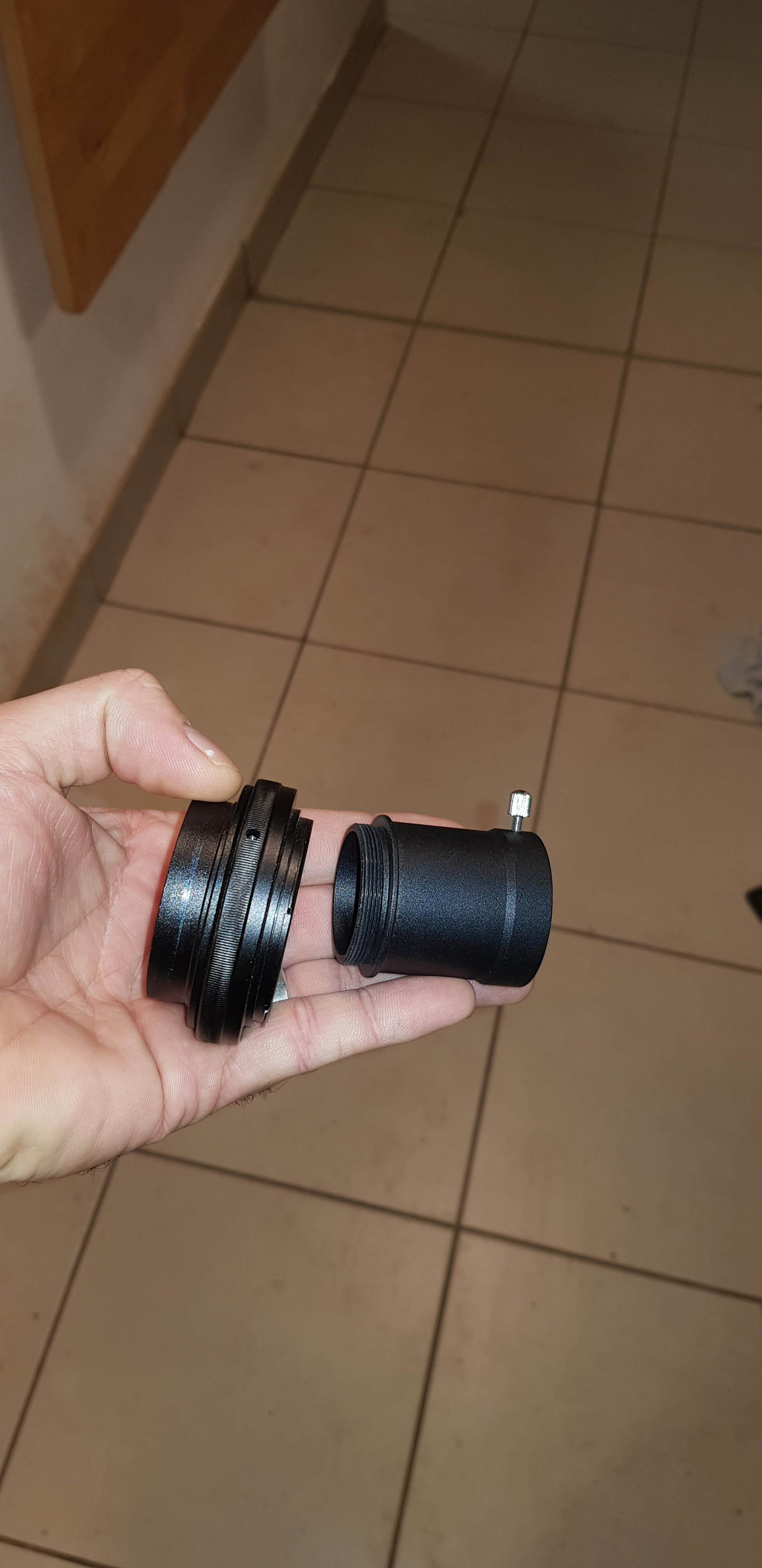

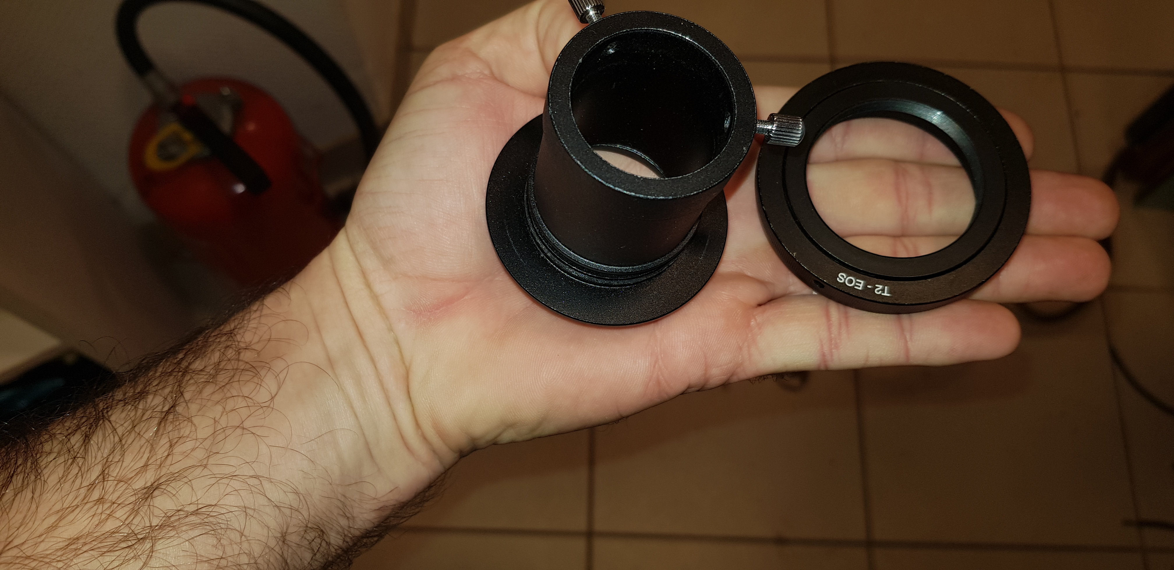

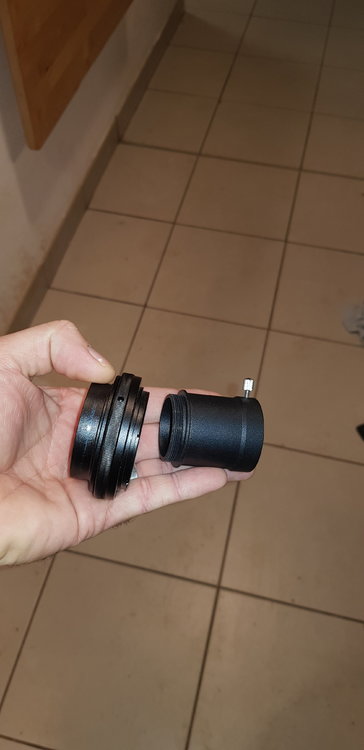

Il faut acheter un correcteur de champ et un bague T 48 mm canon apsc
https://www.maison-astronomie.com/accessoiresoptiques/2905-correcteur-de-coma-pour-newton-f5-skywatcherperl.html
https://www.maison-astronomie.com/bagues-t/1786-bague-t-grand-champ-m48-mm.html
Puis prévoir un autoguidage au chercheur ou diviseur optique
Dans un premier temps commencer avec les accessoires fournis, dans ce cas simplement acheter une bague T 42 Canon

Normalement un adaptateur fournis avec le télescope a un filetage T en 42 mm il suffit d’acheter un bague T 42 a canon pour débuter en poses courtes
