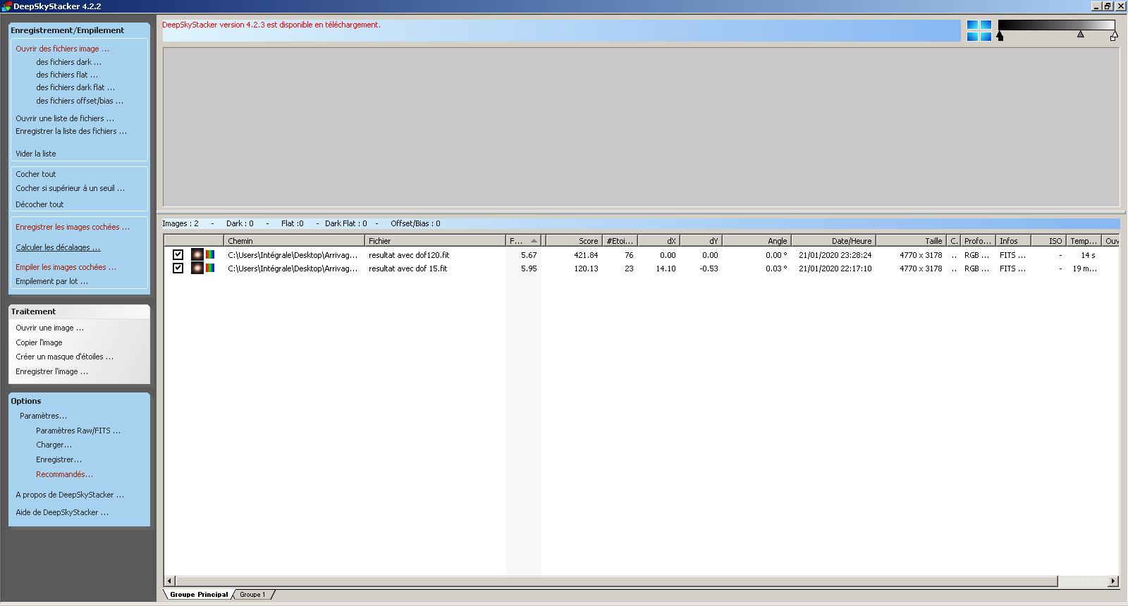

J'ai commencer a suivre ce tuto  après avoir obtenu 1 fit M42 pose 15sec et 1 fit M42 pose 120sec  (avec chaqu'un leur DOF)
mais du coup ça ne marche pas si les deux photo ne sont pas aligné pour superposé le calque.

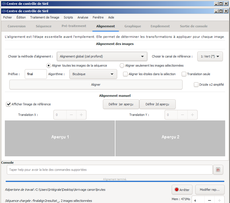

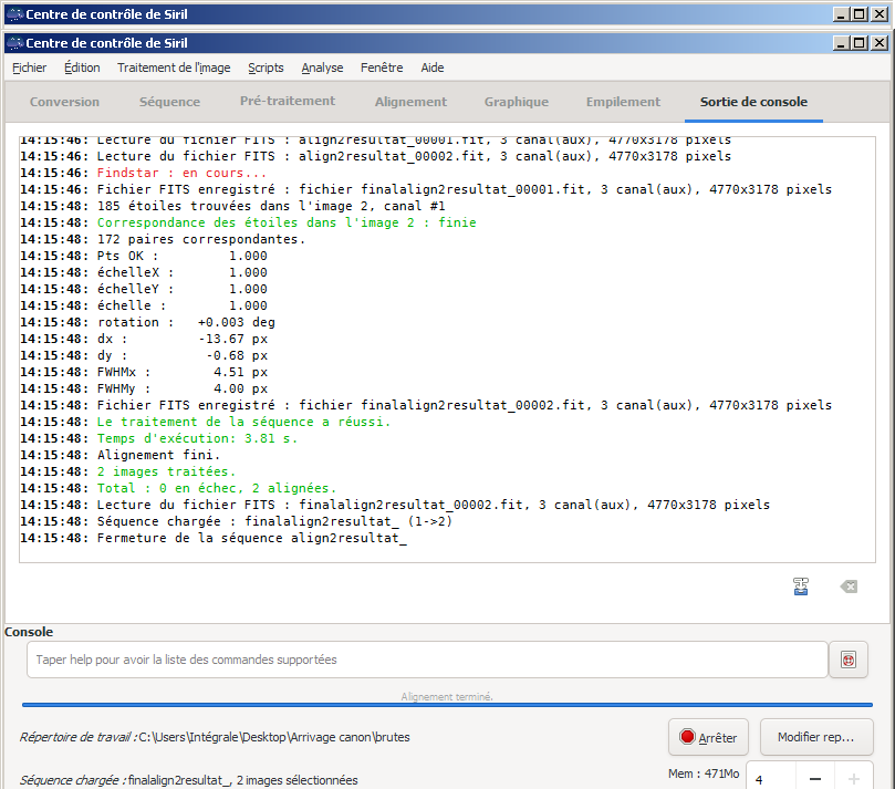

J'arrive a régler la rotation en bricolant comme suis:
1-calcul d'alignement sous deepskystaker
2-Réouverture dans siril
3-Alignement sous siril
4-rapport de siril avec le non de mes fit aligné
5-verif sous deepskystacker
Il y a t'il un logiciel pour aligner les résultats et ajouter des bandes noir ou recadré les photos pour quelques ce superpose parfaitement sans bricoler avec la souris ?
Merci

Sauf erreur, tu peux atteindre ce résultat uniquement en utilisant Siril.
Tu peux ouvrir directement tes 2 FiTs dans Siril, les aligner (comme tu as fait). Puis les empiler.
Puis, tu peux recadrer l'image obtenue (Sélection souris, clic droit, recadrer)

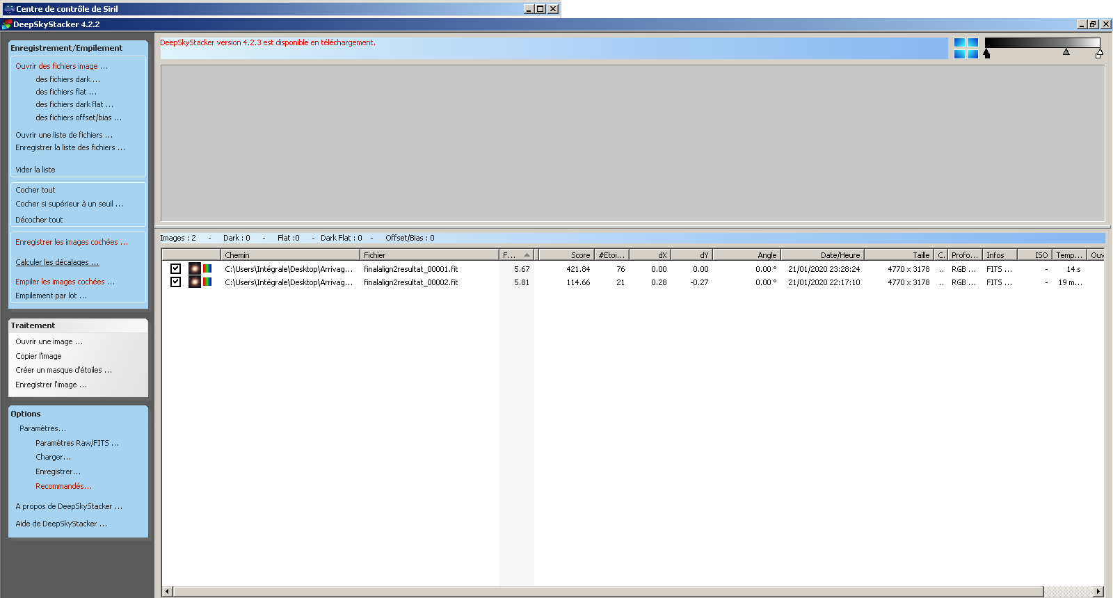

Deepskystacker c'était juste pour vérifier qu'il y a eu une modification des photos.
Du coup je passe de:
dx=14.1    dy=-0.563    angle=0.03
a
dx=0.28    dy=-0.27     angle=0
Je cherche effectivement a les empiler mais via photoshop afin de gérer la transparence(décramer le coeur de M42) (indiqué dans le tuto).
Je cherche a ce que les deux images soit aligner en sortie de logiciel avant de les empiler sur photoshop.
Modifié par mulot35
