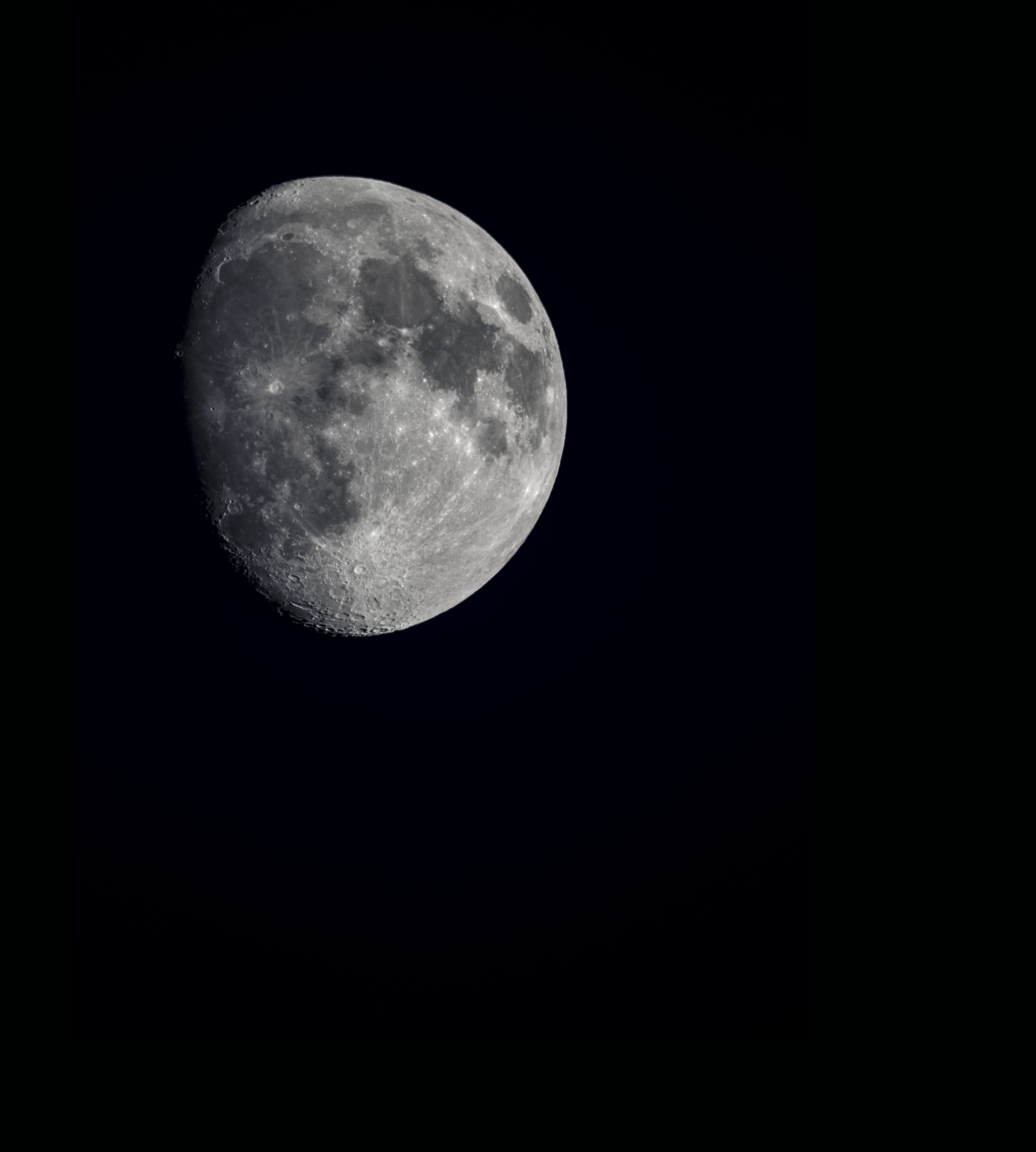

Voici ma première photo avec ma nouvelle passion et mon nouveau matériel d'astronomie:
Monture NeQ6 Pro GoTo
Tube SW 200/1000
EOS 6D
Mise au point faite avec le liveview du canon et la fonction zoom.
1/200
ISO 125
J'attends un masque de bathinov pour améliorer ma mise au point. Je suis preneur d'autres conseils. Cette photo à été faite de jour.
Jolie première pour un one-shot :)
Il y a 18 heures, kikifrance a dit :
Le Bahtinov ne te servira pas pour le lunaire. La méthode live view + loupe est très bien. Sinon, tu peux faire aussi le point sur une étoile brillante proche. Pour moi, la meilleur méthode puisque tu utilises un Newton, ce sont les aigrettes qui doivent êtres fines et non dédoublés. Si tu as un problème de collimation, ça ne pardonnera pas, les aigrettes ne seront pas identiques, ce que le Bahtinov ne te montrera pas. Bon, ça, c'est mon expérience perso, chacun a ses petits trucs ;)
Merci pour le conseil. Est-ce que le microfuser aide pour la netteté?

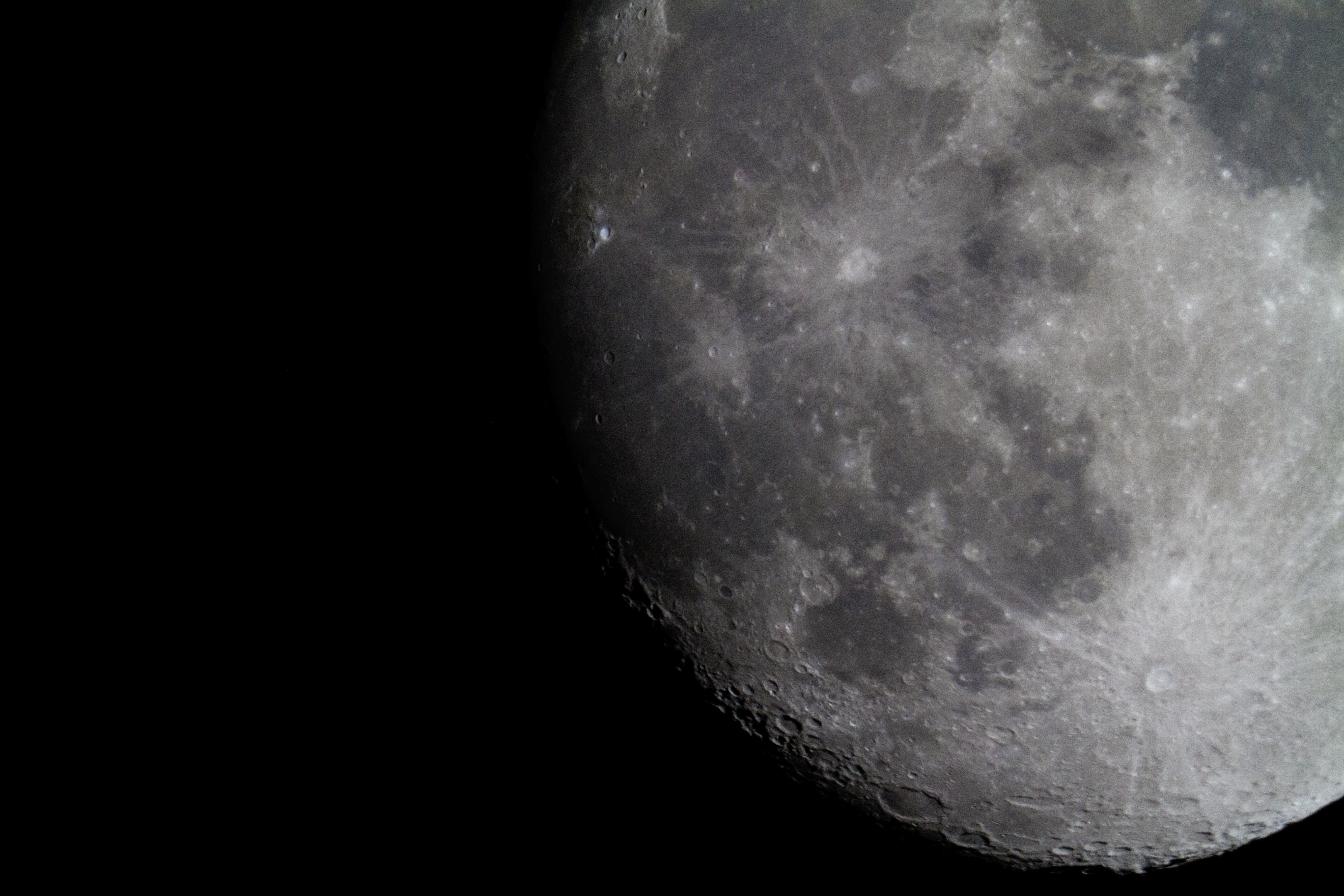

Sinon voici ma photo du jour avec Barlow x2 cette fois.
1/1000 + ISO 1000
Modifié par kikifrance
il y a 50 minutes, kikifrance a dit :
Oui, c'est même indiqué pour une MAP très fine.
Pour du one shot, c'est pas mal.
Si tu veut des détails bien résolus, faire beaucoup de photos et les empiler pour avoir une bonne lune.
Si vraiment le lunaire et le planétaire te passionne vraiment, une caméra par la longue sera appréciée.
