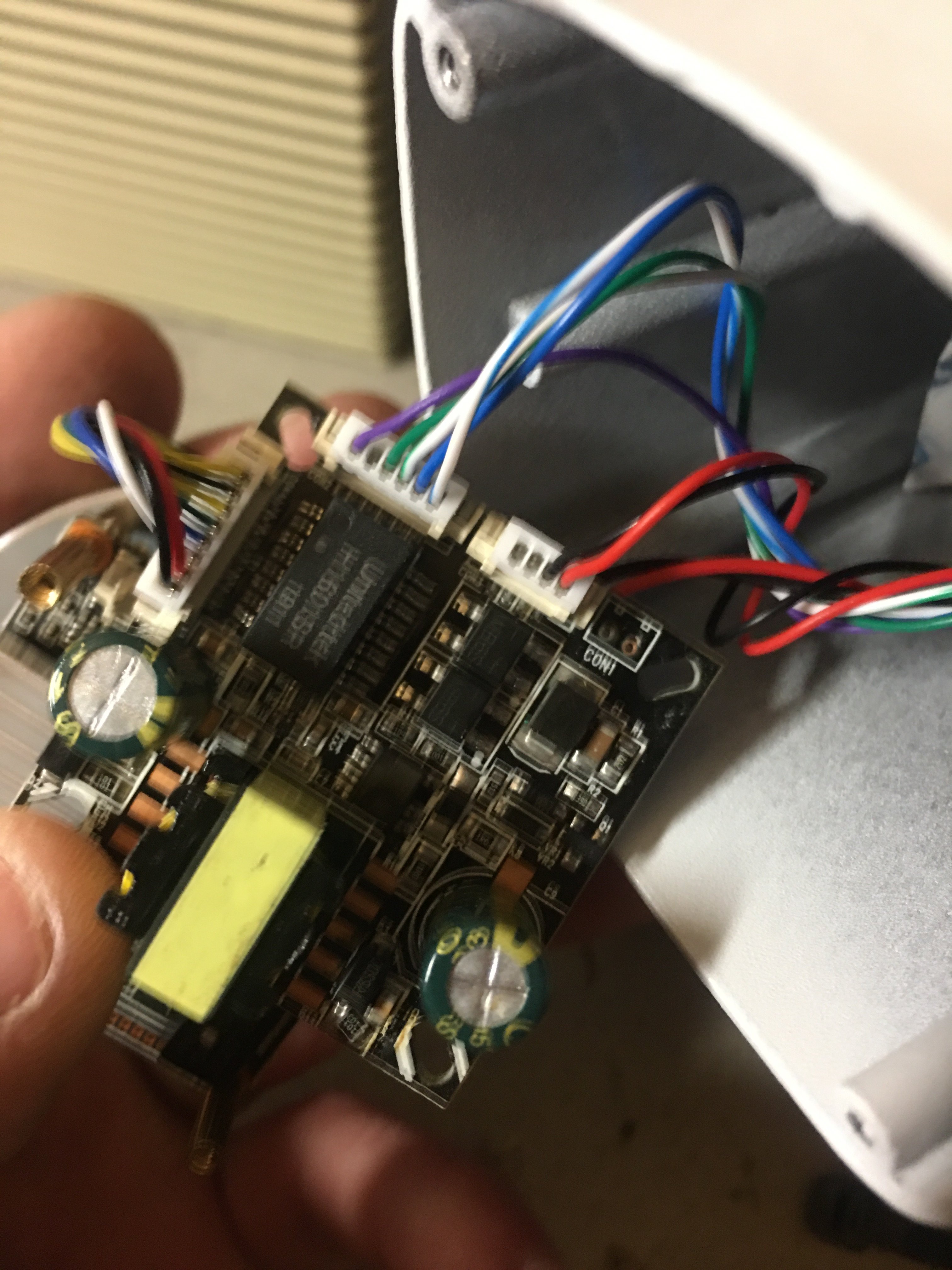

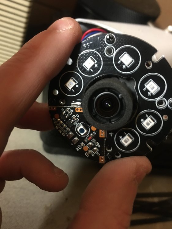

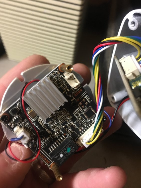

Je rencontre un problème avec une caméra et je souhaiterais revenir au paramètre d'usine....mais pas moyen de trouver un quelconque bouton "reset".
Il s'agit d'une caméra G. CRAFTSMAN IP Bullet CAMERA 5MP model GC-50A60B-50M2C5-G4-P.
Voici la caméra démontée :
Merci à vous pour votre aide :)
Bonne soirée.

Merci beaucoup pour ta réponse mais sans connaitre l'adresse IP de la caméra, il est difficile d'y parvenir.
C'est pourquoi, je voulais faire un reset afin de retrouver l'adresse IP d'origine.
Ta box internet ne te liste pas l’ensemble des équipements connectés en ethernet et wifi avec indication de l’adresse IP de chacun d’eux ?
Ma Freebox a cette fonctionnalité et c’est comme ça que j’arrive à trouver certaines adresse IP.
JP
Non ma box ne fait pas cela....
La caméra était relié à ma précédente box. Depuis que j'ai changé de box, c'était la merde à retrouver les caméras surtout celle-ci qui a du garder l'ancienne adresse IP.
Impossible de la trouver en scannant le réseau.
Donc ma seule alternative était un reset.
Ip camera scanner le fait très bien.
De toutes facons si tu as utilisé une box classique l'ip de base est 192.168.0/1.*** et en general ca ne depasse pas les 50 donc elle sera vite trouver ton ip. A part si ton log a imposé une ip spécifique.
Bon courage
