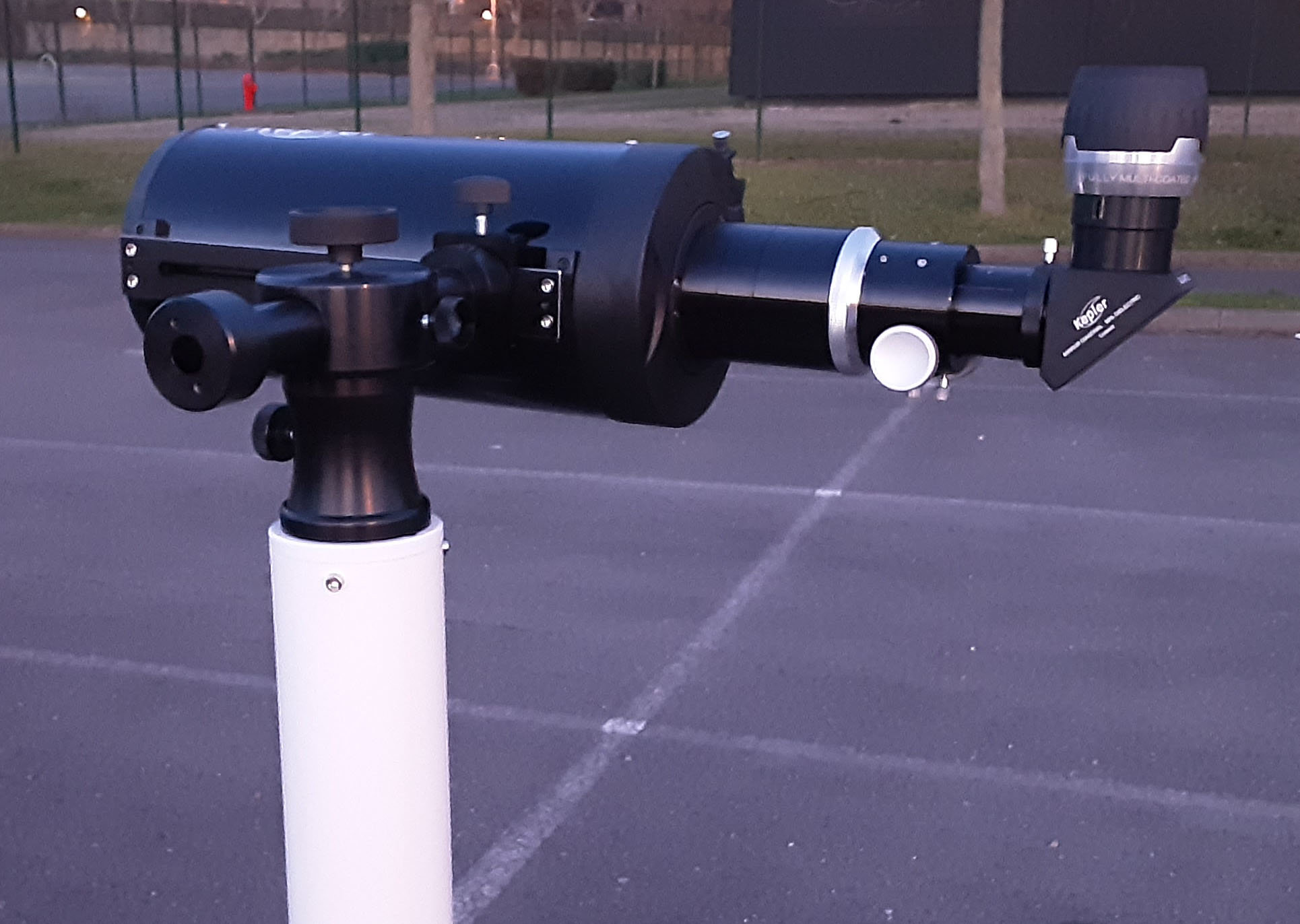

Une fois le chercheur réglé, je vise la Lune. Ah ! Problème de mise au point ! Il faut à présent enlever une bague… Ces péripéties sont d'autant plus pénibles qu'il faut faire de très nombreux tours pour dévisser le porte-oculaire.
Un mot sur l'équilibrage : avec une bague et un renvoi-coudé, la queue d'aronde doit être fixée à son extrémité (d'avantage donc que sur la photo présentée ci-dessous).

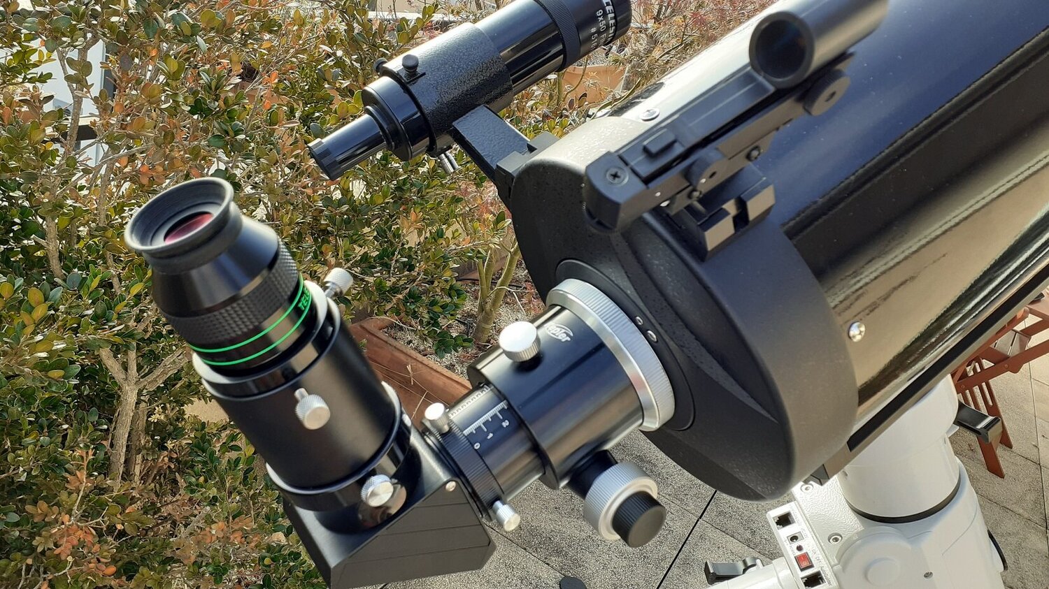

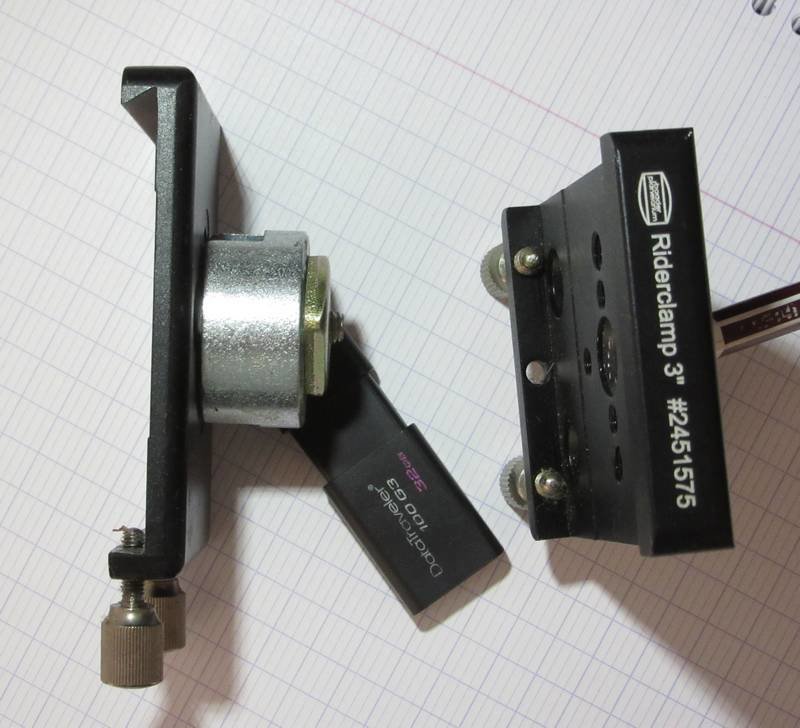

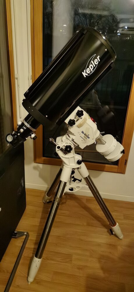

Une photo, pas terrible, car prise par une tablette. La prochaine fois, je penserai à prendre mon reflex.
Configuration "réglage chercheur", avec deux bagues-allonges et le renvoi coudé. En observation, une bague en moins.
Pour l'équilibrage, j'ai dû, pour l'observation, glisser à fond la queue d'aronde sur la platine, malgré le retrait d'une bague-allonge.

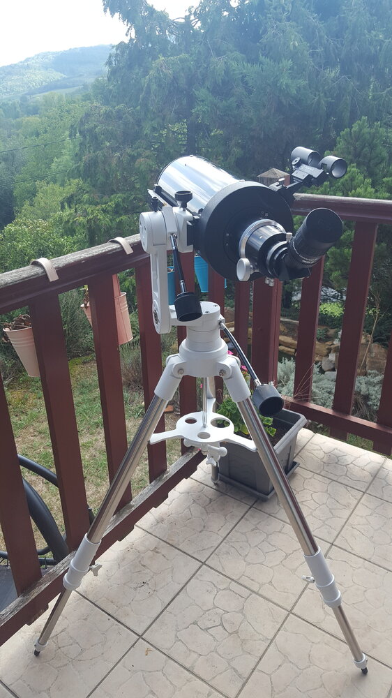

Pour le 6 pouces, le backfocus est de 157,2mm depuis la sortie 2 pouces du porte oculaire d'après les données constructeur, voir notice GSO dans le lien que j'ai mis plus haut.
Fabien

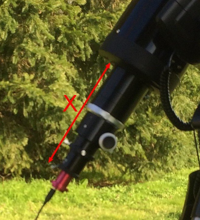

@Stellarhum
désolé j'ai oublié la photo , ça devrai être 230mm, si je comprend bien le tableau du fond du tube jusqu'au capteur .
Paul

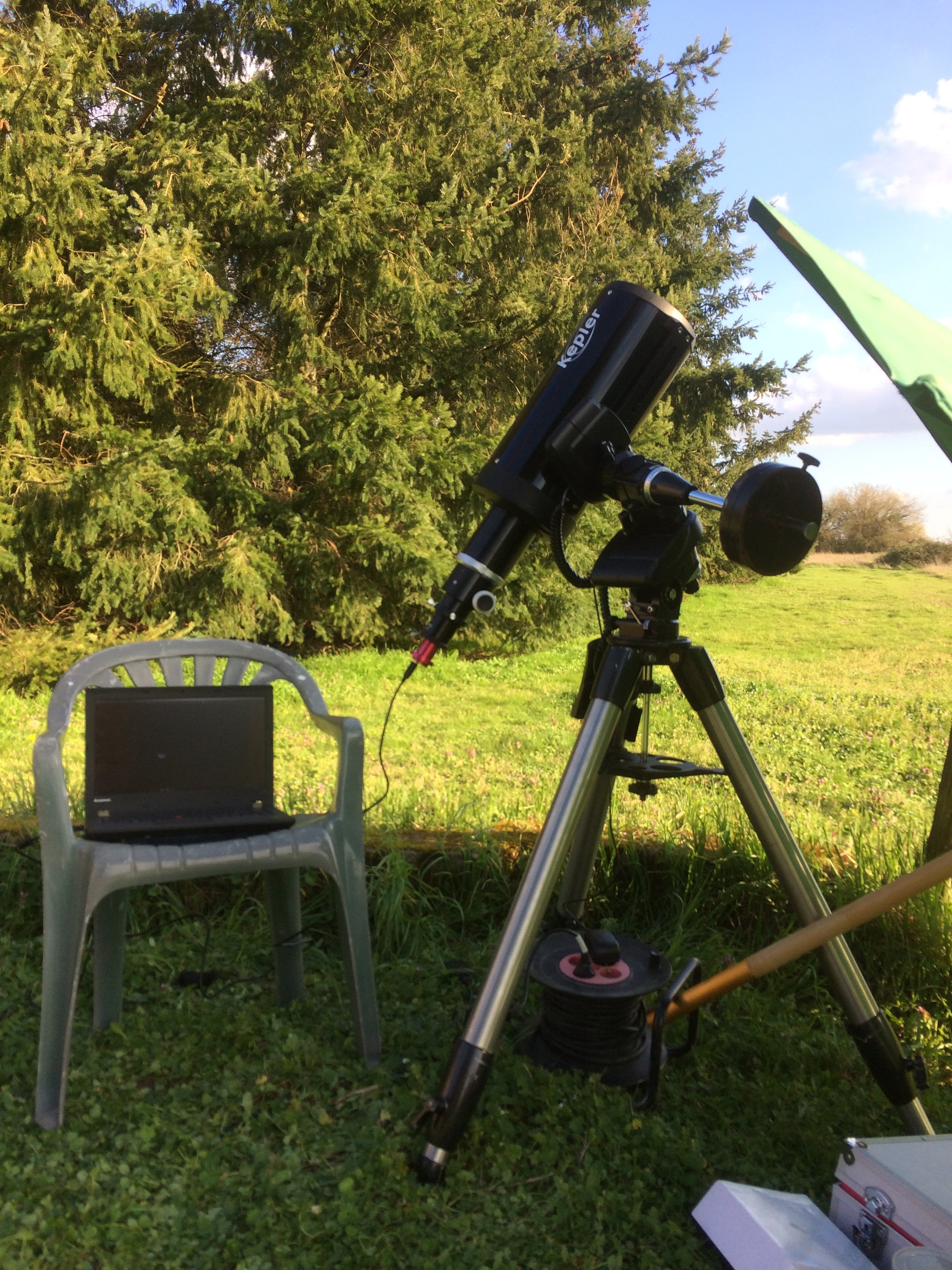

Salut les " Cassegrainistes ",confinement oblige, on s'occupe comme l'on peut...Et entre autre à chercher les bonnes distances de map , avec différents accéssoires.
Pour cela, j'ai installé le CC, sur sa monture, derrière la porte-fenêtre, en visée directe avec le village, à flanc de colline, en face à env. 8 kms.
En observation, avec un RC + oculaire, c'est ok on trouve la map avec avec la bague M90 de 2" + une bague de 1"; pas encore essayé en ajoutant une barlow.
En photo , avec l'APN et la bague T2, la map s'effectue avec , soit avec la bague M90 de 2" + bague de 1" et focus sorti de 28 mm , ou les trois bagues ( 2" + 2x1") et focus rentré à fond.
Et, j'en suis là ! car pour trouver la map pour la caméra ZWO Asi 224 MC, rien à faire ! totalité des bagues + focus sorti à fond, il manque encore plus de 50mm ! ; même problème pour APN + barlow.
Parmi vous, les solutions trouvées me seraient bien utiles ...Merci d'avance.
Salut, regarde la photo plus haut et le message de banjo et le mien : 230mm entre l'arrière du cassegrain et le capteur de la caméra, j'ai les trois bagues M90 + un coulant 50,8 + 1 adaptateur 50,8 -> 31,75 (ces deux derniers étant vissés, pas de vis filtre M48).
bon ciel !
Fabien
Merci Fabien  , avec un montage " hétéroclite " je trouve 260 mm !

D,autres part, vu le déséquilibrage , pour alourdir  l'avant, je cherche un système pour me servir de la barre queue d'aronde pour fixer un poids en bout.
Paul

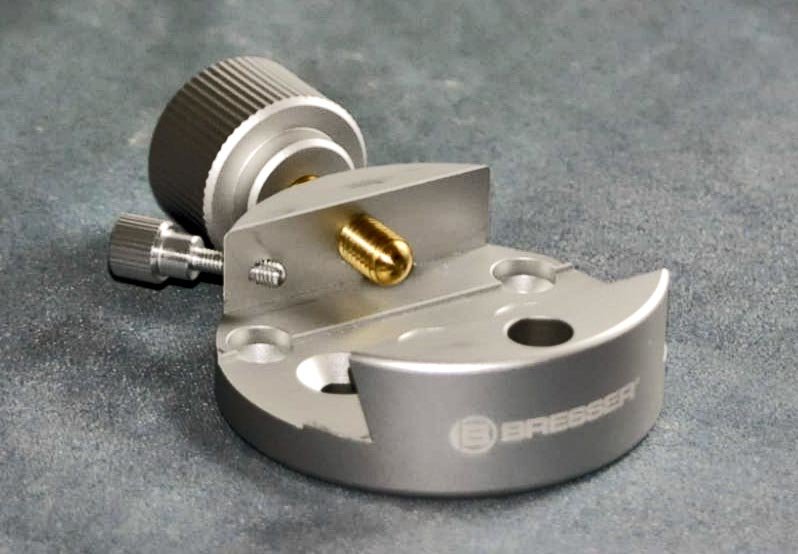

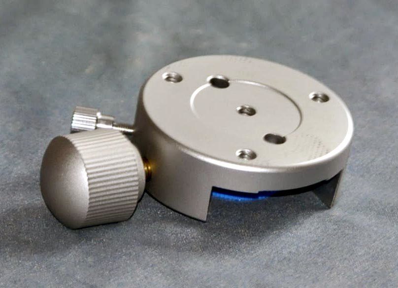

bonjour Paul
pour équilibrer depuis la queue de barre 3" j'utilise ça , c'est pratique car tu peux visser le poids que tu veux , comme le bras de levier est grand en bout de tube avec 500g tu compense ~1kg au raz du tube.
https://laclefdesetoiles.com/colliers-queues-d-aronde-supports/1287-platine-76-mm-baader-2451575.html
Merci Paul banjo !,
Je n'avais pas pensé à ça !...pas le même mais la même fonction ; ce n'est pas du Baader, c'est du Bresser !
Pour notre problème d'allonges, je pense que je vais opter pour l'achat de une ou deux autres bagues de 25mm ; on les trouvent chez OU ...à 35€ pièce, ce n'est pas donné !
Bonne soirée, mais attention de ne pas trop fêter le dé-confinement !
  Le 22/03/2020 à 12:21, banjo a dit :
@Stellarhum
Paul
Voir davantage
  Le 22/03/2020 à 12:59, 6fab a dit :
Oui, je viens de regarder, en gros 230mm pour la cote x.
à+
Fabien
Voir davantage
Bonjour les amis  "Cassegrain"
D'après la photo, il y a les trois rallonges ( 2" + x2 de 1"), et le PA sorti à fond ? Je suis loin de trouver 230 mm. Je n'ai pas réussi à trouver la MAP, avec la même  configuration ( seule différence la CCD, chez moi une ZWO Asi 224 )
Merci devis réonses.
L'ensemble des bagues en M90 fait 10cm environ, ensuite vient le PO puis un adaptateur coulant 50,8 vers M48 (le filetage des filtres 2 pouces) puis, vissé dessus, l'adaptateur 50.8 vers 31.75, le total fait bien environ 230mm, le PO est à moitié sorti.
Le capteur de la caméra est au niveau du serrage de l'adaptateur 31.75.
bon ciel
Fabien
