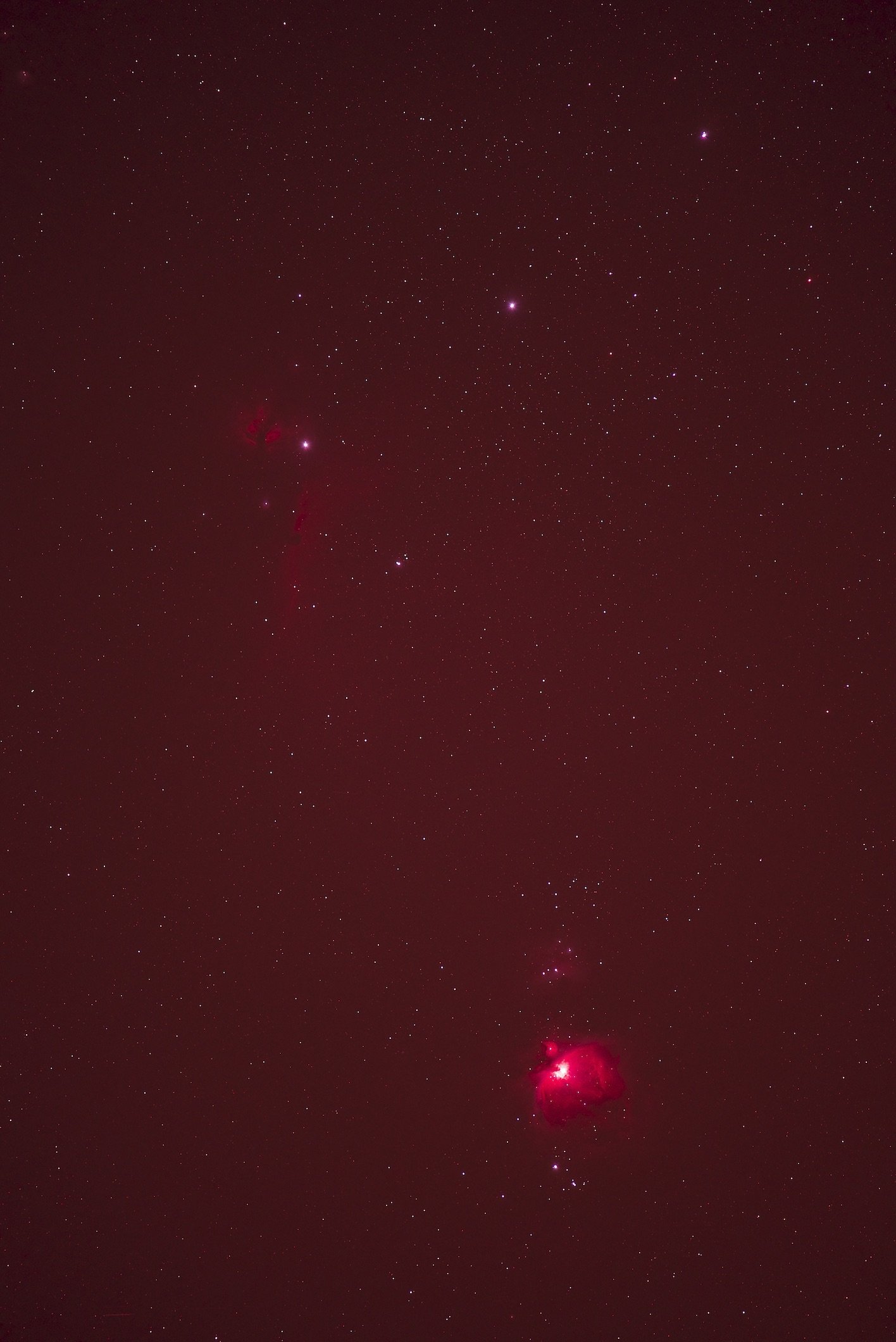

Bonjour voila je vien vers vous car j'ai un soucis je debute l'astrophoto
j'ai en ma possesion un Canon 6D non defiltré, d'un samyang f/2 135mm et d'une monture star adventurer
j'ai pris mes photo sous un sky bortle de niveau 4
donc en gros le max de temps de pause que je prenais avant ne depasser jamais les 30 secondes
et la avec la star adventurer j'ai pu prendre jusqu'a 80 sec de temps de pause le soucis c'est que mes photo sont vraiment mais vraiment trop eclairé
sachant que j'ai vu que le canon 6d est iso invarient j'ai vu pas mal de personne conseillé de taper dans les 6400 iso

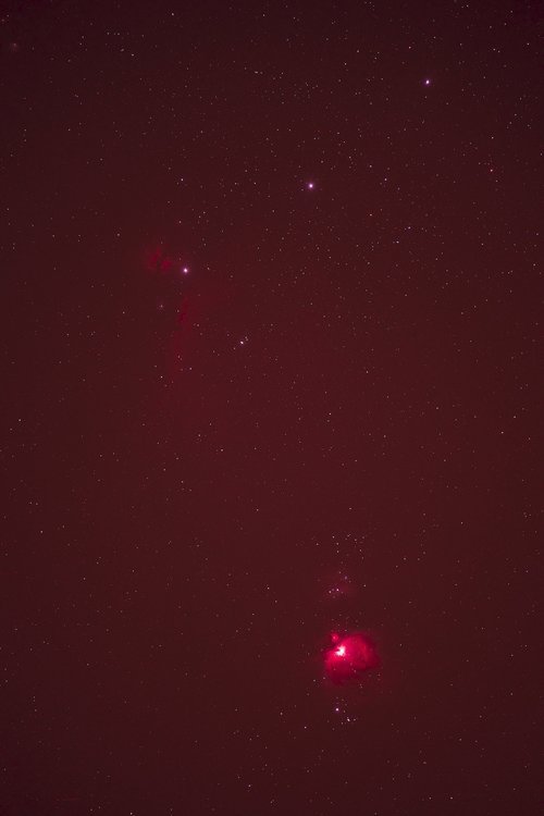

ci joint les photos
37 secondes iso 3200 f/2.8
81 secondes iso 6400 f/2.8
81 secondes iso 1600 f/2.8
le truc c'est que traiter une photo comme sa complétement blanche même après passage sur deepskystacker j'ai l'impression de perdre normalement de données
la question que je me pose est comme le temps de pose est plus long vaut il mieux traiter des images quasiment blanche a 6400 iso
ou descendre les iso pour que la photo soit de base moins "blanchi"
je ne sait pas si j'ai été très clair dans tout les cas merci d'avance a ceux qui pourront m'aider
bonne journée a vous :)

Bonjour Fransisco,
Oui tu as raison sur ta photo complétement blanche tu as perdu des données. Ton image est sur exposée. Elle est "cuite"
Donc pose trop longue ou iso trop elevés.
Comme ton but est de faire des poses plus longues, tu dois baisser en iso.
Pour ton 6D, il y a un site qui peut d'aider pour trouver l'iso "idéal" :
http://www.photonstophotos.net/Charts/RN_ADU.htm
Tu constateras pour ton 6D, à 6400, cela double le bruit de lecture (valeur en DN pas en log ;-)) par rapport à 1600 qui est lui même à peu plus que 800.
Après tu as un objectif très lumineux. Ceux qui te conseillent 6400 ont peu être des instruments ouvertes à F6 ou sont dans des zones où le ciel est très noir.
Cette valeur est bien trop élevée.
Au vues de tes photos, je te conseillerai de faire des tests aussi à 800 et F2.
Tu auras aussi à trouver la durée maximale que tu es en mesure de faire avec ta monture (étoiles ponctuelles).
Cela dépendra de la précision de ta mise en station, de ton équilibrage.
Ton samyang est excellent même à F2. Aussi ouvre à F2 😉
Et quand tu auras trouvé les réglages qui te conviennent (F2, 800iso, 80s-90s ?) , force toi à faire des sessions d'au moins une heure sur tes objets.
A F2 c'est comme si tu faisais 4h de pose à F4... Profites en!
Ta technique pour faire la mise au point est à améliorer. Tes images sont floues

Non pas blanchi.
Quand tu vas emplier les images tu va ajouter du signal sur chaque pixel.
Si c'est blanchi au départ à la fin ce sera blanc. Et c'est perdu.

plusieurs remarques :
- déjà monter à 6400 ISO avec le 6D ce n'est pas une bonne idée, limite-toi à 3200 ISO maxi, voire 1600.
- ensuite, il n'y a pas de secret ici, le principal problème dans tes photos, et tu n'y es pour rien, c'est ton ciel. C'est la pollution lumineuse qui te limite, quoi que tu fasses. Il faut donc que tu fasses des essais pour voir quel est le temps de pose maximum avant montée du fond de ciel, et tu devras te limiter à ces valeurs dans un premier temps, puis chercher un meilleur ciel... On en est tous là...
- Pas une bonne idée non plus d'ouvrir plus ton diaphragme, au contraire, essaie de le fermer un peu plus, tu gagneras en qualité d'image.
- Enfin dernier conseil : oublie Deepskystacker au profit de SiriL, tu as tout à y gagner (tuto dans ma signature).
