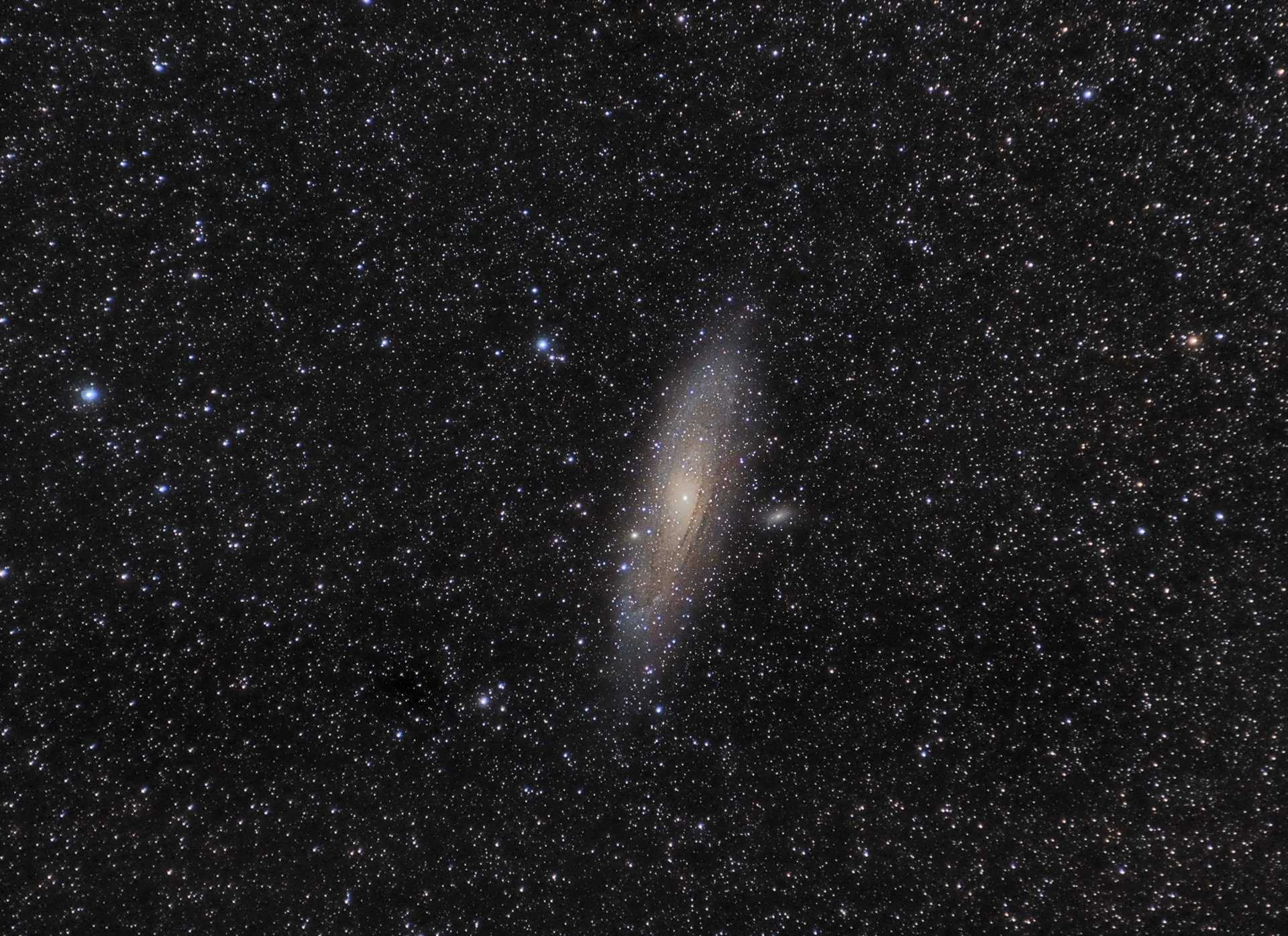

M31 le 30/12/2019 prise à Orsonville (78), au 18/135 à 135 mm :
65 brutes de 34 sec à 1600 iso à F5.6
25 darks
21 flats
35 offsets
Traitement fait sous Pixinsight après moultes essais qui ont fait saigner des yeux plusieurs personnes, avec un bon gros crop des familles pour virer la coma sur les bords
En plus j'ai traité la couche RVB avec l'éclairaige nocture de Windows activé (oups) :<<:

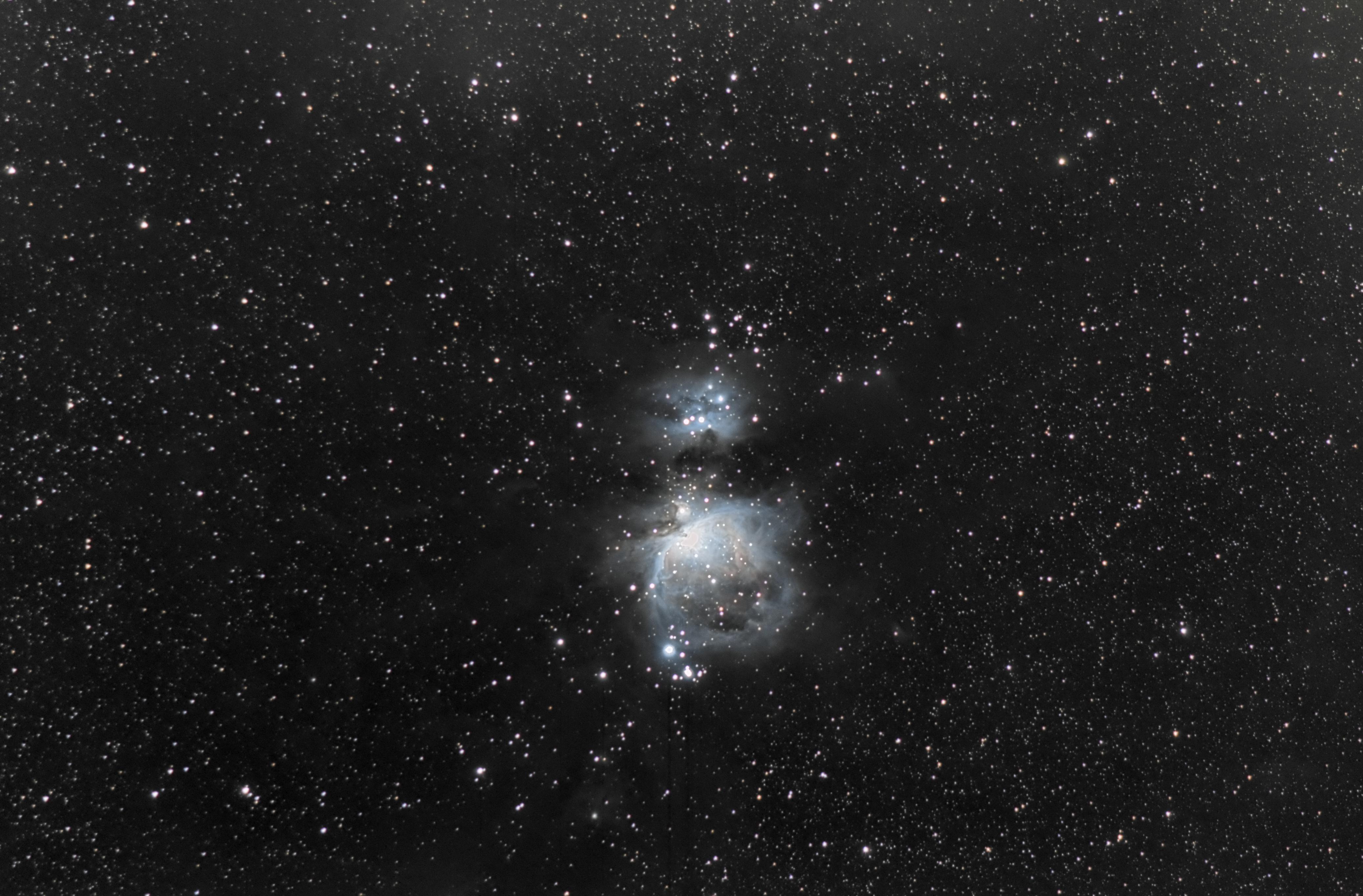

Ensuite voici M42 au Canon 200mm à F2.8 gentillement prêté par un collègue astram
prise le 21/01/2020 à Orsonville (78)
58 brutes de 58 sec à 1600 iso à F2.8
20 darks
17 flats
19 offsets
Je l'avais faite avant au Tamron 70-300 à 300 mm mais comme le gros boulet que je suis, j'ai shooté en jpeg donc poubelle... :boulet:
Traitement fait sous Pixinsight après encore plus d'essais!!!!
Maintenant les soucis que j'ai du mal à comprendre :
Sur M42 vous pouvez voir sous les grosses étoiles juste sous la nébuseuse les fameuses bandes noires... chose que je n'ai pas avec le 18-135!!
Une piste a me donner ?

Bon début :)  belles couleurs sur M31. Pour M42, faire une série de poses plus courtes pour décrâmer le coeur (darks aussi). Tu empiles tes 2 séries et tu assembles tes deux finales avec un masque de fusion sous photoshop.
Il y a 12 heures, 01marc a dit :
C'est un défaut inhérent à certains 1100D et tu n'y peux malheureusement rien. Ça le fait sur les étoiles très brillantes.

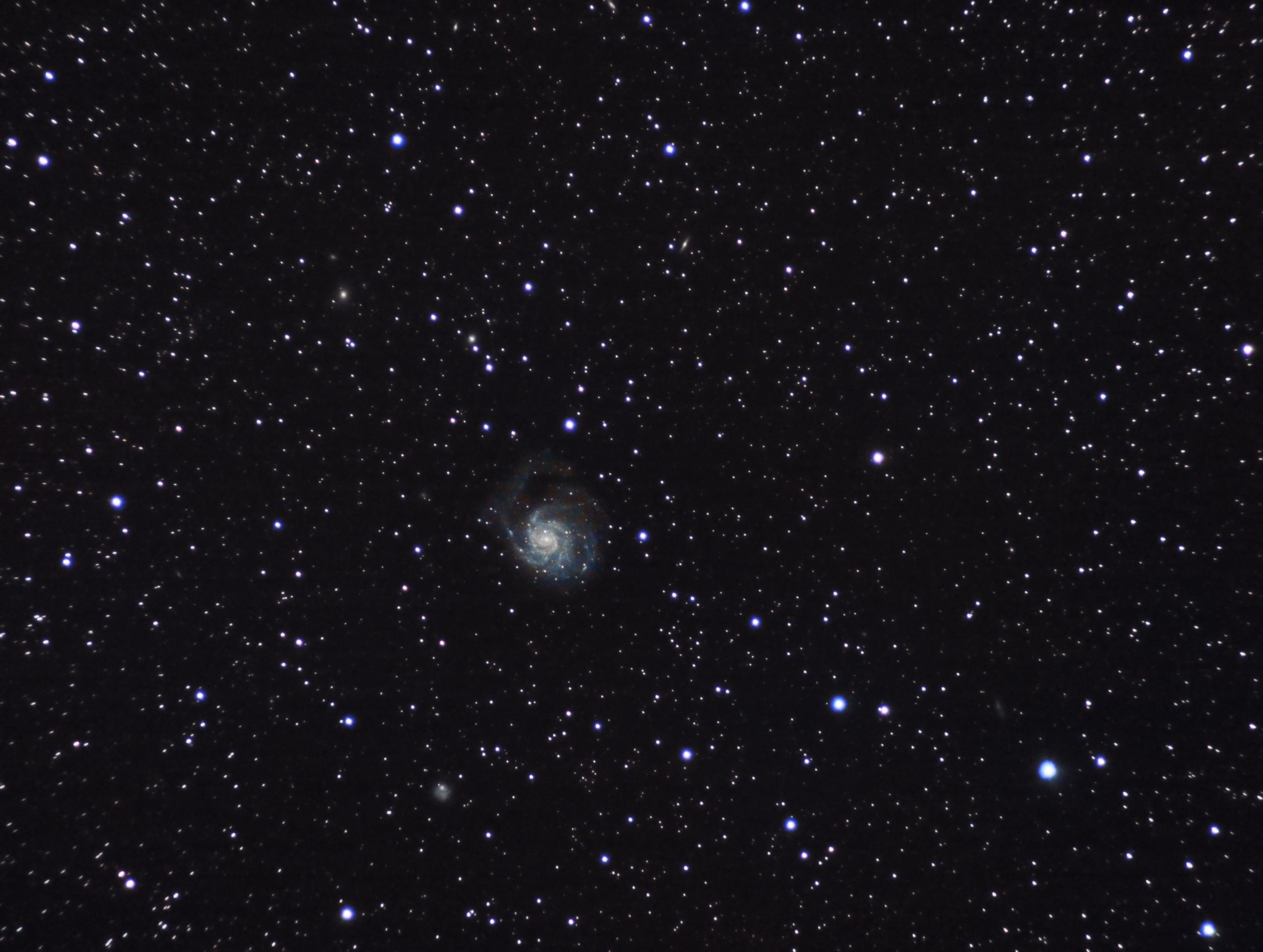

Je persiste et signe :
Toujours avec le Canon 1100d et Tamron 70-300 sur la Skytracker Pro d'Ioptron.
Et toujours au même lieu, à Orsonville (78)
M101 prise le 16/05/2020
Environ 90 brutes de 43 sec à 300mm f5.6, 1600 iso
31 darks
31 flats
30 offsets

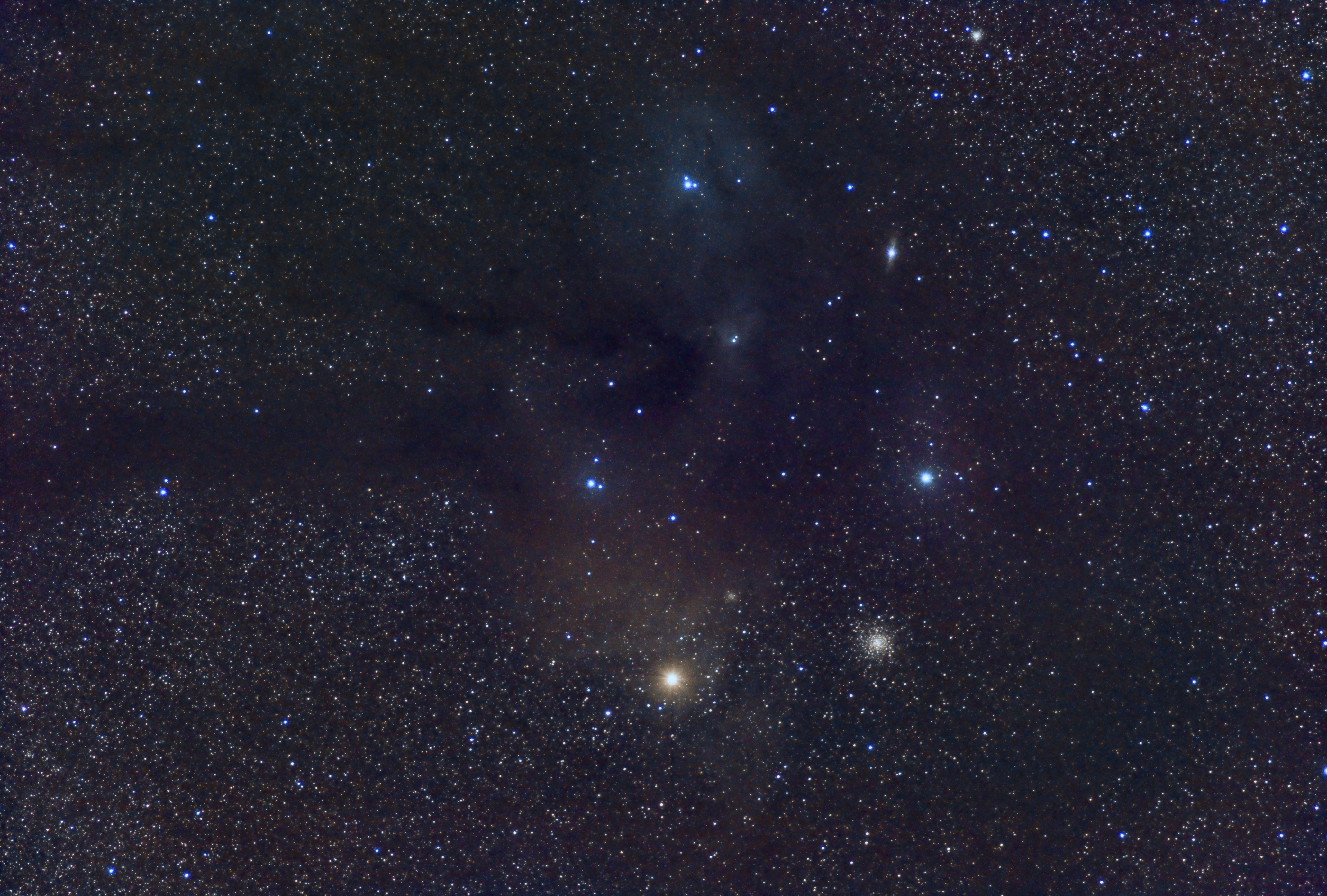

La région d'Antarès
41 brutes de 59 secondes à 148mm, iso 1600, f5.6
21 darks
35 flats
35 offsets
Je suis surpris à quel point les couleurs ressortent sans APN défiltré! me^me si j'ai un résultat bizarre sur l'étoile en haut à droite
Au niveau traitement, j'ai fait le pré traitement SIRIL de Colmic et la suite sur PixInsight en suivant un tuto de lightvortex
C'est pas encore foufou mais je m'améliore j'ai bon espoir!
