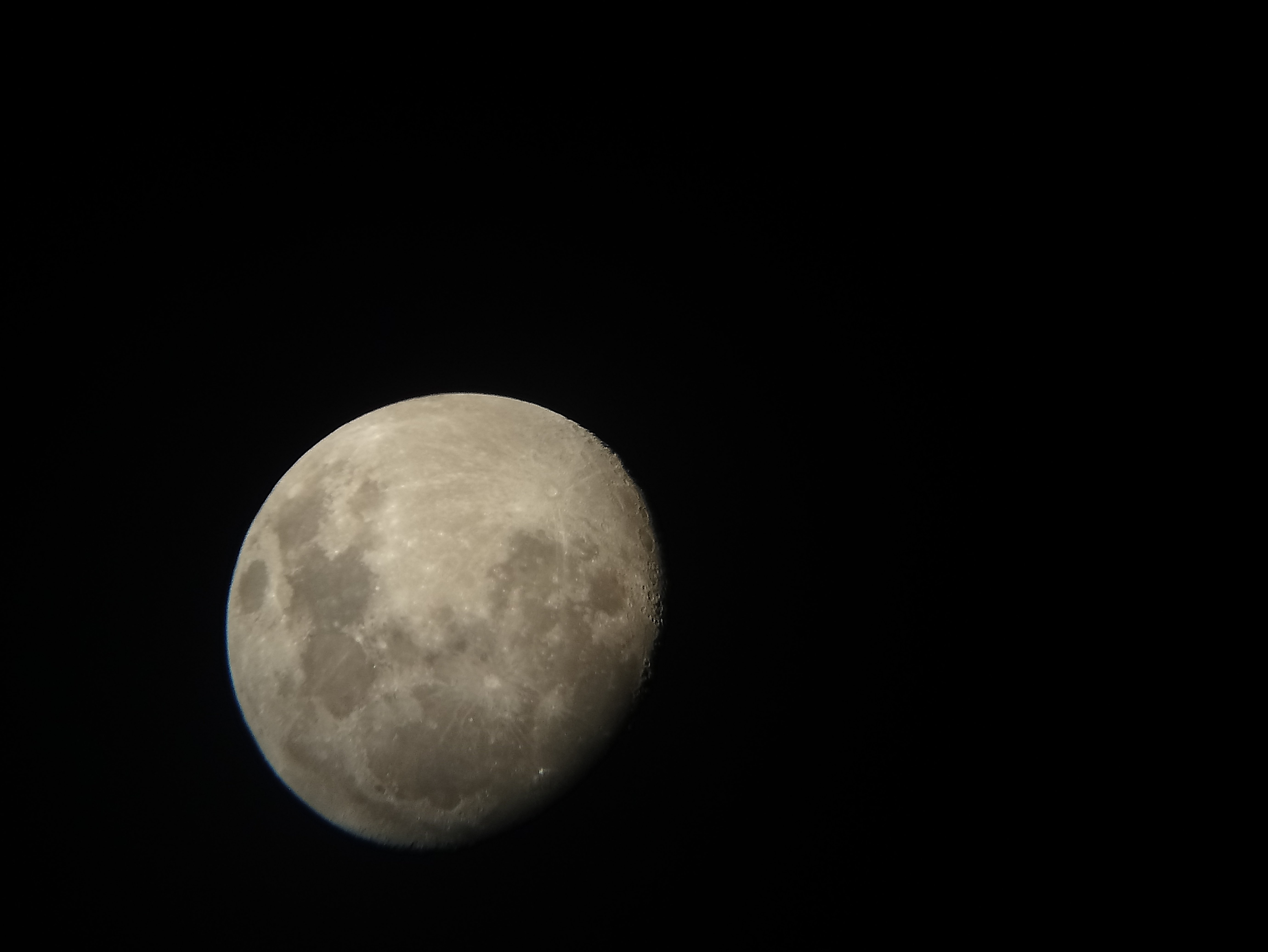

Ayant réussi à prendre une photo de la lune directement dans l'oculaire de mon instrument, cela m'a donné envie de m’essayai à l'astrophoto.
Seulement je sais qu'avec une monture dobson il est quasi impossible d'en faire, c'est pourquoi je souhaiterai quelques conseils avisés, et des réponses à mes questions :

voici la photo prise, je sais que ce n'est pas terrible, mais j'en suis quand même plutôt fier :

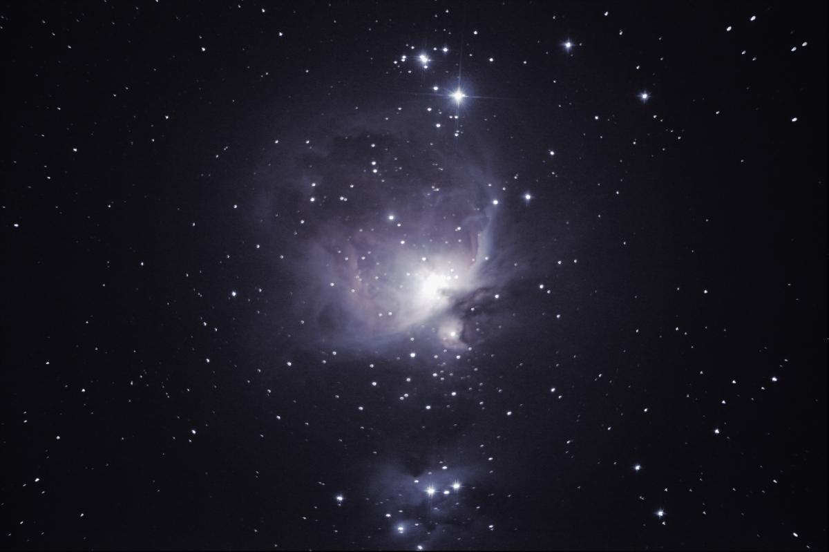

Tu peux faire des belles photos avec ton Nikon D5000, j'ai le même et voici ma première photo fait avec (la Nébuleuse d'Orion).
