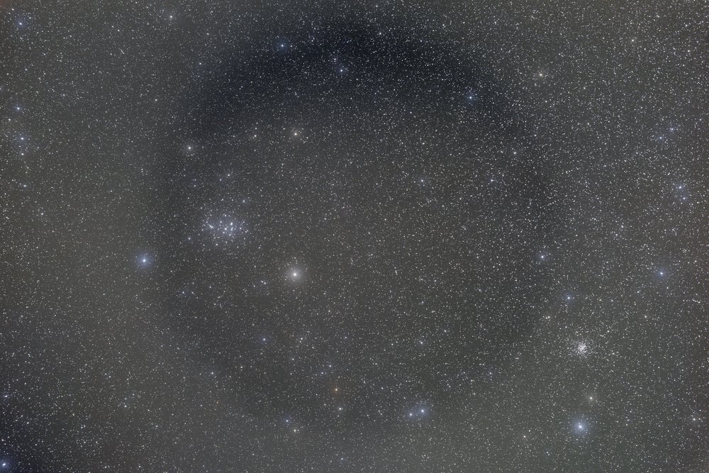

Je galère sur mes dernières sessions, j'ai un cercle qui s'étale sur la quasi totalité de l'image après empilement. Impossible de trouver d'où vient le problème.
Voici un exemple brut après empilement :
Ma config est la suivante :
a7sA + 135mm Samyang @2.8 (avec les réductions de bruit bien sur OFF)
175x30s à 3200iso
15 DARK
15 FLAT
15 OFFSET
Empilement avec Astro Pixel Processor
Merci d'avance pour vos éclaircissement
Adrien
Modifié par AdrienDB

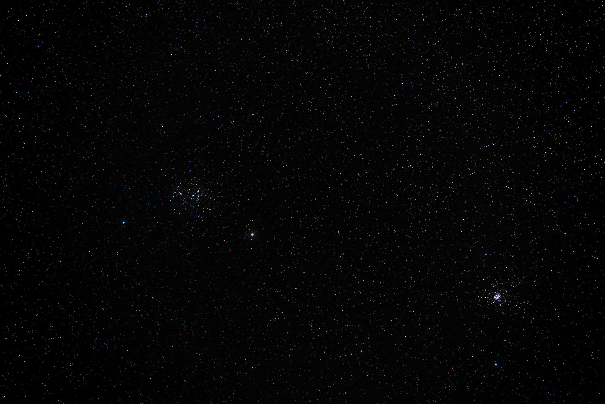

Sur ton flat, la couche rouge apparait quasi complétement saturée mais j'ai du convertir ton raw pour lire la photo.
Tu peux valider chez toi?
Il me semble voir une trace de ce rond dans le flat.
Tu devrais faire un empilement sans aucun DOF pour voir ce que ça donne. De mauvais traitements de DOF peuvent effectivement dégrader l'image.

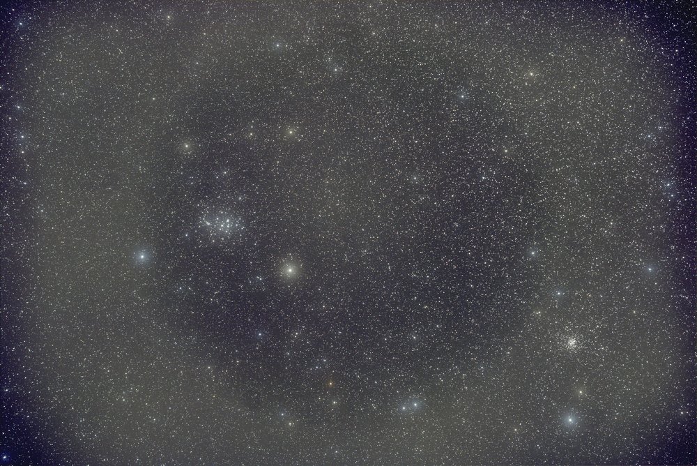

Surprenant. Il doit y avoir un problème sur tes réglages dans le processus d'empilement.

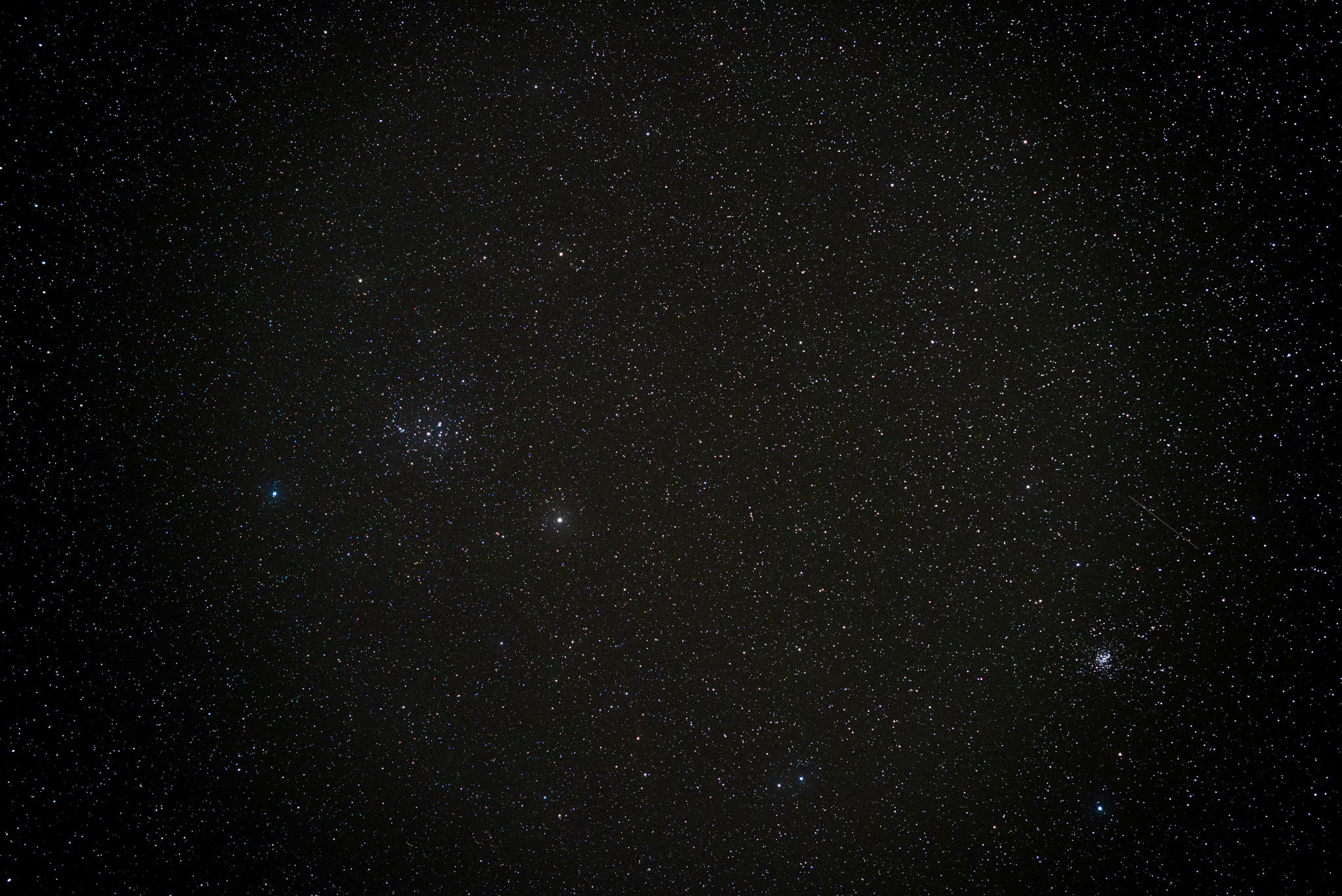

Voilà ce que ça donne si je développe le seul RAW que tu nous a donné. C'est vite fait et c'est pas top, mais ton double disque central n'est pas là. Juste un méchant vignettage.
Est-ce que tu joues avec la neutralisation du fond du ciel, ou la suppression du gradient ? Ou est-ce que tu utilise RCGradient sous Photoshop ? Tout ça est magique, mais mal utilisé ça peut faire des dégâts.

La couche rouge est saturée en beaucoup d'endroit: il y a une perte d'information: ça ne se rééquilibre pas avec l'histogramme.
Ce qui est possible de faire pour voir, c'est de garder les couches bleus et vertes qui sont non saturées pour en faire un flat monochrome (3 couches identiques). Traiter les images avec ce flat

Merci à vous deux ! Le problème venait bien d'un retrait de gradien mal exécuté.
Maintenant j'ai un problème de trame à régler 😊
