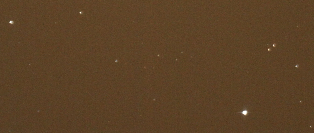

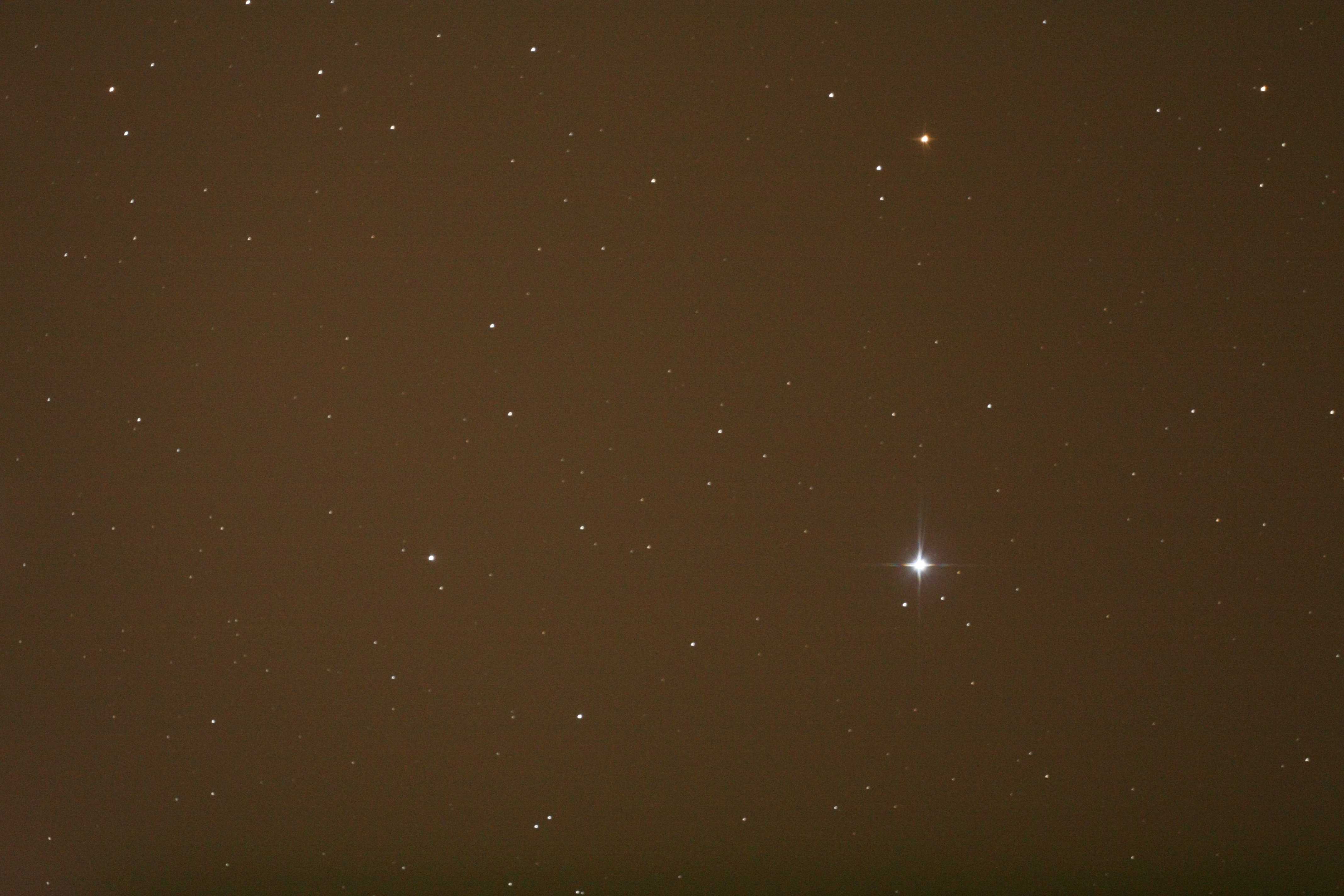

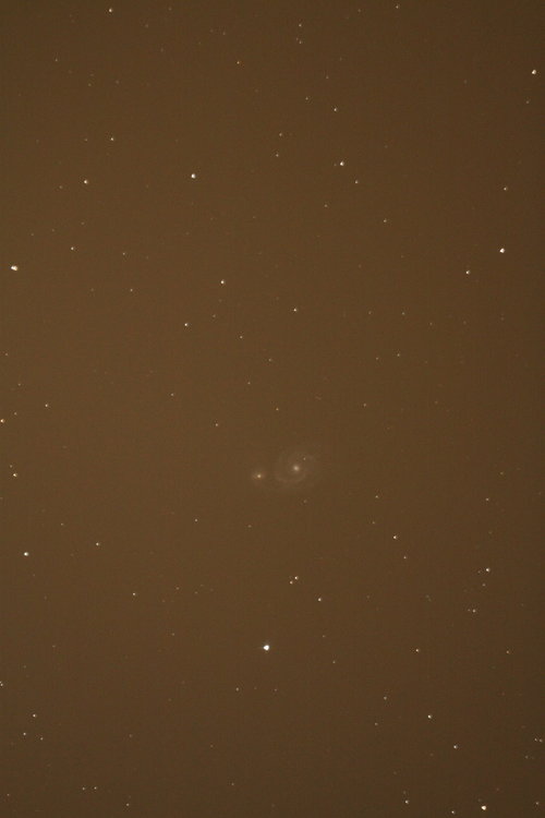

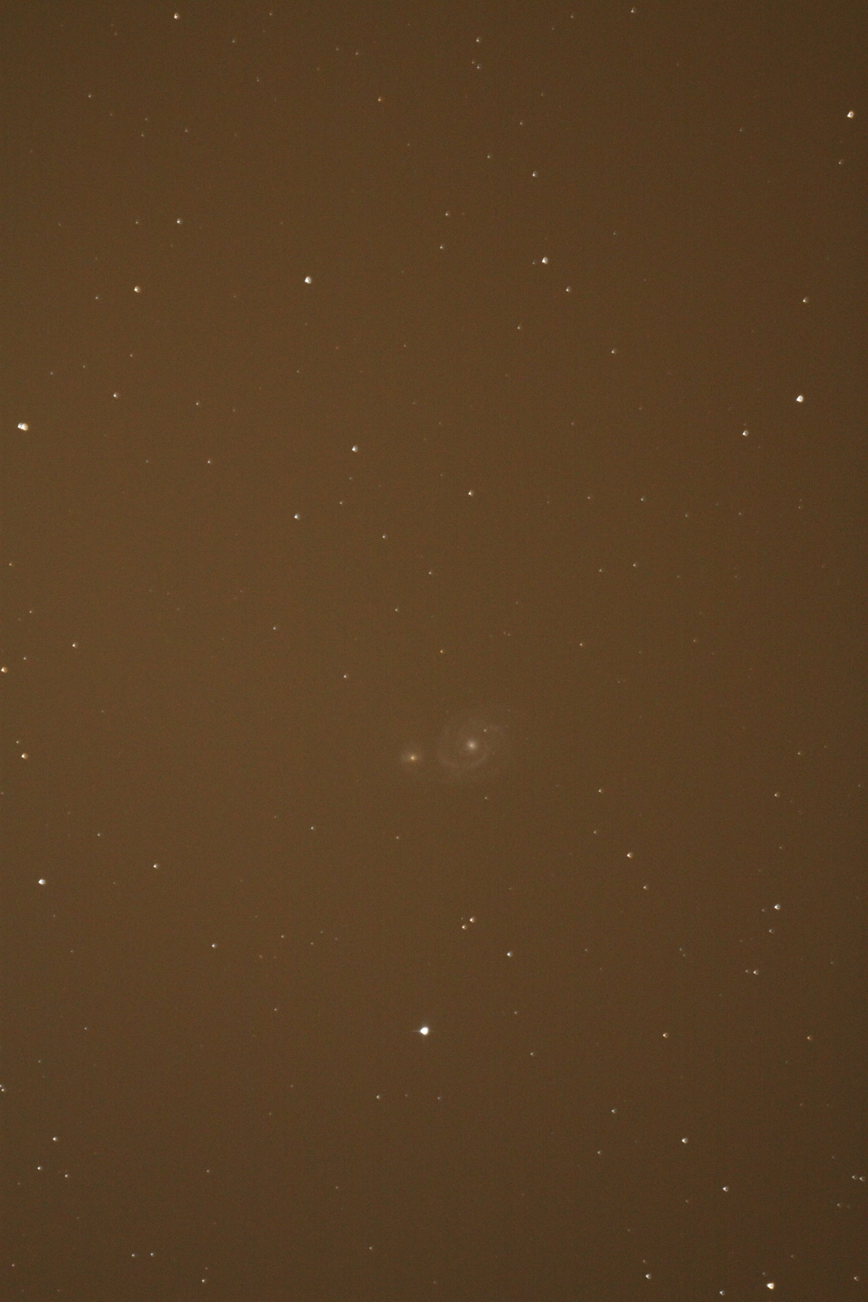

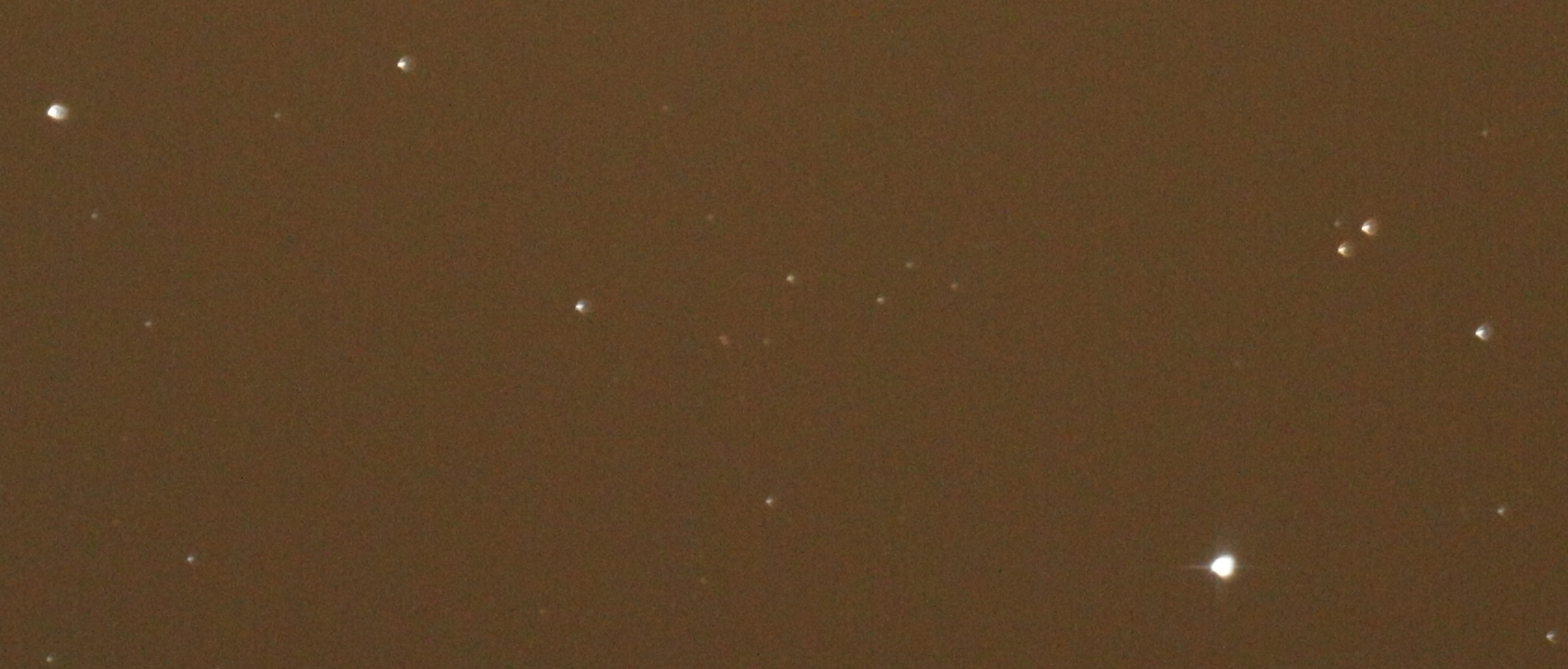

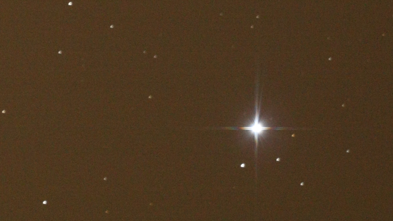

Je vous poste quelques exemples de photos en PJ, si quelqu'un a une piste, car je ne sais pas de quoi ça peut venir...
Mauvaise collimation ? Défaut d'alignement des miroirs ? Suivi de la monture (j'ai de gros doutes car l'autoguidage est parfait) ? Mauvais montage de l'APN dans le PO ?
D'avance merci pour votre aide et vos pistes de réflexion !

Le défaut est important. Ton PO est bien bloqué ? pas de jeu latéral ? Sur la dernière image on voit les aigrettes dédoublées.
Je suppose que tu as déjà fait la collim avec un cheshire...
Modifié par latrade24
Gros défaut de collim (coma partout dans le même sens, non centrée) + tilt important (MAP semble meilleure à gauche qu'à droite) + MAP imparfaite
Bref un peu de travail en perspective 😶 en commençant par vérifier la mécanique (jeux, serrages laser et train optique, flexion araignée etc...)
