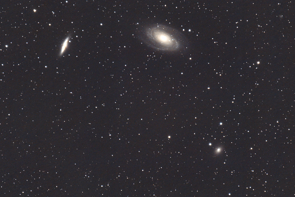

Avant hier soir, j'ai fait des photos de M81 et M82. A la fin de la séance, j'ai fait une série de darks pour avoir de la matière. Le but étant clairement d'apprendre à faire et a utiliser les DOF.
J'ai traité mon image comme je le faisait avant (pas de DOF) et je vais vous la partager ici. Cela dit, j'ai commencé a regarder pour utiliser mes darks. Je pense avoir compris comment ca marche du coup j'ai fait des flats et des offsets et j'ai lancé le traitement.
Je vous partagerais ici le résultat pour voir la différence.

La première tentative est un echec.

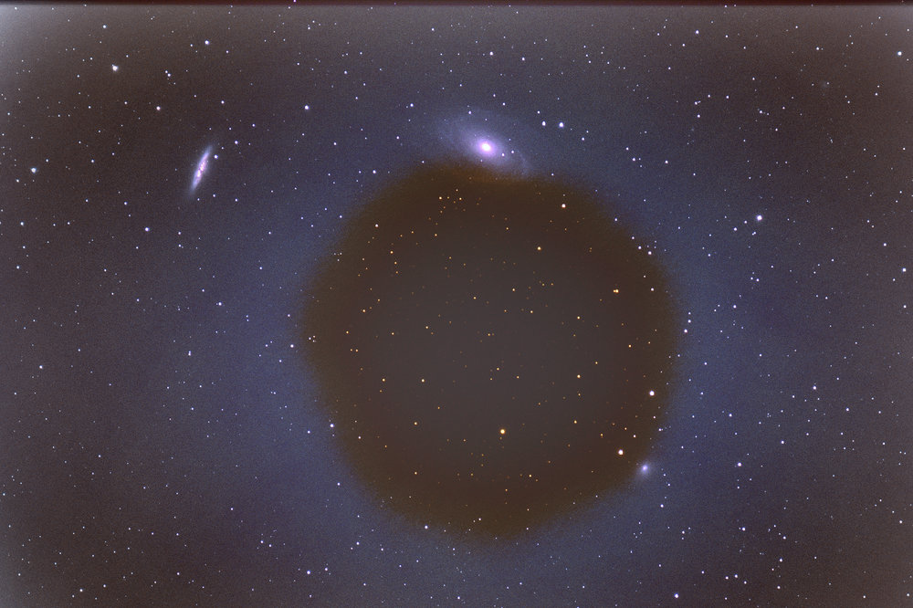

Quand j'ai vu comment fonctionnait les scripts sous siril, j'ai trouvé ca assez simple. Du coup, j'ai eu envie d'essayer dark flat et offset. J'avais déjà mes darks, j'ai donc fait des flats et des offsets. (J'ai cru comprendre que la température n'avait pas d'importance au moment de faire les flats et les offsets). J'ai ajouté les fichiers qui vont bien dans les dossiers qu'il fallait et j'ai lancé le script. Ca a duré, duré, duré ... duré, duré ... bref ca a pris du temps mais tout s'est terminé sans erreur.
Sauf que je récupère un fichier qui est bien plus moche que celui sans les DOF. Un grain de malade, plus aucuns détails dans M81, une couleur atroce et surtout une différence de luminosité entre le centre et les bords. Le problème du rond central ressemble à un problème de vignettage mal corrigé. Je pense que mes flats sont à chier. J'ai relancé le traitement en utilisant cette fois le script Noflats qui visiblement n'utilise si les offsets ni les flats. Je laisse finir et je vous partage le résultat

Bon j'ai viré les flats et le problème de rond centrale à disparu.
En revanche avec les darks j'ai dégradé mon image au lieu de l'amélioré. Je comprends pas.
Si vous avez des idées d'où ca peut venir je veux bien un peu d'aide.

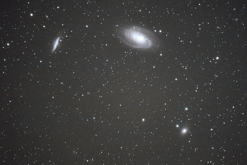

Voici la version traitée avec les darks
2020-03-26_M82_M82_60-600_80D_avec_DOF-2

La température n'a pas d'importance (sauf trop gros écart pour les offsets de mémoire) mais la MAP en a une pour les flats... Tu ne peux pas différer la réalisation des flats. Ils doivent être faits avec exactement la même chaîne optique, donc même mise au point, éviter d'éteindre l'APN etc. Ici effectivement les flats sont ratés.

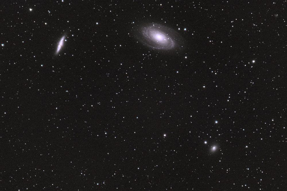

J'ai fini le traitement.
J'arrive à assembler les images sans erreur mais je trouve le résultat ... moyen.
En fait je n'ai pas l'impression d'avoir plus ou moins de bruit que dans la version sans utiliser les darks. En revanche le contraste est nettement plus prononcé. Du coup j'ai l'impression que mon image est nettement plus sale avec beaucoup plus de grain. De plus j'ai des gros artefacts bleu sur mes étoiles.
Je te laisse me donner ton avis.
Modifié par Cram
Tu as moins de bruit, et le fond de ciel est mieux. Les darks ne peuvent pas anéantir complètement le bruit, il y a d'autres procédés qui doivent être faits, dithering, traitement...

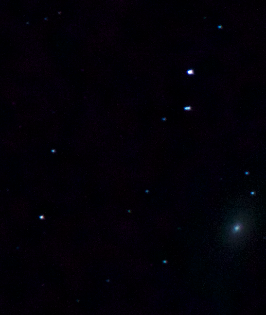

Par contre effectivement tu as des artefacts bleus sur le dessus des étoiles et jaunes sur le dessous. Ça ressemble a des aberrations chroma, ce qui est probable si tu as pris tes photos à l'objectif.
Il faudrait connaitre ton traitement dans siril pour pouvoir te donner une réponse. Qu'as tu fait comme traitement après le recentrage et le compositage ? L'image est-elle passée dans un logiciel de traitement par la suite ?

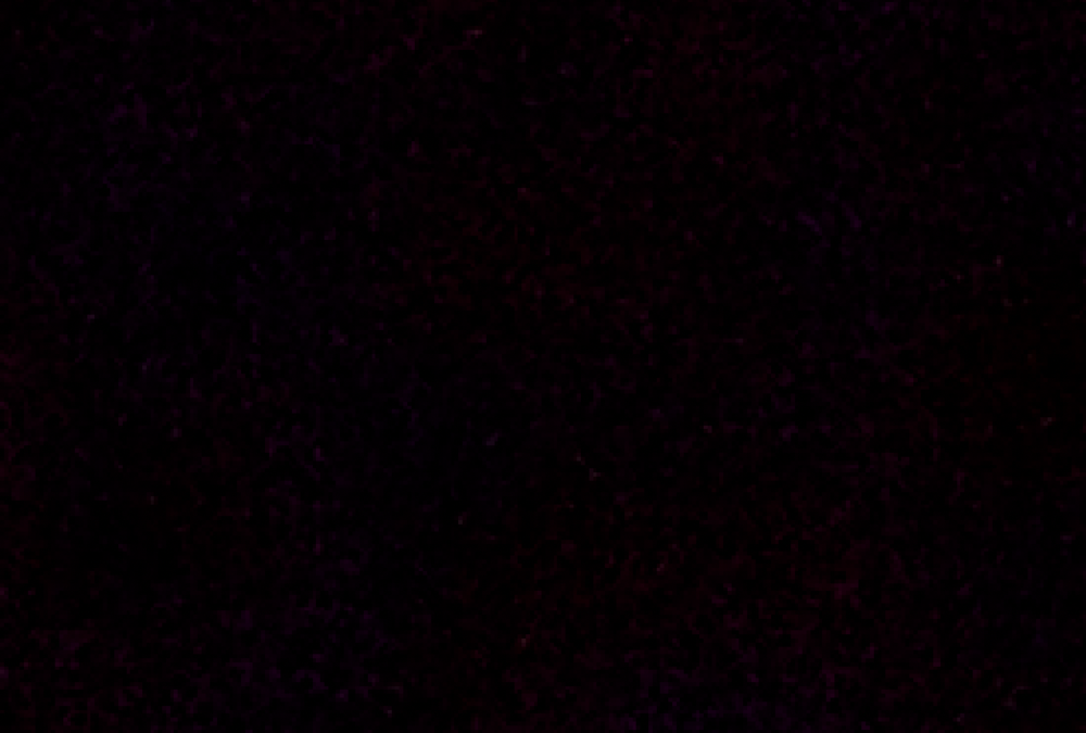

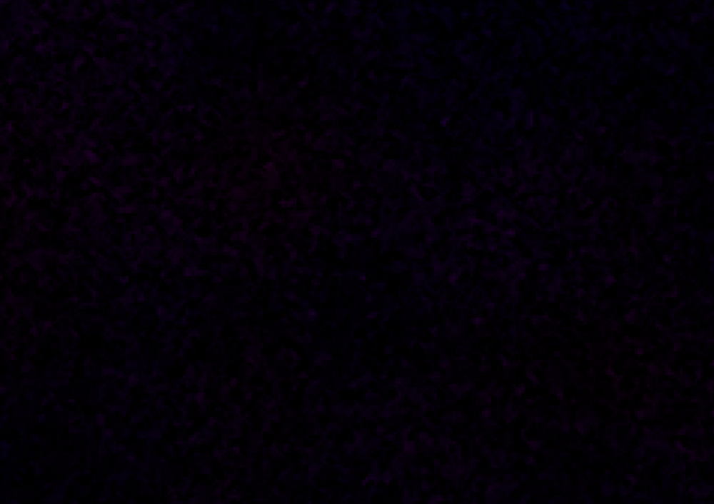

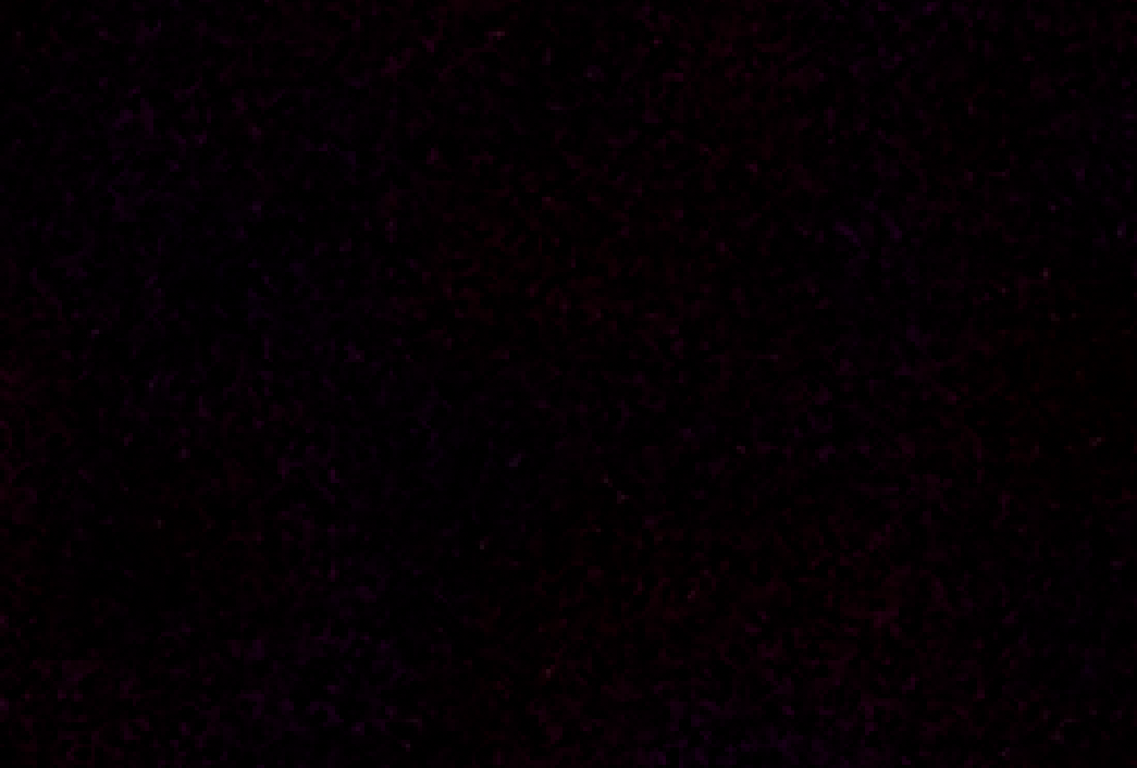

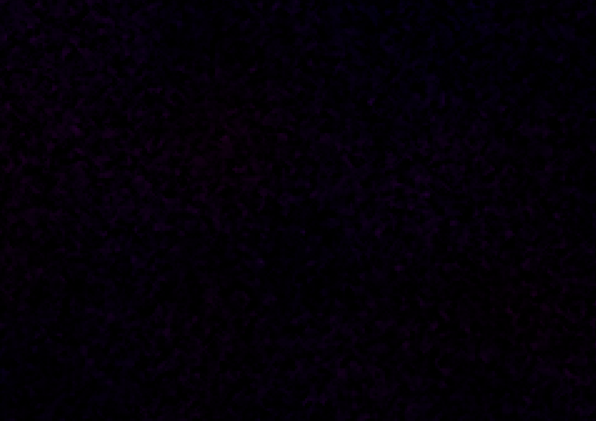

Par ailleurs, en regardant tes darks et offsets d'un peu plus près, on voit pas mal de bruit. Comment les as-tu faits ? Pour l'acquisition d'un noir, étant donné que les capteurs des APN sont très sensibles, il faut bien s'assurer qu'il n'y a aucune fuite de lumière (le bouchon de l'objo n'est pas forcément suffisant). Je mets des captures écran mais je ne sais pas si ça se verra. Pour le voir t'en prends un, et tu grossis à fond.
Pour rappel, les darks doivent être faits à la même température. Ce qui veut dire que si tu attends 15min avant de les prendre, le capteur a refroidi (la température du capteur varie de plusieurs degrés lors des longues poses).
Les Offsets doivent être faits avec la même ISO.

Je confirme ce que je disais pour le chromatisme. En regardant tes brutes, les étoiles sont déjà bien bleues sur le dessus.
Modifié par Drase
Il y a 4 heures, Drase a dit :
Tu as absolument raison. Ces images ont été prises avec un objectif photo.
Il y a 5 heures, Drase a dit :
Étalonnage des couleurs, transformation de l'histogramme, déconvolution, je crois que c'est tout
Oui darktable, principalement outil courbe pour assombrir les tons foncé sans touché aux tons plus clairs, un peu de contrast local c'est a peu près tout.
Lorsque ma prise de vue des finies, je démonte le boitier du téléscope/l'objectif et je met le bouchon de boitier dessus. je le pose dans un coin et je relance l'intervalomètre qui prend les photos. En générale, il se passe moins de 10s entre le moment ou j'éteins l'intervalomètre et le moment ou je le ralume. Le boitier reste allumé tout le temps. Je profite comme ca du temps de démontage du matos pour faire les darks. Je démonte tout à la frontale sans éclairer le boitier qui est posé un peu plus loin. Quand j'ai fini, je laisse tourner le boitier dehors encore quelques minutes le temps d'avoir assez de darks et je rentre le boitier.

Il y a 12 heures, Cram a dit :
Essayes de ne pas utiliser les focales extrêmes (60 et 600mm). Reste entre 80 et 570mm ça devrait déjà le limiter. Pareil pour l'ouverture. près c'est rattrapable au traitement, beaucoup de logiciels permettent de traiter les aberrations chromatiques.
Oui tu as peut être une fuite de lumière, même minime ça peut limiter l'intérêt de ces images. Un dark par définition doit être totalement noir.
