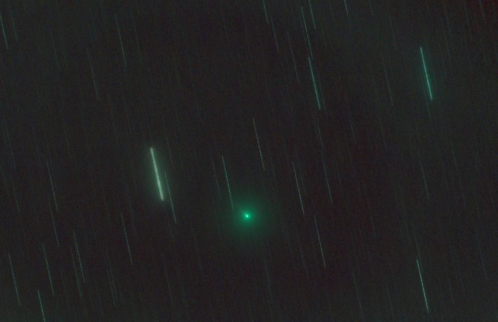

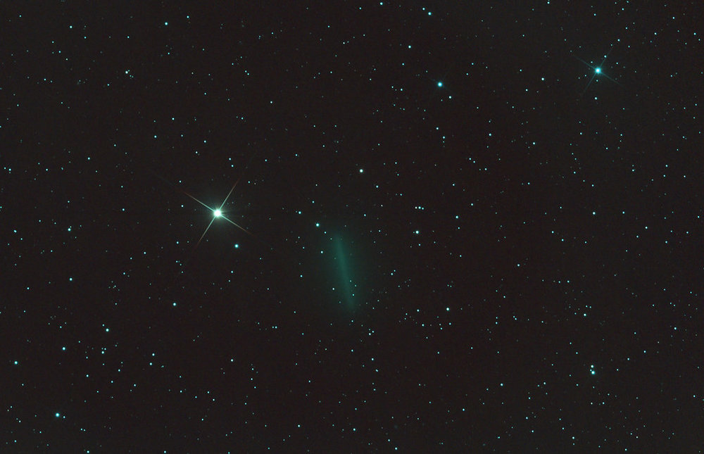

Malgré la promesse que je m’étais faite de ne plus imager dans le jardin de mon compagnon à Ayguemorte-les-Graves à cause de la pollution lumineuse, l’annulation des vacances dans le ciel noir landais et le confinement dû au Covid-19 m’ont poussé à enfreindre cette promesse. Effectivement, deux comètes étaient accessibles et je ne pouvais pas passer à côté. Je souhaitais aussi tester cet APN d’occasion que j’avais acquis tout récemment.
J’ai donc installé le setup le premier jour du printemps, soit le vendredi 20 mars. Malheureusement, cette première nuit et ces premières 300 poses d’une minute resteront à mettre dans mes casseroles d’or de l’astrophoto, car au lieu d’imager la comète C/2019 Y4 Atlas, ma cible fut la petite galaxie NGC 2787 de la Grande Ourse.
Le lendemain, le ciel n’était pas top… mais je pus à nouveau me mettre à l’ouvrage dès le dimanche soir. Je cherchais donc ma cible. Elle était dans la tête de la Gazelle, toute proche de l’étoile Althiba IV (Rho Ursa Major). Avec 5 autres étoiles, Althiba IV forme l’astérisme arabe Al Thibā (la gazelle) qui se situe entre les nébuleuses de Bode (M81–82) et l’étoile Muscida (Museau) de la constellation de la Grande Ourse.
Dès la première image, je sus que je ne m’étais pas trompée cette fois-ci. La chevelure verte de la boule de neige sale se détachait du fond du ciel qui restait noir malgré les 3200 ISO que j’avais préréglé. Althiba IV était aussi légèrement verdâtre mais plus faiblement. Cette teinte provenait sûrement du filtre CLS que j’avais mis pour tenter de corriger un peu cette PL.
A 22h, l’étoile cible avait passé le méridien. Après avoir recadré de façon à centrer Althiba IV et la comète C/2019 Y4 à peu près au centre de l’image, je lançais les poses de 2 mn. Quelques heures de patience et quelques jours pour le traitement, entrecoupé d’occupations diverses et variées, je peux enfin vous présenter le résultat ci-dessous dont je suis assez contente ;)
Photos prises la nuit du 22 au 23 mars 2020 à Ayguemorte-les-Graves (33) – Canon 7D avec filtre CLS au foyer d’une lunette apo 100/900 sur monture Sirius EQ-G (sans goto, ni autoguidage).
132 poses de 2 mn, ISO 3200, 23 DOF, Iris, Toshop, Camera RAW et VirtualDub.
Régistration sur la comète
Cliquez sur l'image pour voir la full en tiff.
Régistration sur les étoiles
