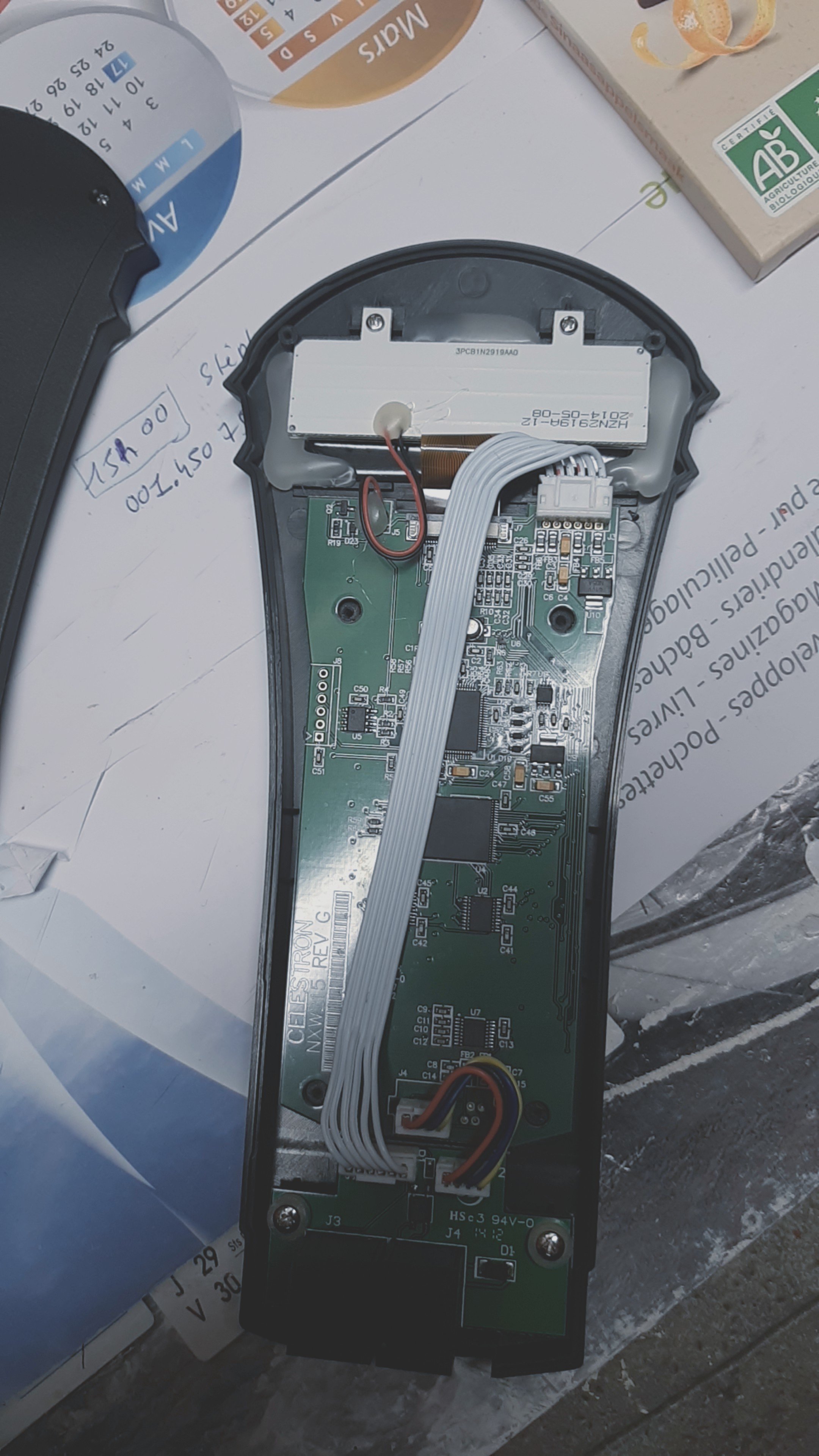

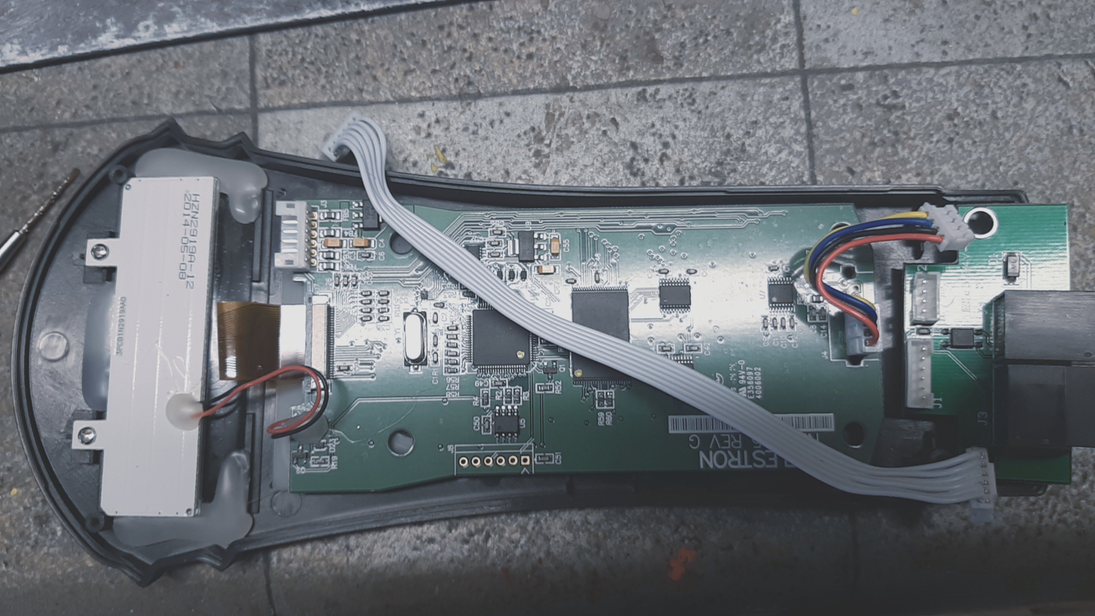

... tu parlais de la raquette... je l'ai démonté et n'ai rien constaté d'anormal... mais je peux faire une photo.
Tu as la chance de posséder 2 raquettes identiques, tu peux donc faire des tests croisés entre elles, et inverser les câbles de raccordement également.
Et puisque tous les éléments sont ouverts, et qu'il est possible qu'il y ait un faux contact quelque part, c'est le moment de débrancher et rebrancher chaque nappe et chaque connecteur.

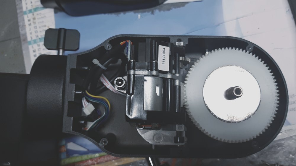

Par contre je n'ai pas ouvert la partie azimutale... sachant que mon message d'erreur concerne les "both axes" = faut il l'ouvrir aussi, ou ce message généré pour les 2 axes ne peut il venir que de la raquette, ou il suffit qu'un des 2 axes soit en défaut pour que la raquette exprime un défaut pour les 2...💡

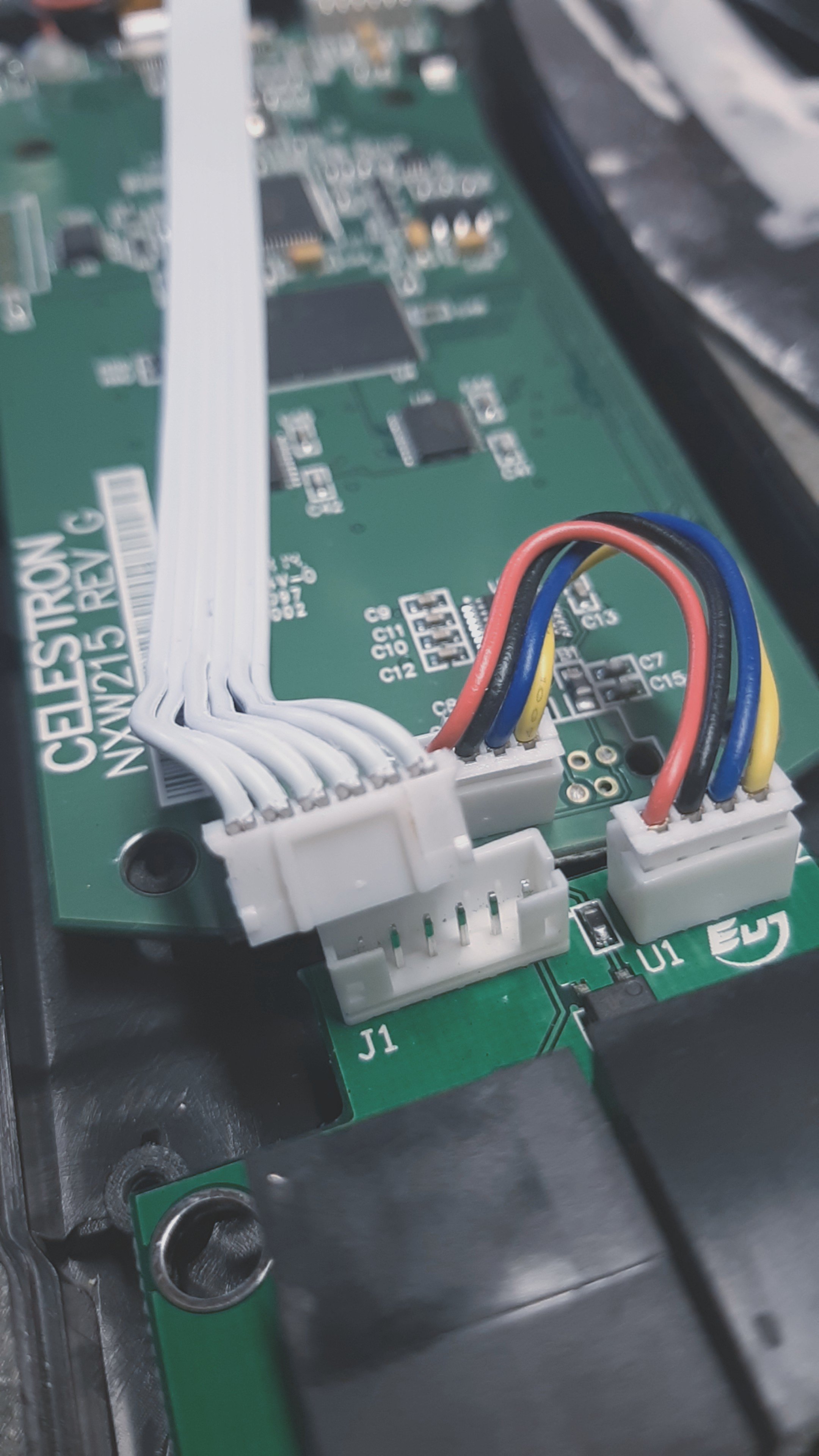

Bonjour... comment fait on ? Je n'arrive pas à déconnecter les nappes, et j'ai peur de dessouder qqch... on parle bien de la raquette là ? N'ayant pas de news de votre part, vous en attendiez peut être de mon côté ? Merci
Je ne suis pas devin, mais je parierai sur un faux contact quelque part..... Ces raquettes sont quand même fiables.
Donc, comme en informatique quand un periph n'est plus reconnu, et que la panne hardware soit peu envisageable, on déconnecte et on re-connecte en s'assurant bien sûr du bon état des contacts.
Dans ton cas, essais avec une pince à bec pour les accès difficiles comme pour ta nappe blanche qui rentre perpendiculairement sous l'afficheur.
Et enfin (pour pas dire et surtout) pense à inter-changer tes 2 câbles qui servent à connecter la raquette.
Impossible car l'un est en rj 12 l'autre en rj 45... et dtf, quand je branche les 2 raquettes sur l'azeq6, donc avec le câble d'origine de l'azeq6,  l'une fonctionne,  et pas l'autre = qqst la monture et donc le câble, c'est tjs la même raquette qui mrd.
Bon... alors raquette décâblée en introduisant un petit tournevis entre les lames et ergots de retenues plastique des fiches mâle et femelle (voir photos si ça peut aider certains... je ne connais pas le terme technique de ces systèmes de blocage). Puis recâblée, remontée et testée : nada, nicht, nothing, queue d'aïl... pb de déconnexion des axes non résolus... je pense que ma raquette est foutue et qu'une "réparation" est inenvisageable, surtout s'il s'agit d'un pb logiciel... aucune réponse à mes 2 messages à skywatcher... en tous les cas un grand merci pour vos tentatives d'aides. Et take care, confinuez bien
