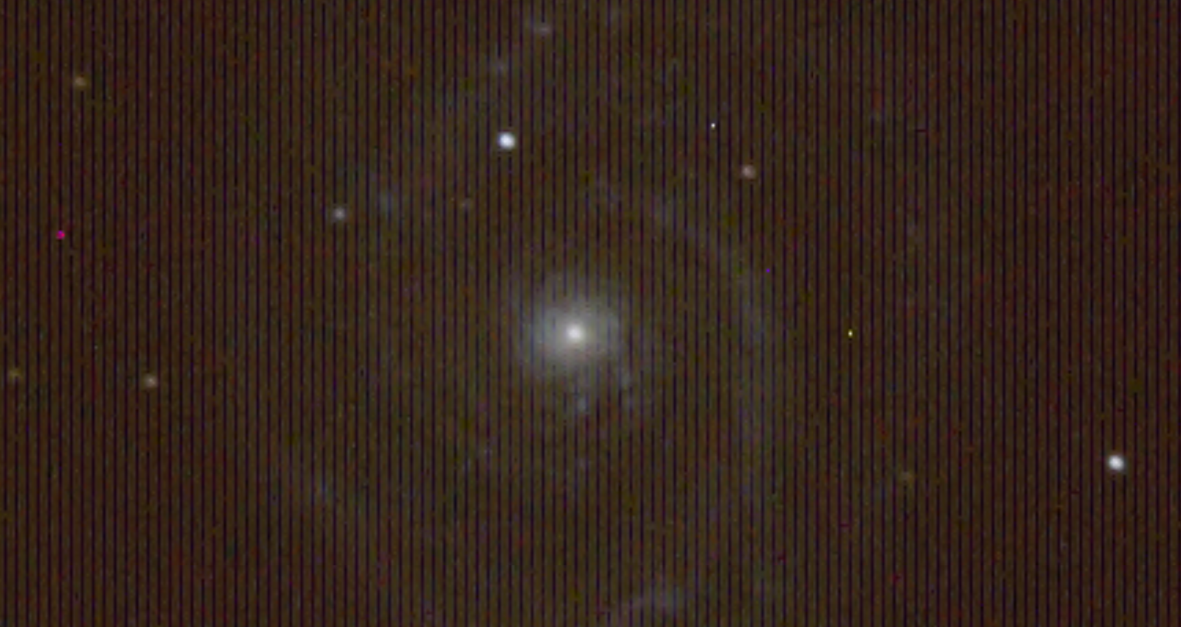

J'ai hier soir photographié M51. Je capture avec un canon 1000D non défiltré. L'autoguidage m'a permis de faire des prises de 2 min chacune. Lors du traitement, je me rend compte que les couleurs sont bizarres, il y a en plus comme des franges verticales, très présente sur la couche verte et un peu moins sur le bleu. Le rouge lui est nickel (je traite avec SIRIL). Je vais donc voir plus en détail mes brutes pour voir si de tels franges y sont présentes. J'ai zoomé et voici ce que j'ai:
Donc cela vient des brutes ( bien qu'après empilement, les franges soient plus espacées) et les flats, darks et offsets ne présentent pas de telles choses. J'ai essayé de faire une extraction de gradient pour éventuellement diminuer l'effet, mais rien à faire 😕
Savez-vous de quoi il peut s'agir ?
PS: C'est la première fois que ça me fait ça, mais c'est aussi la première fois que je fait un temps de pose "aussi long"

Bonjour, cela me refait la même chose à chaque fois. Personne pour m'aider s'il vous plait ? Je ne sais plus quoi faire, rien n'apparait sur les darks et les offsets

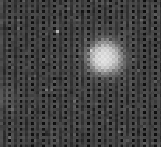

Voici. Des franges plus larges semblent être présentes, mais je pense que cela émerge des franges plus fines (zoomer à fond)

C'est curieux effectivement: en ouvrant ton image et en comparant avec une des miennes (CR2 issu d'un 1300D défiltré partiel) je constate effectivement une différence dans le raw brut (avant même la débayerisation).
Avec ton image :
Avec une des miennes:
On constate un motif vertical sur te brutes qui n'est pas présent sur les miennes.
Si ton image est bien issu directement de ton appareil alors le problème vient, à mon sens, de celui ci et pas du traitement. Il y a peut être un réglage particulier qui entraine ce phénomène. Si j'étais toi, je ferais une réinitialisation de l'appareil avant de réessayer.
Avec ton image :

J'ai juste ouvert l'image et zoomé à fond (je l'ai fait dans Pixinsight mais tu dois pouvoir faire la même chose dans Siril). Par contre, je réalise que tu utilises APT. Je ne connais pas ce logiciel, mais si je comprend bien il pilote ton appareil et c'est lui qui réalises les acquisitions. Les images que tu postes ne sont donc pas issus directement de ton appareil, si?
Pour en avoir le cœur net, pourrais tu poster une photo CR2 (n'importe quoi) prise directement sur la carte SD de ton appareil.
C'est ce que j'ai déjà fait. Je n'ai pas toujours utilisé APT, et le problème était déjà là. Chaque CR2 que j'envoie viens de la SD.
Cet espèce de "matrice" anormal qu'il y a sur mes images ne viendraient-elles pas du bruit de lecture ? De l'erreur de quantification ? ça me parait étonnant
