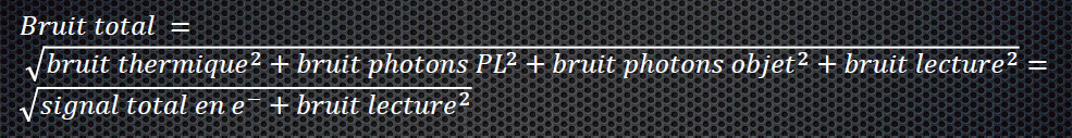

Derrière tout cela, il y a le bruit qui varie comme la racine carrée de la somme des carrés des bruits:
Le bruit le plus important (les mauvais images) impose le bruit total donc le rapport SB.

Tes mauvaises images ont le même temps de pose, le signal thermique est le même donc le bruit thermique aussi. Le signal et le bruit de lecture sont les mêmes. Donc ce qui change c'est le signal photonique et son bruit (pollution lumineuse ou humidité par exemple). Je pense que tu as moins de signal de l'objet (c'est pour ça que le rapport signal à bruit est plus faible).
Sachant qu'en empilant les images on somme le signal et on somme le bruit qui augmente moins vite (fonction racine). Avec la 6ème image j'ai l'impression que tu rajoutes donc du bruit et tu ne rajoutes pas autant de signal qu'avec une bonne brute.
En fait le rapport signal à bruit de lecture va diminuer d'un facteur 2.28 au lieu de 2.23 . Pareil pour le bruit thermique. Pour le fond de ciel je pense que ça ne change pas.
