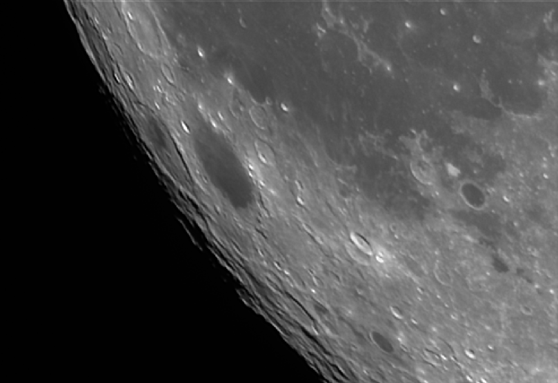

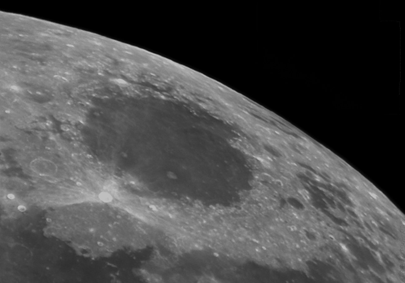

Du coup, voici ce que j'ai pu tirer de la Lune hier soir avec mon C8 et l'ASI224.
La mer des Crises :
C'est bizarre, je n'ai pas du tout le même rendu entre les png que j'ouvre sur mon PC et ceux que j'uploade sur le site (les défauts sur le coin noir en haut à droite ressortent beaucoup).

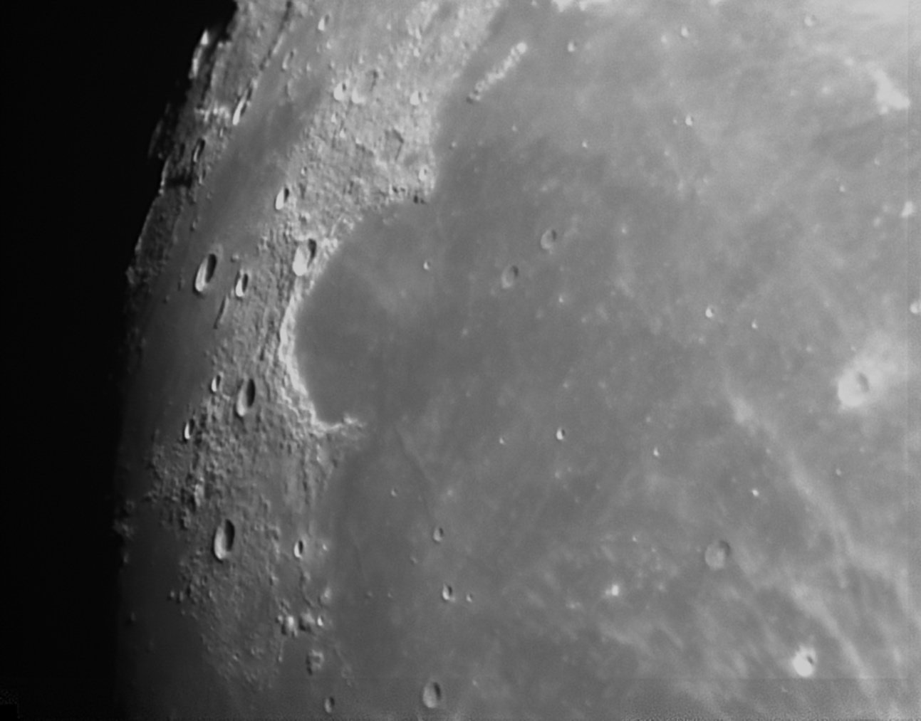

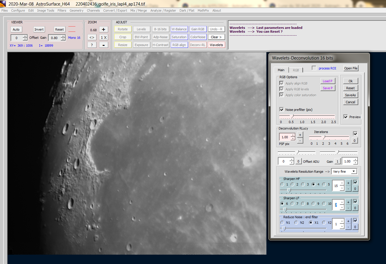

Le golfe des Iris :
(idem, l'image fait beaucoup plus dégradée ici, notamment le fond du ciel qui est beaucoup plus noir quand j'ouvre le png chez moi).

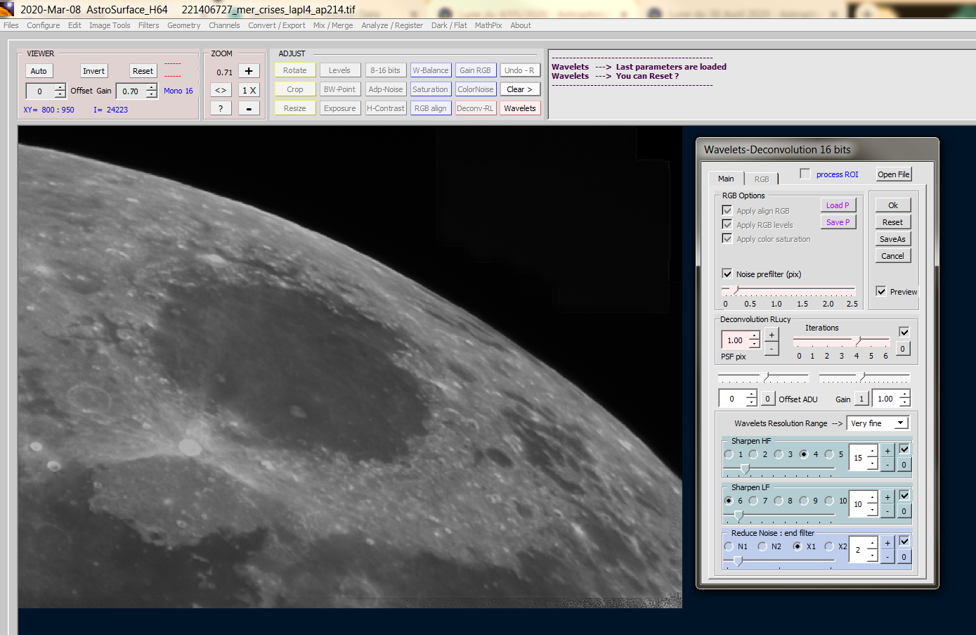

Je fais mon traitement avec AS3 et Astrosurface (infinity).
Je débute avec les ondelettes et je n'arrive pas à me satisfaire du résultat si vous pouviez me donner quelques pistes.
Voici les TIF sortant d'AS3 si jamais vous avez du temps à perdre (ça pourrait me permettre de savoir si j'ai un problème avant les ondelettes déjà) :

il y a 9 minutes, Spadge a dit :
La constellia dégrade fortement les images, c'est normal et j'ai le même soucis.
Tes plans sont très bien, le traitement est pas mal, tu peut essayer les ondelettes avec registax6 qui fonctionne très bien aussi.
Pour la mise au point, c'est pas toujours facile avec la caméra.
Après, il faut motoriser le porte oculaire ou mettre une démultiplication pour la précision.
Pour moi, c'est top!

1 hour ago, sebseacteam said:

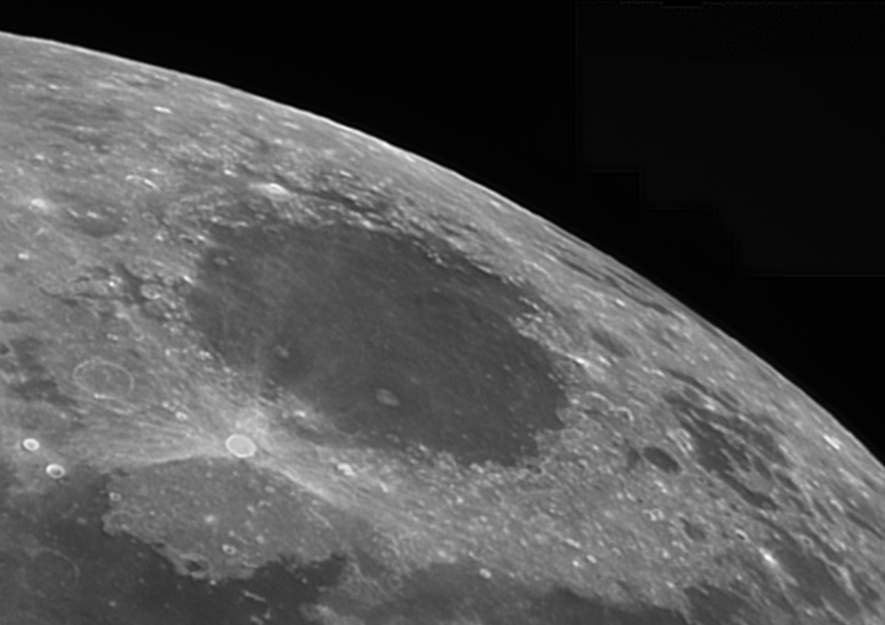

Puis un truc comme ça:
Salut Seb, merci, j'avais pas pensé à passer en very fine, le rendu est meilleur !
Question complémentaire, tu fais comment la MAP quand tu veux prendre Jupiter (avec ou sans Barlow) ? Tu as ajouté un démultiplieur sur ton C8 ? Tu juges directement sur l'image à l'écran (en planétaire, j'ai lu que ça servait à rien de faire une MAP sur une étoile avec un masque de Bahtinov par exemple) ?

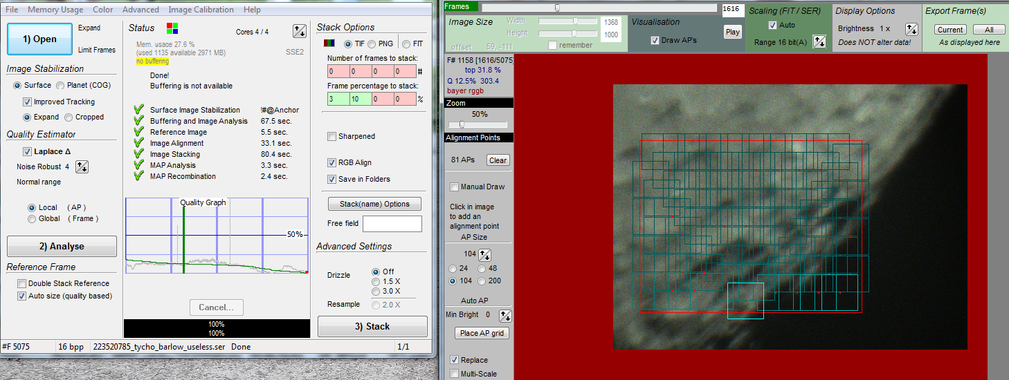

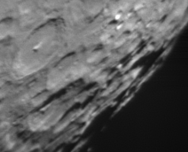

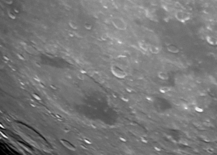

J'ai reçu ma Baader VIP la semaine dernière (d'après un post de Olivdeso sur le calcul de l'échantillonnage, il me semble qu'une Barlow x2 est optimale pour le couple C8/ASI224). L'ADC ZWO est en route :). J'ai voulu faire un test avec la Barlow autour de la zone de Moretus (je crois), c'était l'enfer pour la MAP avec la turbulence. Du coup, je me suis pris un graphe de qualité tout pourri dans AS3 (j'ai enlevé une seule bague d'allonge sur la Barlow).
Et derrière, pas grand chose à en tirer :

4 hours ago, sebseacteam said:
Il faut que les carrés d'AP recouvrent toute la surface lunaire, le ciel noir c'est pas important.
Je pense que vu que j'ai déplacé la cible pendant l'enregistrement, la zone commune de toutes les images est définie par le cadre rouge et je ne peux pas placer d'AP en dehors (si je sélectionne Cropped au lieu de Expand, il se restreint à cette zone). Ou alors, il y a un truc que j'ai pas saisi.

il y a 3 minutes, Spadge a dit :
Merci Pierre !
Oui il vaut mieux choisir Cropped, tu n'auras pas les défauts du stacking ;)

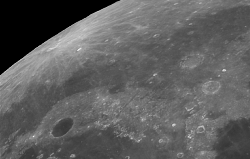

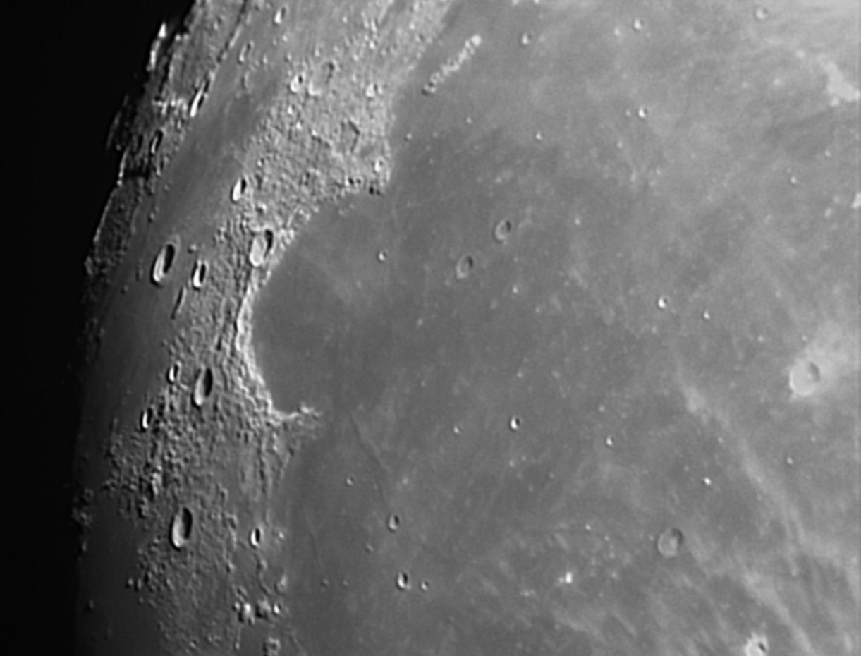

Bon avec les conseils que j'engrange, voici des vues sur la Lune du 6/05 :
Vue sur Hevelius, Grimaldi et Billy :
Platon :
Et je pense, Schickard (avec Barlow) :
C'est vrai que quand la turbulence est moins présente, la MAP est plus facile...
Bon ciel !
