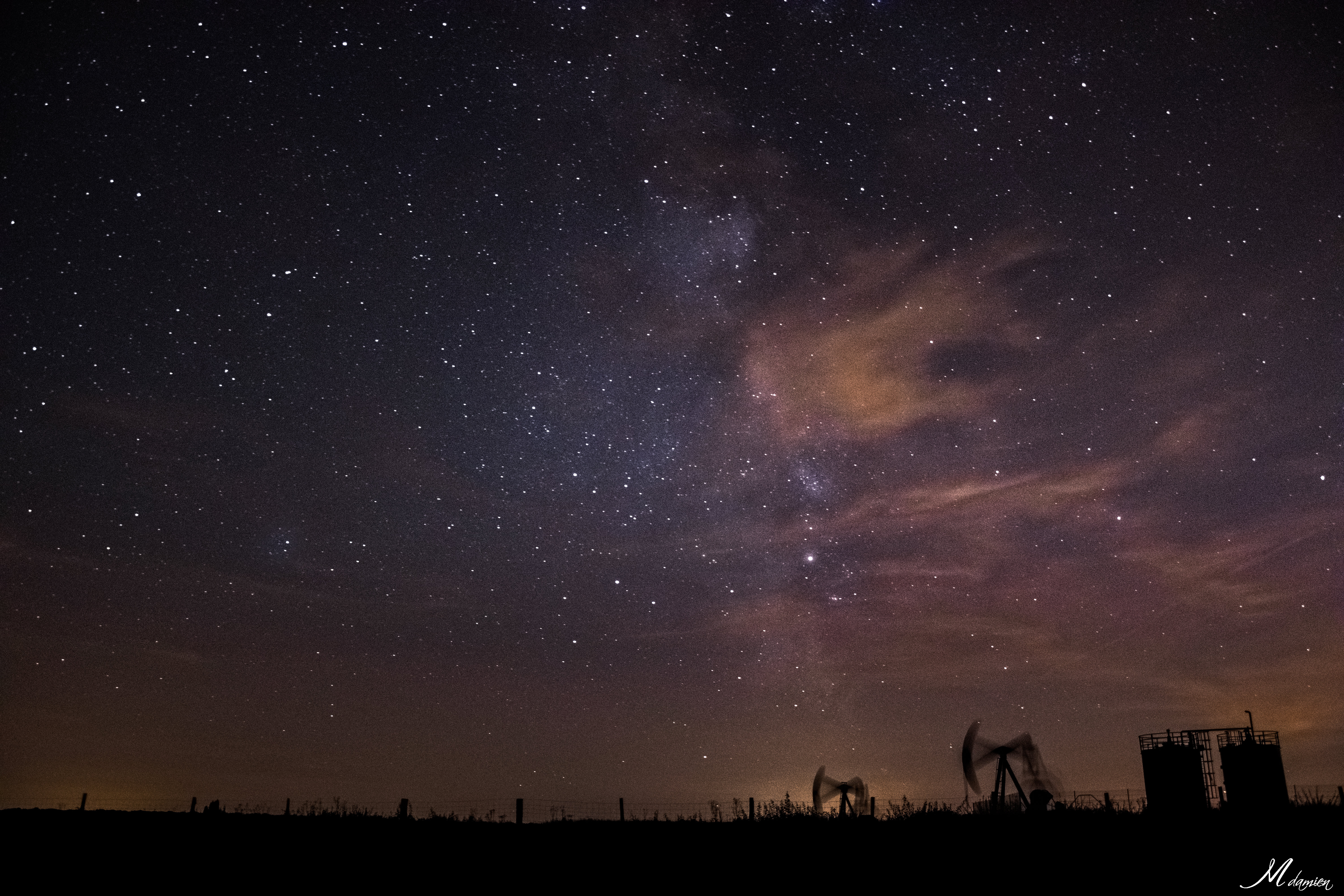

j'image avec un APS-C nikon D5300 + eq3-2 motorisé + objectif tokina 11-16mm f2.8 pour l'astropaysage.
J'aimerai vraiment pouvoir posée plus lontemps sur le ciel sans monté comme un bourrin sur les iso comme j'ai pu faire plus bas ...
La seul photo astropaysage que j'ai réaliser jusqu’ici en un seul shoot : (20sec, 3200iso). Je trouve la composition sympa mais la qualité et le ciel ne me plait pas.

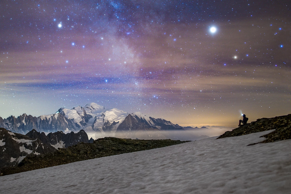

Tiens j'ai fait ça avec Sequator en 5x30s sur un trépied, donc sans aucun suivi.
Par contre j'ai empilé l'avant plan avec photoshop en suivant ce tuto. Le résultat était bien mieux que Sequator mais le principe est le même, tu réduis énormément le bruit même avec seulement 5 images.
Mont Blanc from the ladies' Mont Blanc
