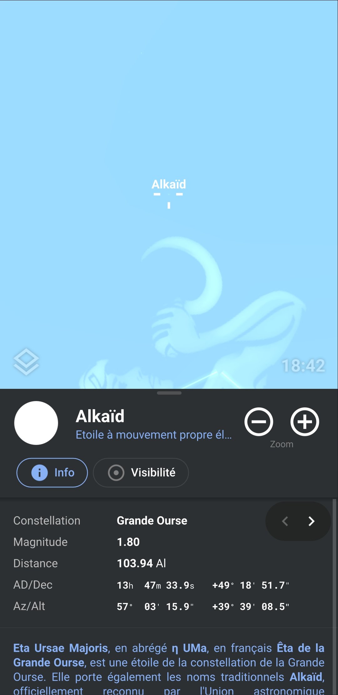

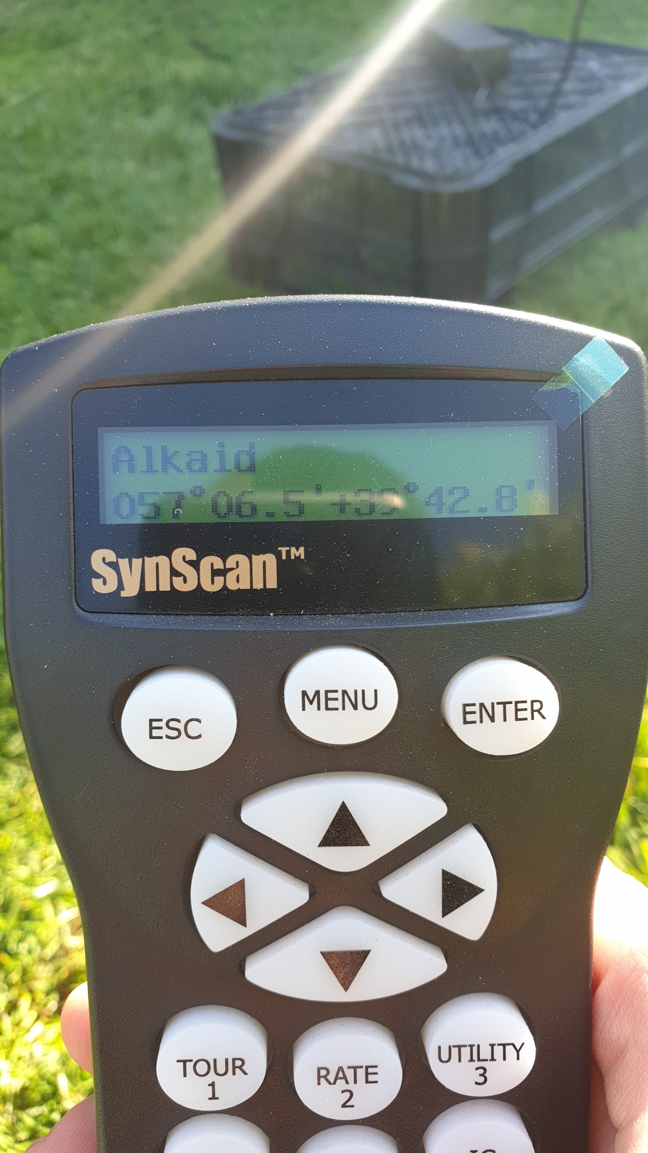

@AF06 j'ai donc essayé de comparer les coordonnées d'une étoile avec celles indiquées sur Stellarium (dans le cas présent, Alkaid) et les coordonnées correspondent bien, le problème ne provient donc pas des coordonnées des étoiles dans le programme de la raquette.
bon , ç'est une bonne chose. en mode park, quelles sont les coordonnées? normalement tu devait avoir 0°00' et 49°...
Donc si tu pointe une étoile,la raquette entrera les bonnes coordonnées mais tu n'aura pas l’étoile dans l’oculaire.ok choisi une étoile pas trop proche du pole. relève donc les coordonnées sur la raquette. centre l’étoile dans l’oculaire et relève les coordonnées.refait la même chose avec une autre étoile. voir déjà si le décalage est le même. peut être que le décalage indiquera la raison du mauvais pointage. avant vérifie que les freins sont bien serrés.(ça m'est déjà arrivé!)

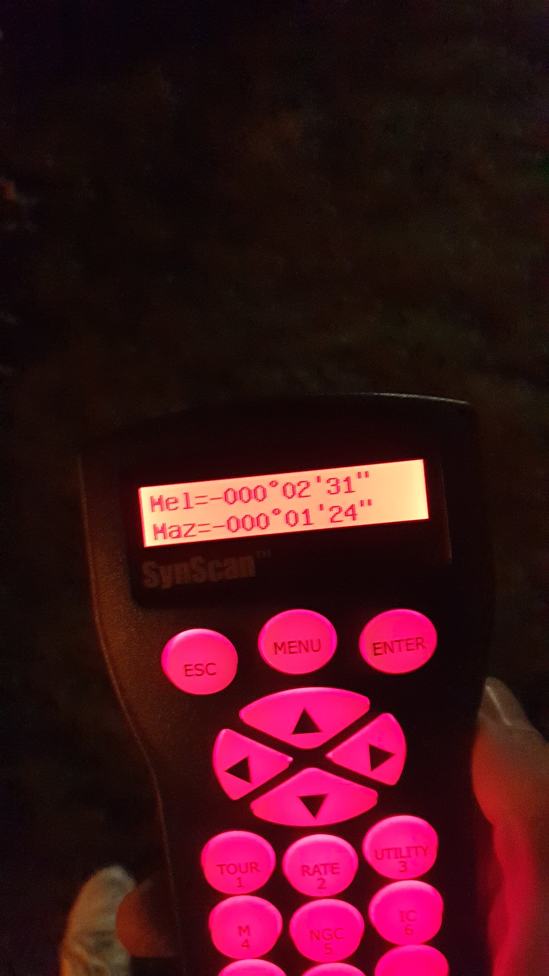

J'ai réglé mes problèmes par je ne sais quel moyen ! Je vais tout de même tenter de vous dire ce que j'ai fais :
déjà j'ai changé de secteur (je suis à mon logement de fonction, beaucoup de pollution lumineuse mais un ciel suffisant pour faire mes réglages)
j'ai donc réglé les coordonnées du site, l'altitude, la date et l'heure (avec horloge atomique) et j'ai réglé l'heure en heure d'été -> oui et fuseau horaire +1 gmt. J'ai mis mon réticule de niveau pour la mise en station et SURTOUT, j'ai veillé à bien resserer chaque axe après la mise en station
en lançant l'étalonnage, la lunette a pointé l'étoile quasiment parfaitement !
je retente ce soir pour voir si mes problèmes ont bel et bien disparu.
