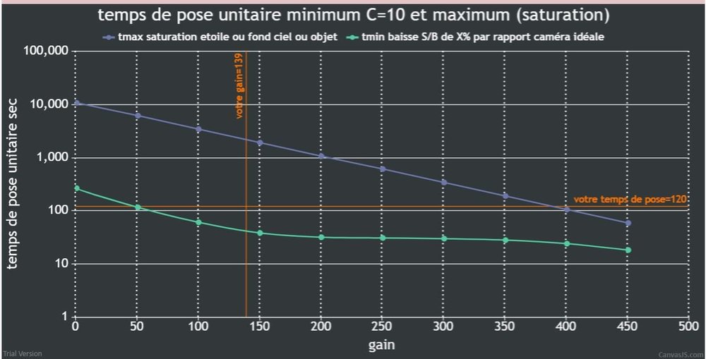

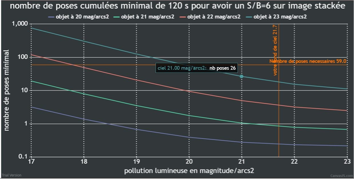

En fait avec le confinement en mes temps perdu j'essaie de développer un petit applicatif de calculette de setup dont l'objectif est de savoir avant de faire une série de photo ce que l'on va obtenir en matière de Signal sur bruit et de niveau et éviter le tâtonnement. Je cherche à déterminer le gain, le temps de pose unitaire,l' offset et le nombre de photos à faire pour avoir le meilleur rapport signal sur bruit sur un objet un jour donné. Cela tient compte de beaucoup de facteur mais cela est en train de marcher en tout cas pour ASI1600 MM. voici la calculette.  voir aussi mon post

Merci pour ces retours je vais essayer de répondre à quelques éléments.
- "magnitude que l'on ne veux pas voir saturée" : désolé pas compris (également une faute sur veux) Beaucoup de mes photos ont des étoiles saturées et dans les traitements difficile d'avoir de belles étoiles fines et correctement colorée. La saturation augmente considérablement le fwhm . Les étoiles non saturées ont un fwhm constant pour toutes les magnitudes entre 3 et 4 . Au delas le fwhm augmente jusqu'à plus de 20 pour les grosses magnitudes (en tout cas c'est ce que l'observe sur ASI1600). c'est lié à l'étalement de l'étoile sur les pixels.  A observer cela je me suis conforter à prendre des gains assez faibles sans changer le rapport signal sur bruit de l'objet. Bien sur il y a histogramme des outils de capteur pour le voir un peu mais c'est insuffisant.  J'utilise APT et j'attends que ce genre de logiciel montre sur les photos capturée les zone saturées.
 fond de ciel : déjà la carte de pollution lumineuse ne veut strictement rien dire, ce ne sont que des statistiques et ça ne reflète pas du tout la réalité du terrain.
Cela donne une indication de départ assez correcte. Cela fluctue avec la lumière de la lune non prise en compte. A pertuis ou j'observe la Pollution varie entre 18 et 19.95. et cela correspond à la réalité. Dans le queyras la magnitude de fond de ciel de 21.7 est aussi correcte.
ADU fond de ciel : déjà plus réaliste, mais ça t'oblige déjà à faire des séries de poses et à les pré-traiter pour avoir une idée, donc ce n'est pas possible avant la série de photos comme ta calculette semble être désignée
Lors de la 1ere photo unitaire en live je lance siril et je récupère le fond de ciel avec la commande console bg. Je mets cette valeur dans la calculette et automatiquement le fond de ciel s'ajuste. Du coup toutes les autres valeurs: niveau en adu moyen de l'objet et valeur de l'étoile non saturée s'ajustent et deviennent correctes ainsi que le SNR.
- turbulence : idem, tu ne le sauras qu'en faisant des images, donc pas possible à savoir avant la série de poses.
Dès la 1ere pose unitaire c'est possible. La turbulence agit uniquement sur le flux des étoiles dans les pixels et donc la saturation des étoiles
- coefficient de transmission du collecteur : là à mon sens tu vas trop loin dans la précision des détails
C'est vrais mais cela rentre malheureusement dans le calcul du flux. une valeur de 0.96, celle donnée par défaut, est valable. Il n'y a pas besoin de la saisir.
S/B souhaité : indique au moins le type de valeur que tu veux obtenir, là j'ai pas trouvé quoi indiquer, en électrons, en db ?
Le rapport signal sur bruit est une valeur sans unité Plus ce rapport sera grand plus on verra de détail sur la photo avec un fond de ciel plus lisse
à moins de 1 on ne verra pas les parties de l'objet concernée noyée dans le bruit , à 3 on commencera à les voir a 10 ce sera parfait. J'avais tendance à prendre peu de pose et certaines extensions de galaxie ou de nébuleuse se perdaient dans le bruit de fond de ciel.
Je pense que tu ne devrais pas aller aussi loin dans les détails théoriques, reste simple et factuel, sinon peu de gens l'utiliseront au final.
C'est vrais c'est un peu complexe mais pour déterminer ce rapport signal sur bruit (nombre de poses) et voir si le gain et le temps de pose unitaire (poses pas trop courtes pour ne pas dégrader le rapport signal sur bruit et pas trop longues pour ne pas saturer)  sont corrects pour l'objet observé, il faut tous les paramètres de la calculette (les paramètres qui caractérisent le Setup). Il y a toujours des paramètres par défaut comme la transparence.
Je vais tenter de simplifier une version sans détail qui donnera le gain min Max, le temps pose min Max et le nombre de poses pour avoir le SNR en ne saisissant que l'essentiel (lieu date observation objet, taille collecteur filtre caméra gain temps pose souhaité, température mais on ne peut faire moins je pense). Les autres valeurs comme je nombre de dark le SNR souhaité peut être mis par défaut.
Et perso je n'ai aucune des caméras que tu indiques dans ta liste (ASI183, ASI2600, ASI6200), donc je ne peux même pas vérifier un minimum la véracité du calcul.
J'ai effectué des tests sur ASI1600 (voir en haut M81, M106, ngc1499 et cela est correct et me montre bien certaines erreurs de prise de vue Pour moi depuis cette calculette fini les gains à 300 et les temps de pose au delà de 120 secondes inutiles.
La calculette doit normalement permettre de voir si on va plus vite a faire une photo avec une caméra, avec un filtre ou non qu'avec une autre caméra pour avoir le même rapport signal sur bruit sur l'objet. Malheureusement c'est long de modéliser chaque caméra pour rentrer dans la calculette de flux.
