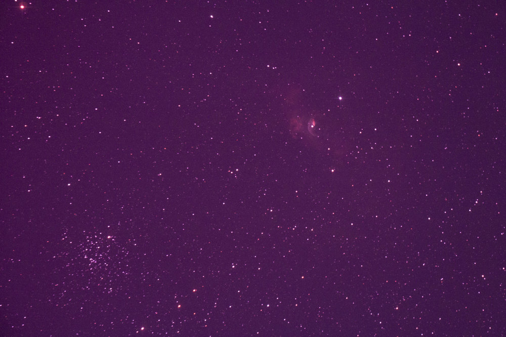

Auriez vous une piste pour que ce soir je puisse refaire un essai svp ?essai.thumb.jpg.067587ab50a3a1e0ed7639348358d772.jpg ?
Salut Stéphane ;)
Bon ben je ne sais pas trop par quoi commencer parce que ces étoiles bizarre peuvent provenir de plusieurs causes différentes, ou d'une combinaison de soucis.
La première chose à vérifier c'est la collimation. Si la collim est mauvaise, tout le reste l'est aussi.
Ensuite, on dirait que le 'backfocus' n'est pas bon, ça corrige mal dans les coins. Pas facile à modifier, mais il faudrait essayer de changer la distance entre le CC et le capteur.
Vérifie aussi si tu n'as pas du 'tilt', c'est à dire qu'un élément optique est de travers: le CC mal vissé, le filtre pas bien à plat ou l'ensemble coincé en oblique dans le PO.
Les étoiles en triangle peuvent aussi provenir d'un élément pincé sur trois côtés. Vérifie si le miroir n'est pas contraint dans sa cellule: on doit pouvoir juste le tourner à la main. Pareil pour le CC: s'il est maintenu par trois points, ceux-ci ne doivent pas être trop serrés.
Mais en fin de compte, je vote pour la collim dans les choux et le clip de travers. Dans ce cas, c'est pas grave et ce sera vite résolu. :beer:

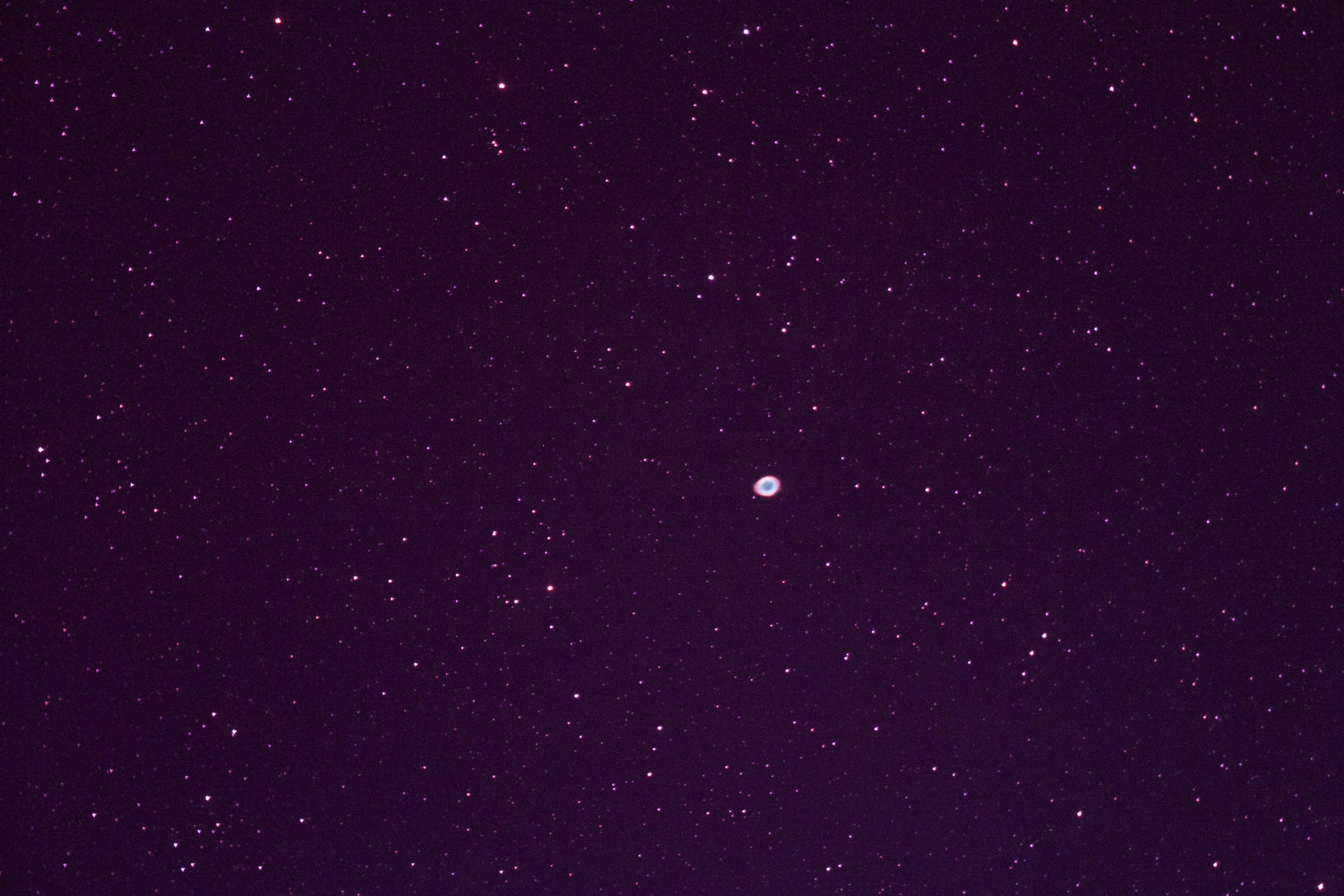

Ce soir je ressors et je te dis ca . J'ai refais ma collimation . la distance entre le CC et le capteur a toujours ete juste . Mon PO est pratiquement en butée avec le 200 mais je n'ai jamais eu de soucis auparavant  . Je refixe qd meme le CC et regardé si mon clips était bien à plat.
Par contre javais nettoyé mon miroir primaire y a 1 an mais sans faire de photo et maintenant que tu me le dis c'est depuis que j'ai tt nettoyé .....
Qd tu dis le miroir n'est pas contraint ds sa cellule et quon puisse le tourner à a la main ? tu parles du primaire ??
Oui, le primaire. Il est maintenu par trois pattes anti-basculement. Souvent ces pattes sont si serrées qu'elles appuient sur la tranche ou même la surface du miroir. Elles doivent à peine toucher.

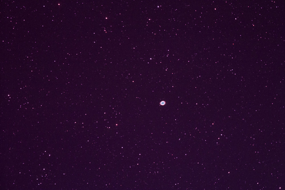

Après réglage comme j'ai pu sur ma collimation , les etoiles ne sont effectivement plus triangulaires .
Néanmoins les etoiles restent tout de meme allongées malgre mon Mppc .
J'ai vraiment du mal à retrouver mon setup d'y a quelques années .
Est ce une collimation pas tip top et/ou mise en station , suivi ?

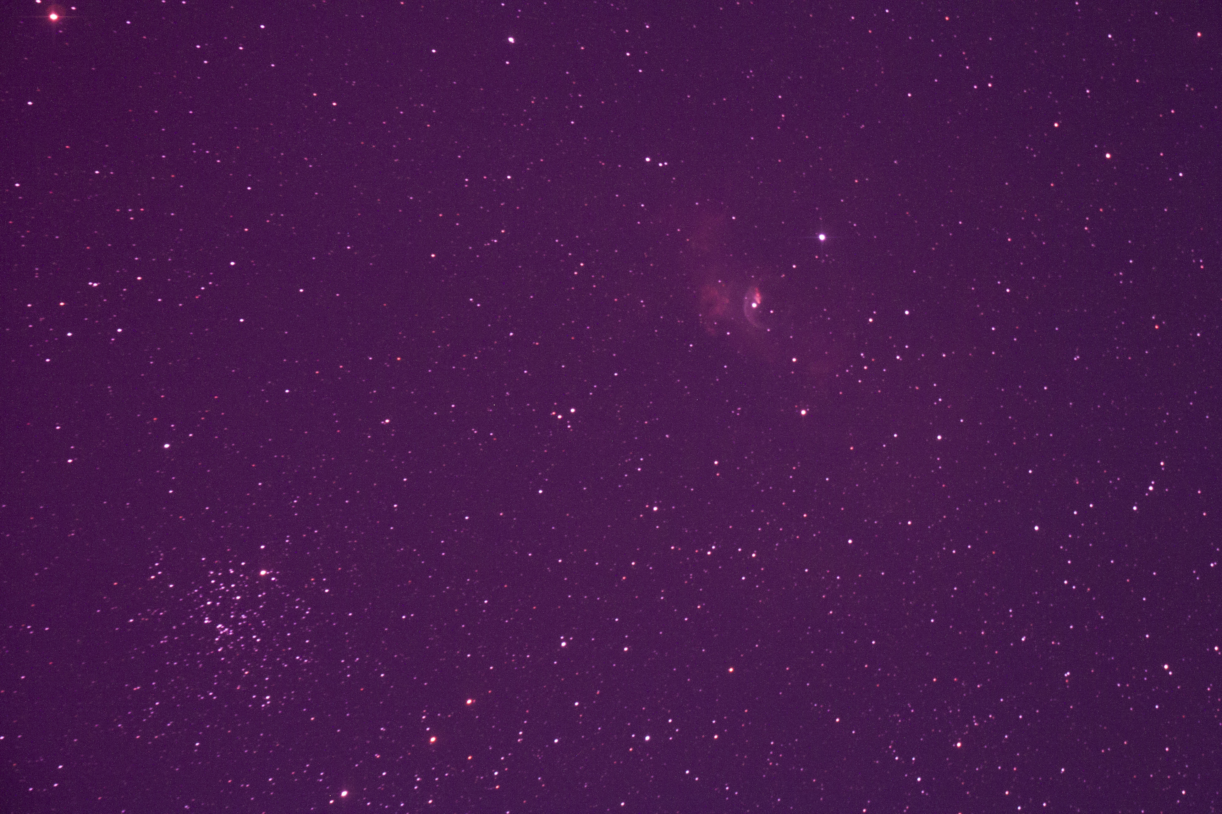

Si quelqu'un de plus expérimenté peut m'aiguiller svp :)buble.thumb.jpg.c123c6be2d9f17d28ce1982fd62be8e1.jpg
Ton alignement optique est meilleur, mais toujours pas parfait. Les étoiles les plus rondes se trouvent en bas à droite de la bulle au lieu d'être au milieu de l'image.
As-tu vérifié le secondaire? Utilise la méthode des papiers pour son placement correct (le placement du secondaire se règle avec la vis centrale, pas avec les trois petites vis de collimation) :
A l'occasion d'un prochain nettoyage, tu peux marquer ton secondaire, ce qui est bien pratique pour être sûr qu'il soit juste au centre du trou du PO : http://www.reto.fr/marquage/imagepages/image1.html
Rappel de la procédure après avoir marqué le miroir secondaire et l'avoir remis en place par la méthode des papiers : avant de remonter le primaire, tu mets le laser bien droit dans le PO (tube à l'horizontale et PO au-dessus) et tu regardes dans le tube, en mettant la tête à la place du miroir primaire. Tu verras si la tache du laser tombe bien entre les deux marques (fais gaffe de ne pas recevoir le faisceau dans l’œil - règle si possible l'intensité au minimum). Ajuste la position du secondaire pour que ce soit bien le cas, la tache rouge doit taper le secondaire entre les marques. Revérifie si en chipotant tu n'as pas incliné le secondaire; il doit toujours être bien rond vu du trou du PO. Tu peux maintenant remonter le primaire.
Quand ton secondaire sera bien rond et bien centré vu du trou dans le PO, alors seulement tu pourras jouer avec les trois vis de réglage du secondaire pour mettre la tache du laser au centre de l’œillet du primaire. Pour voir la tache, tu dois cette fois mettre la tête dans l'ouverture du télescope, 'côté étoiles' et regarder le primaire, au fond. Pour cette opération, incline le télescope à 45° vers le haut, comme en position d'observation.
Quand c'est fait, le secondaire est à la fois bien placé et bien aligné optiquement.
Maintenant, règle le primaire avec ses vis de collimation pour que le retour du laser tombe bien au milieu de la cible du laser. Vérifie à nouveau si la tache sur le primaire tombe toujours bien dans l’œillet. Parfois on doit tellement ajuster le primaire que ce n'est plus le cas. Si nécessaire, on ajuste les trois vis du secondaire pour ramener la tache dans l’œillet puis on parfait la collim du primaire.
Voilà, l'alignement optique ('collim') du télescope est fait. S'il reste des défauts sur les photos, ils sont dus à un 'tilt': un élément optique (capteur, filtre, CC) qui n'est pas bien à plat.

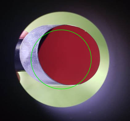

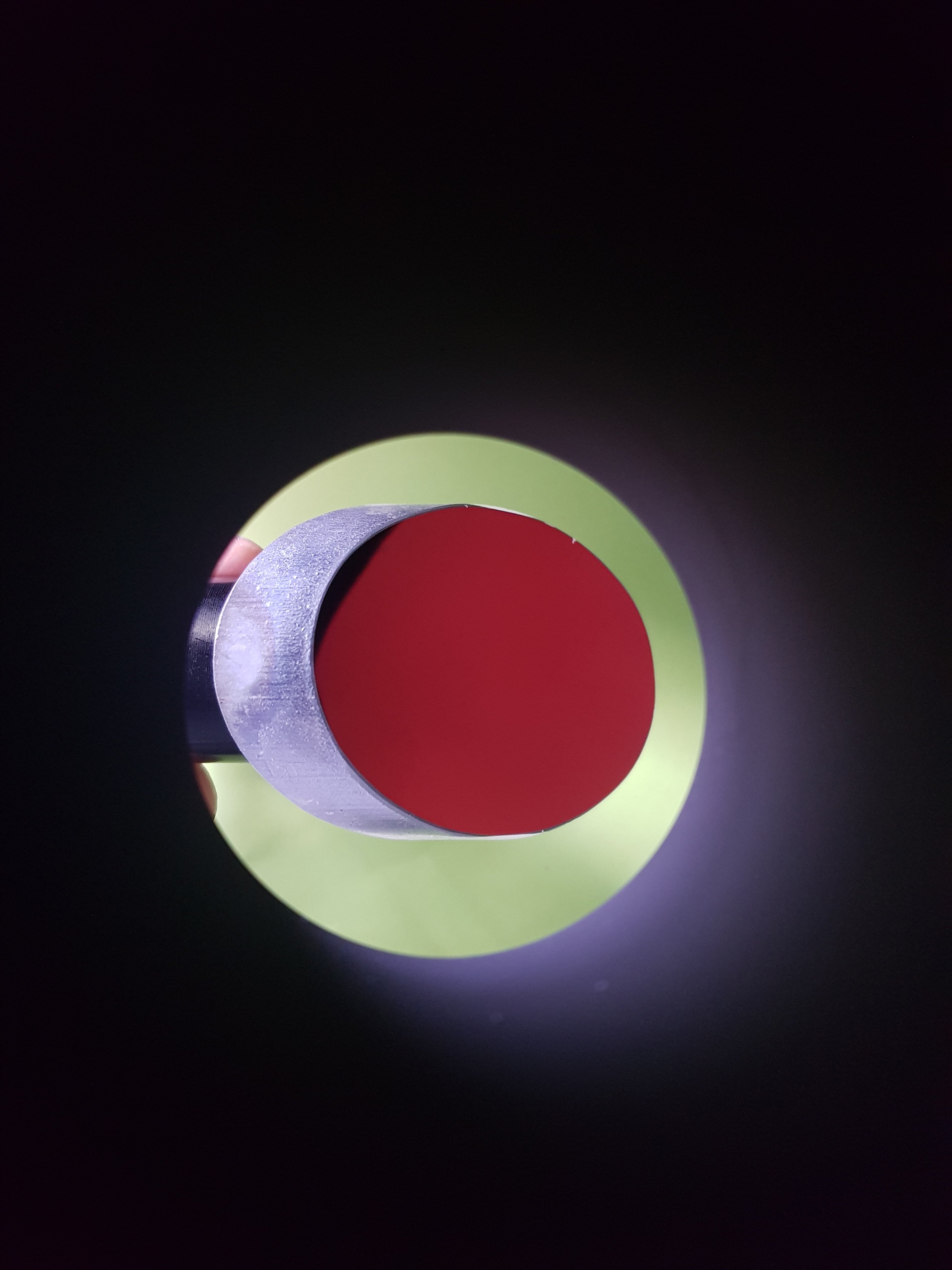

Bonjour orionrider ,
En attendant mon laser qui ne devrait pas tarder, jai pris le post de pascal avec les cansons de couleur.
Est ce quil faut rentrer le porte oculaire a fond et de regarder a l'œil nu ?
Est ce normal que je vois la tranche métallique du secondaire ?
Ben voilà, ton secondaire est donc mal placé et mal orienté. Il devrait être parfaitement rond et concentrique par rapport au trou du PO quand tu mets ton œil bien devant, dans l'axe.
On règle ça 'à vue', à peu près. Actuellement, ton secondaire n'est pas au milieu et il est légèrement tourné sur son axe (il ressemble à une ellipse oblique, pas à un cercle).
Le 17/06/2020 à 19:07, st3phane a dit :
Oui. Ce que tu vois c'est le support du secondaire (en noir) et la tranche en verre du miroir (le reflet semble 'métallique' mais c'est bien du verre).
Ton secondaire devrait être comme le cercle vert sur cette image:
Pour le tourner correctement, tu peux déserrer la vis centrale de maintien du secondaire, tourner le miroir à la main, puis resserrer.
La profondeur du secondaire dans l'intérieur du tube (déplacement gauche-droite sur l'image) se règle aussi avec la vis centrale (il y a normalement une contre-vis de verrouillage). En vissant/dévissant, le secondaire avance ou sort à l'intérieur du tube.
Le déplacement haut-bas sur l'image se fait en réglant les branches de l'araignée qui maintiennent le secondaire. On peut ajuster la longueur et la tension des lames.
Enfin, si la forme est bien au milieu mais toujours pas parfaitement ronde (tu obtiens une ellipse horizontale ou verticale), tu peux ajuster les trois vis creuses de collimation, qui modifient l'inclinaison du petit miroir.
Ce sont ces trois vis creuses qui permettront aussi, après avoir correctement placé et orienté le secondaire, de mettre la tache du laser au centre du miroir primaire.
