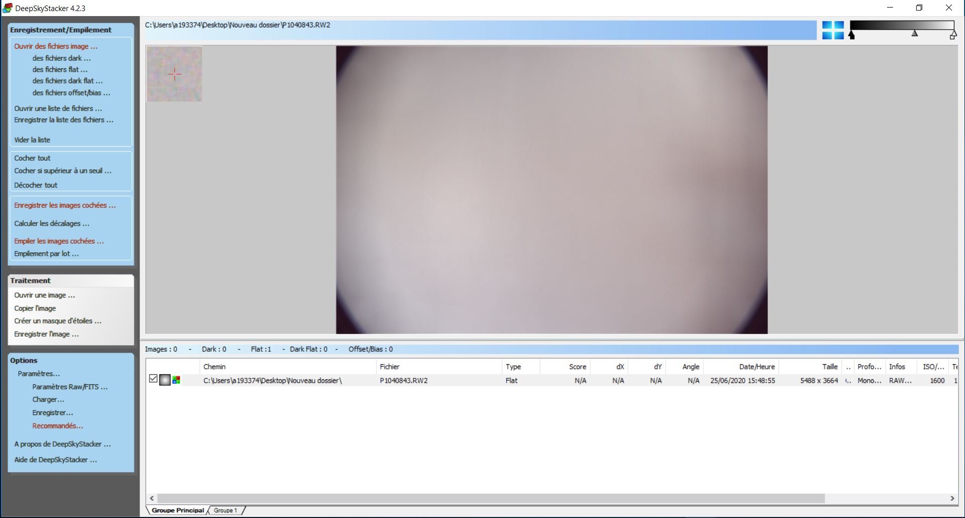

Je débute en AstroPhoto et j'ai réalisé mes Brut-Dark-Offest-Flat avec un Lumix Fz1000. le résultat était déplorable après traitement dans DeepSkyStacker.

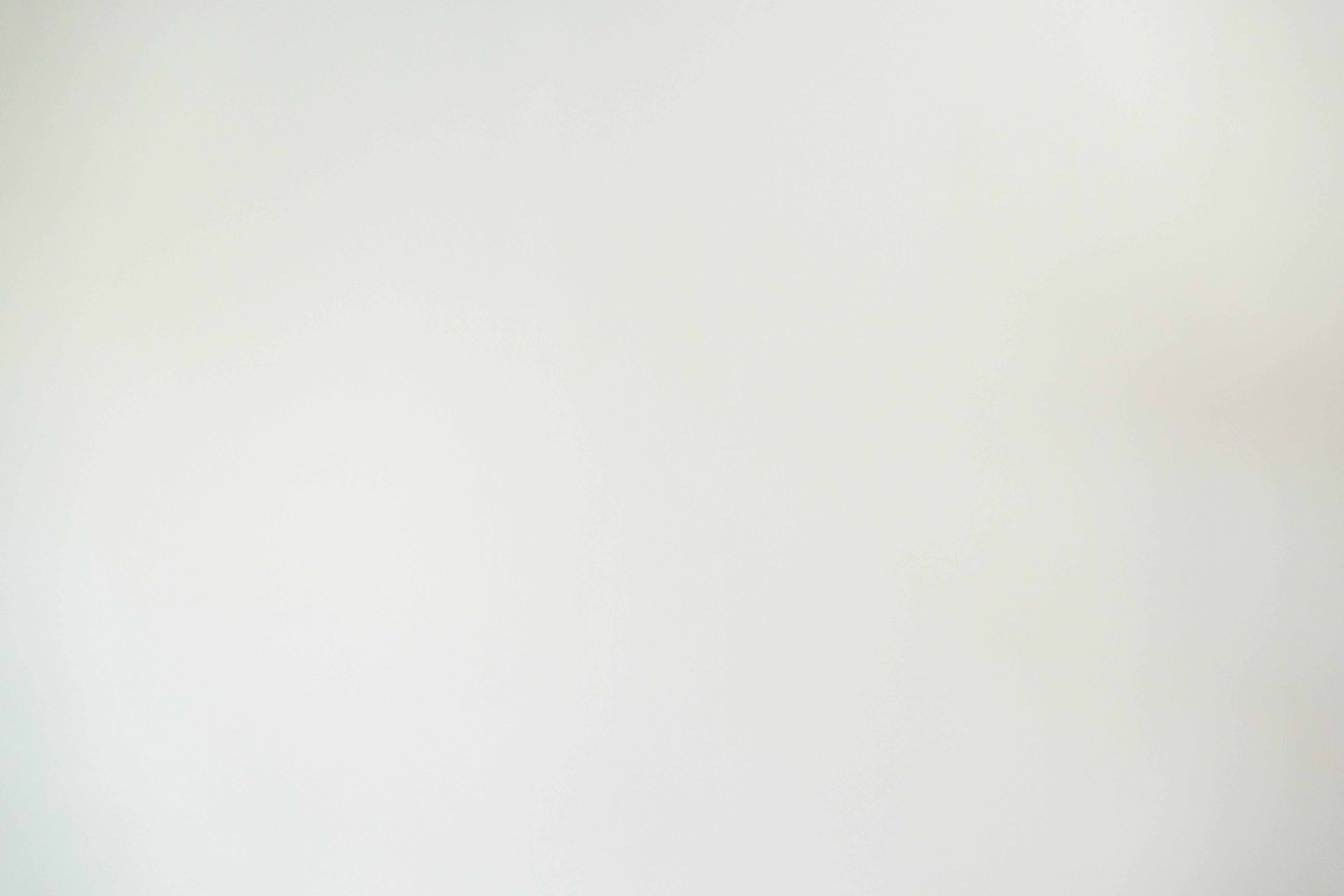

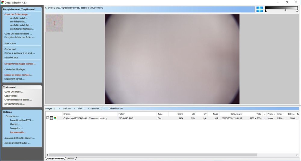

Le souci semble venir des flats qui comportents des "gros" coin noir en visualisant les RAW dans DeepSkyStacker (Le JPG est bon).
Une idée sur les raisons de l'aspect des flats ?
Merci
En pièce jointe :

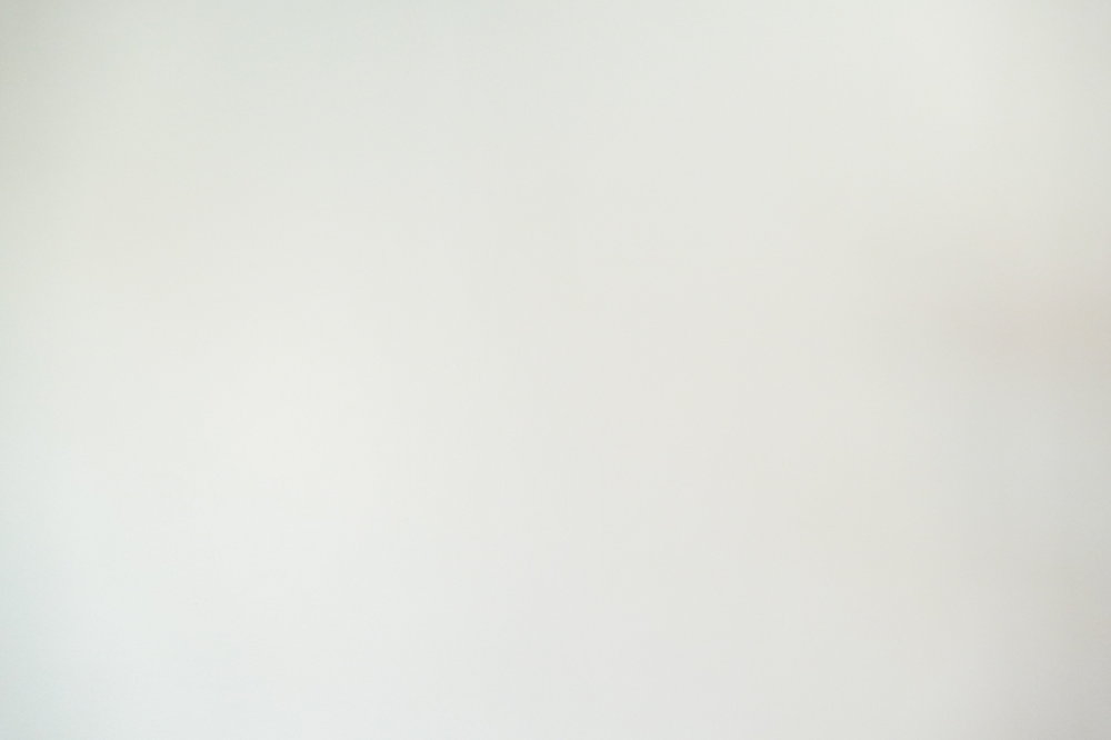

- Fichier JPeg : Bon
- Fichier RAw et la visue sous DeepSkyStacker.
P1040843.RW2Fetching info...

Le vignette c'est normal sur les flats, c'est d'ailleurs l'un des rôles des flats, c'est de le retirer. Par contre, à première vue comme ça il ne semble pas uniforme, il faudrait nous joindre un flat pour analyse

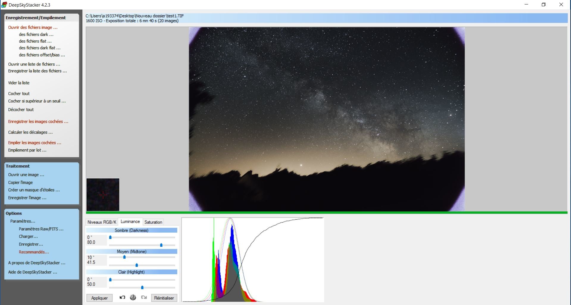

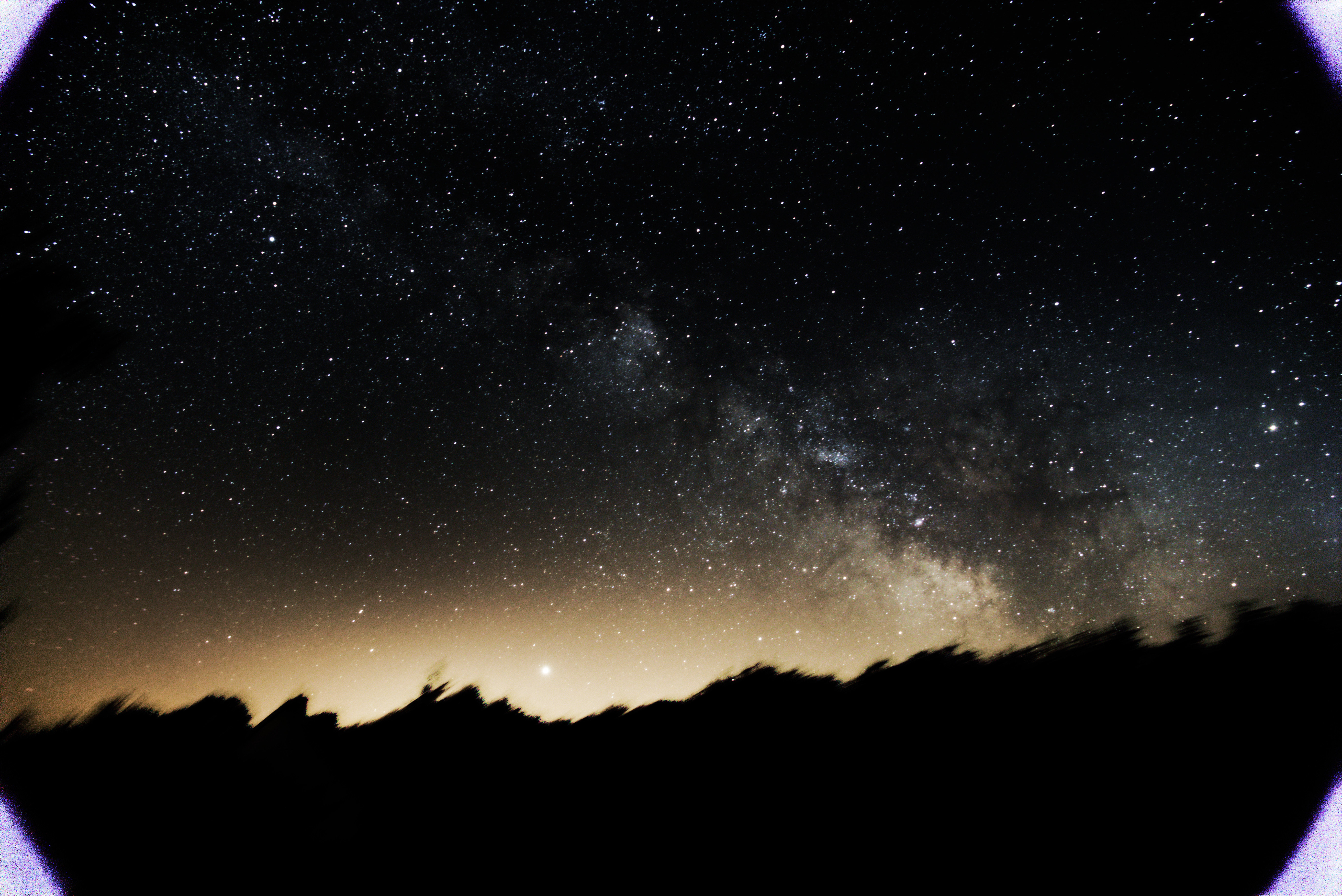

Voilà le résultat "Presque Brut" avant traitement sous GIMP. (Quelques réglages de superposition d'histo.....etc)
 C'est la première fois que je fais la totale, cad 20 Images+20 Dark+20 offset+ 10 Flat à 1600 ISO + 20s sans équatoriale. J'ai pu remarquer que le pre-traitement semble très sensible à la qualité des Flat.
Des remarques ou propositions 🙂 ?
