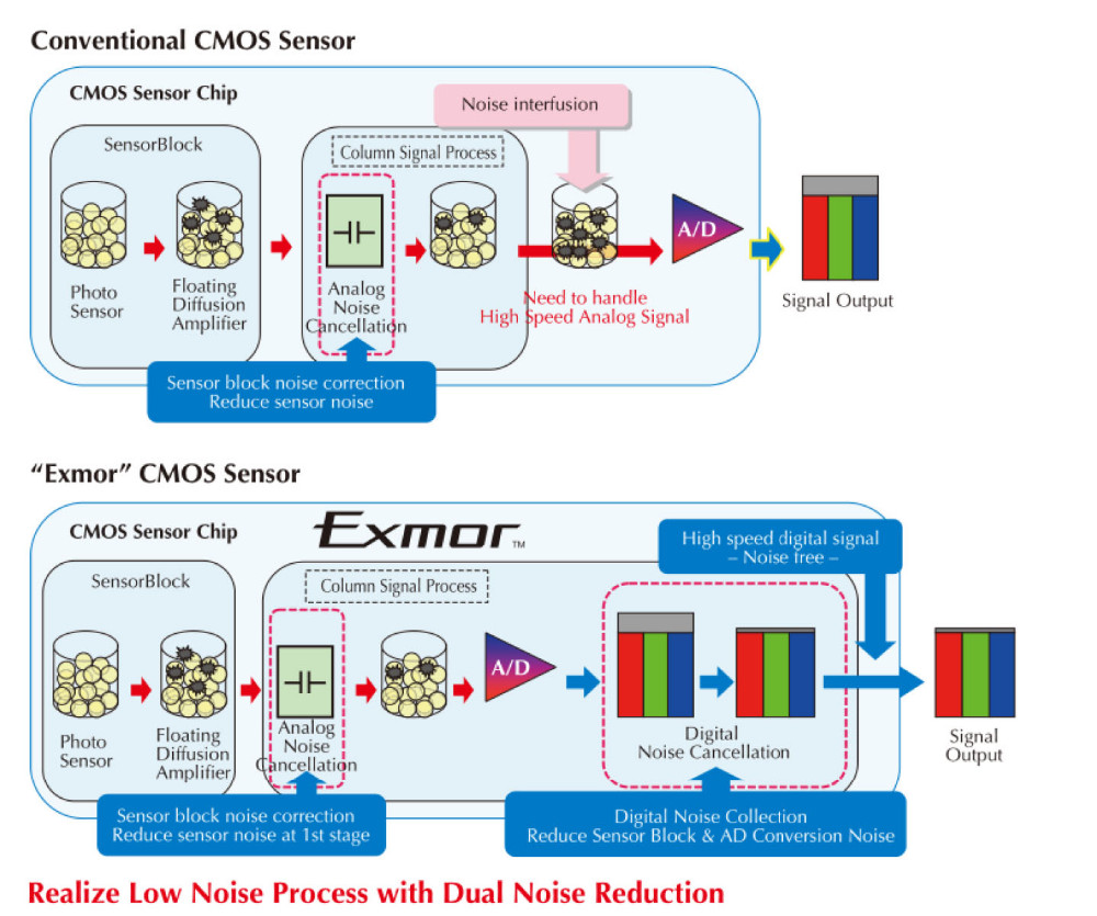

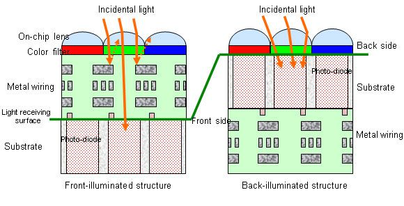

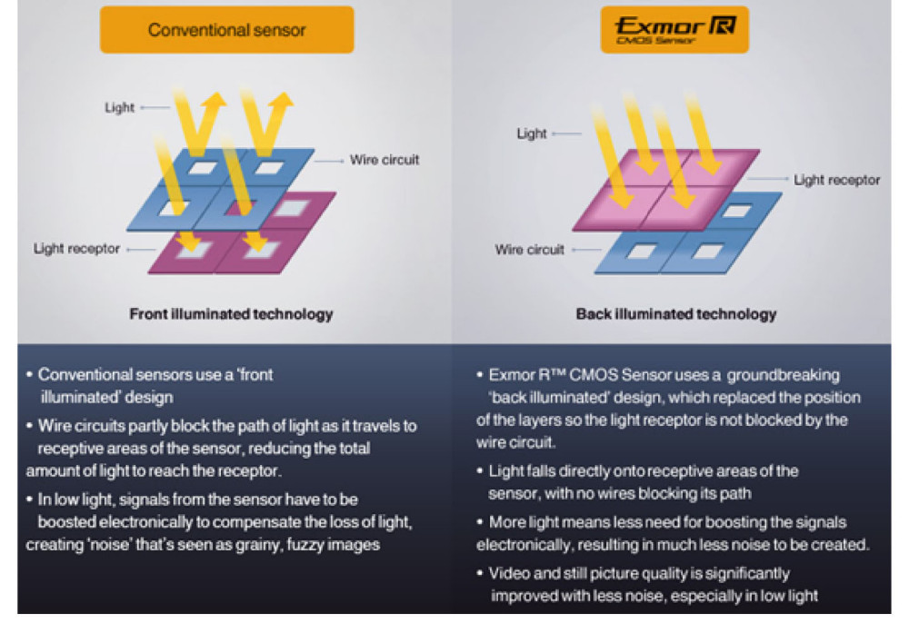

BSI , c'est une  techno sony hardware (comme Exmor ...) , spécifique à l'implantation du circuit de connexion électronique des photosites du capteur ( gravure du capteur CMOS ) , sur la face arrière (Back Side..) , laissant plus de surface pour les photosites , et augmentant le rendement du capteur .....tout les capteurs ne sont pas BSI , qui correspond à un capteur optimisé ....
Si tu souhaites  (très bonne idée !!! 😉 ..), un Assistant : mise en station, suivit , acquisition .., à l'aide d'un micro pc , SBC small board computer , tel le  RPI4B+ de l'asi AirPro  (ZWO Asi air pro)  , et sa carte fille GPIO HAT de gestion de périphériques  - quatre fois 12V dc + logiciel tablette ASI AIR V1.5 , il est indiqué , à part l'APN , le choix des périphériques exclusifs (cameras , roue à filtre) de la marque (ZWO=ASI) .. ...Asi Air Pro , je doit choisir ma camera dans la gamme ASI ZWO , les autres marques ne seront pas reconnues , excepté pour l'appareil photo.., canon, sony, nikon...., (et la monture ....)
image.png.0ed2e13aadacf6f05b8d87129cd784f5.pngimage.png.9d99c5d4558997f571b7b63099aa6acd.png`
