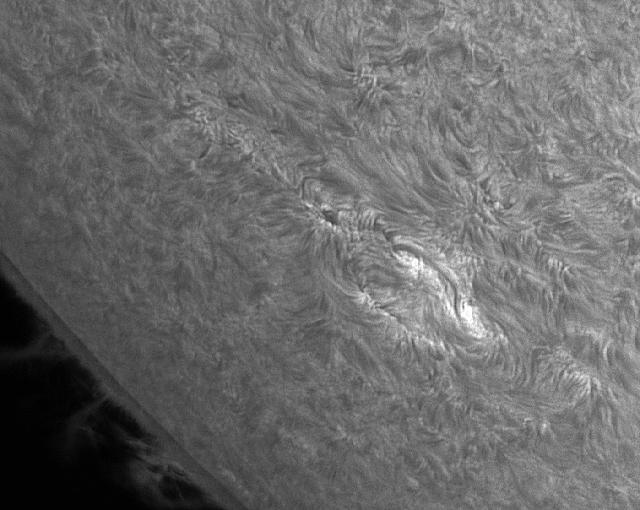

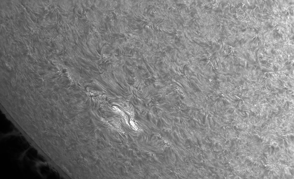

bonjour,
un petit bout de soleil du 14 aout,
animations courtes car nuages sont toujours là , mais pas une seule goute de pluie.
Paul
14 minutes pour celle là
extrait de la vidéo suivante à la résolution native
spacer.pngvidéo réduite en format
http://www.astrosurf.com/uploads/monthly_2020_08/soleil-a-14-aout20.jpg.57dc0dabdb7d2734e361ed652cd54d57.jpgspacer.pngspacer.png
Modifié par banjo
  • Merci / Quelle qualité! 2
Cette protubérance était belle à voir. Malgré un seeing moyen, ça rend vraiment pas mal du tout 😀 Très beau travail comme d'habitude !

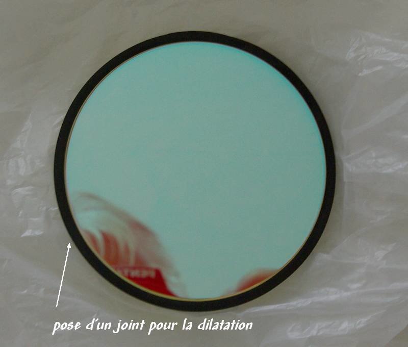

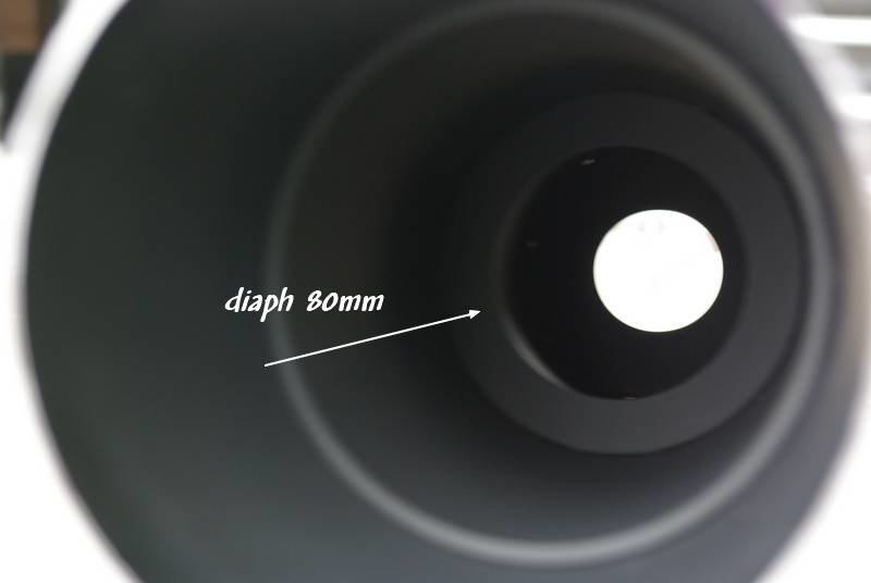

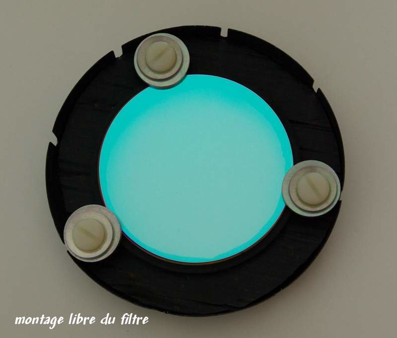

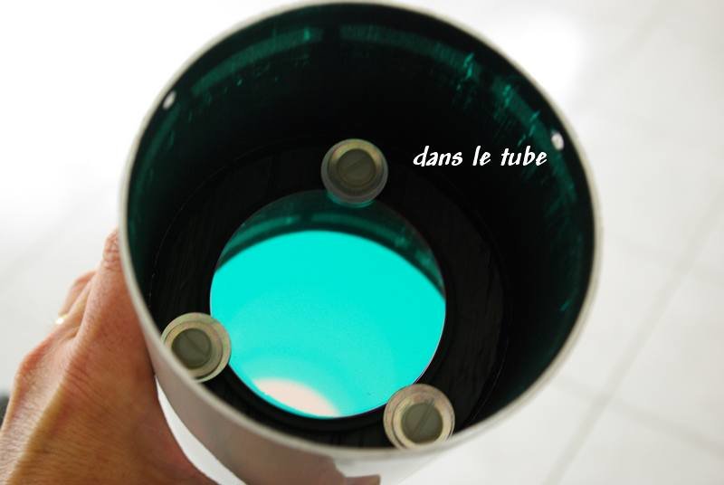

si c'est un D-Erf tu peux le mettre dans le tube , il suffit de calculer où le cône de lumiére est un peu plus petit (90mm) ,
JP'Brahic le fait avec sa 228mm et ce que je fait avec ma 120 et 80mm (Derf de 70mm) , mais il faut absolument un Derf qui travaille en miroir pas un ERF quî lui travaille en absorption et quî risque de trop chauffer jusqu'à se fendre.

Merci pour ces infos Paul. Je m'y étais déjà intéressé mais en discutant avec 2 personnes qui ont ce système sur des lunettes de 150 et 210mm, ils constatent logiquement la création de turbulence et de chaleur à l'intérieur du tube... Techniquement, c'est possible mais c'est pas l'idéal. Donc même si c'est plus onéreux, je préfère la solution de la filtration en entrée 🙂 Pour une 150mm cela reste "abordable" en économisant, sur des lunettes de plus de 180 ou 200, je comprend tout à fait ce choix là.

Nico:--> c'est la solution que j'ai choisi pour ma 150mm , niveau turbulence interne il faudrait faire un essai rapide avec es 2 montages , le filtre travaillant comme un miroir la lumière est rejetée vers l'avant ,
c'est pas pire que en LB avec un hélioscope.
