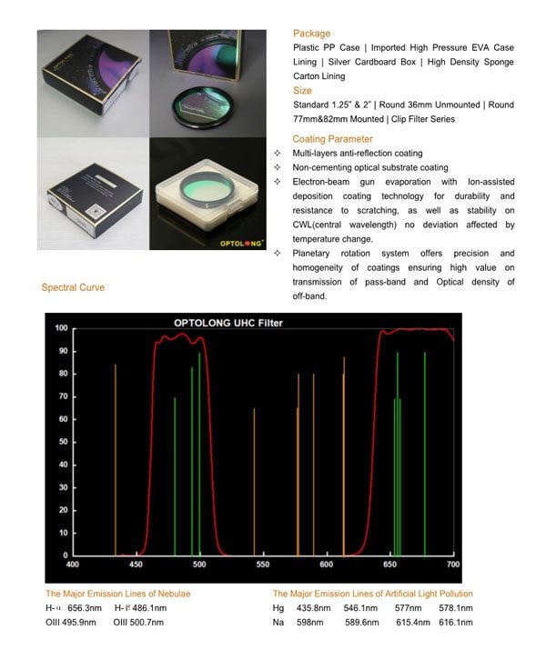

Svp ...Mes excuses, j’ai abordé , a tort ...., ma réponse trop rapide par le biais d’une pratique .’ciel profond ‘et son intérêt limité  aux Galaxies , amas d’étoiles , nébuleuses ...., différents les besoins pour le planétaire seront peut être plus autour des filtrages UV/IR ou L ..par exemple , etc Celà jusqu.a la spectroscopie. (.Capteur mono chrome refroidie, roue à filtre )...
Trouve ci après, afin de doc , depuis Optolong les spectres d.absorption spécifiques des filtres City Light Suppression, et Ultra High Contrast ...,

SVP @ Monsieur WAYSER :
en rouge la bande passante du filtre en Hz F , oh longueur d.onde 1/F nano Metre ...
Les raies d’emissions utiles ,Et caractéristiques :  celles des objets  : nébuleuses , galaxies. amas d.etoiles  .... dans l’infra rouge hydrogène   : H alpha , H bêta puis Puis O3 (Oxygene ozone ) et silicium S2 sont figurées en Jaune .  (Système HSO , cf palette Hubble HST ......)
Les raies d’emissions inutiles ) parasites  naturelles (lune) ou artificielles (éclairages humains leds bleues , Na sodium, Hg mercure ....) sont figurées en vert , et correspondent aux choix préférentiel et optimal d’absorption et filtrage donc...

il y a 23 minutes, kikiwillybee a dit :
Le H alpha est à 656nm. C'est encore dans le rouge visible.
Les IR commencent vers 700/750nm.
