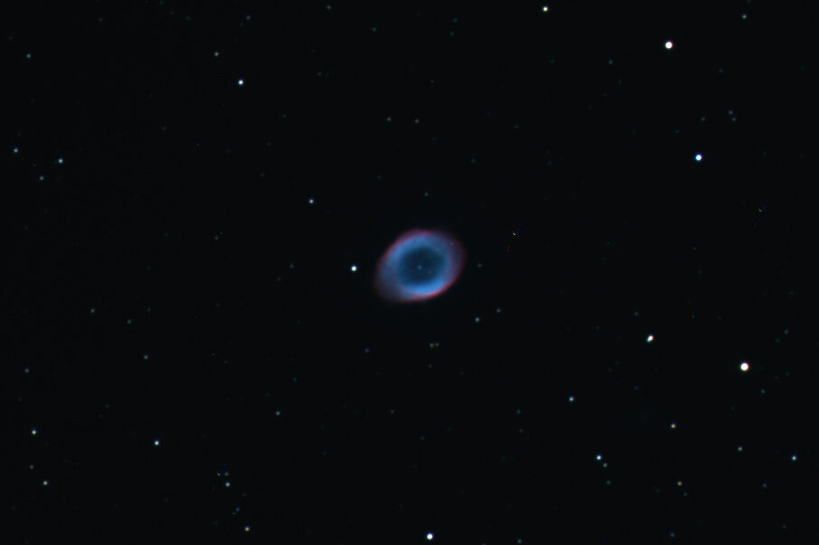

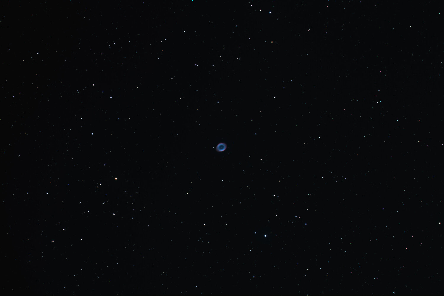

Hello,
Encore moi.  Bon décidément je ne maîtrise pas très bien SiriL.
-> Lorsque j'essaie d'utiliser ma prise en Ha pour la luminance ça bousille complètement l'image, mais complètement.
-> Alors je me suis cantonné à une composition RVB sans L.
-> Lorsque j'enregistre en format .tiff ça me donne une image beaucoup plus palotte qu'à l'écran, grrr.
J'ai donc resaturé les couleurs du .tiff comme je pouvais sur Photoshop, voici ce que ça donne (converti en jpg)
Du coup je trouve ça decevant pour une image prise sur un télescope de +500mm de diamètre.
Carib

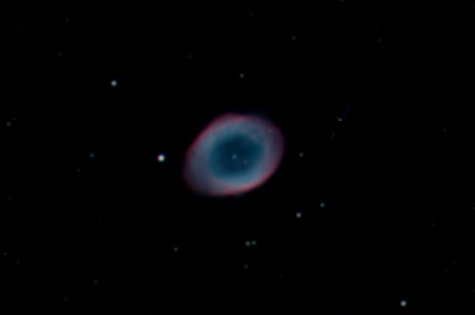

Version 'cropped' pour mieux voir l'anneau.
Commentaires bienvenus si vous avez une idée de ce que je pourrais faire mieux.

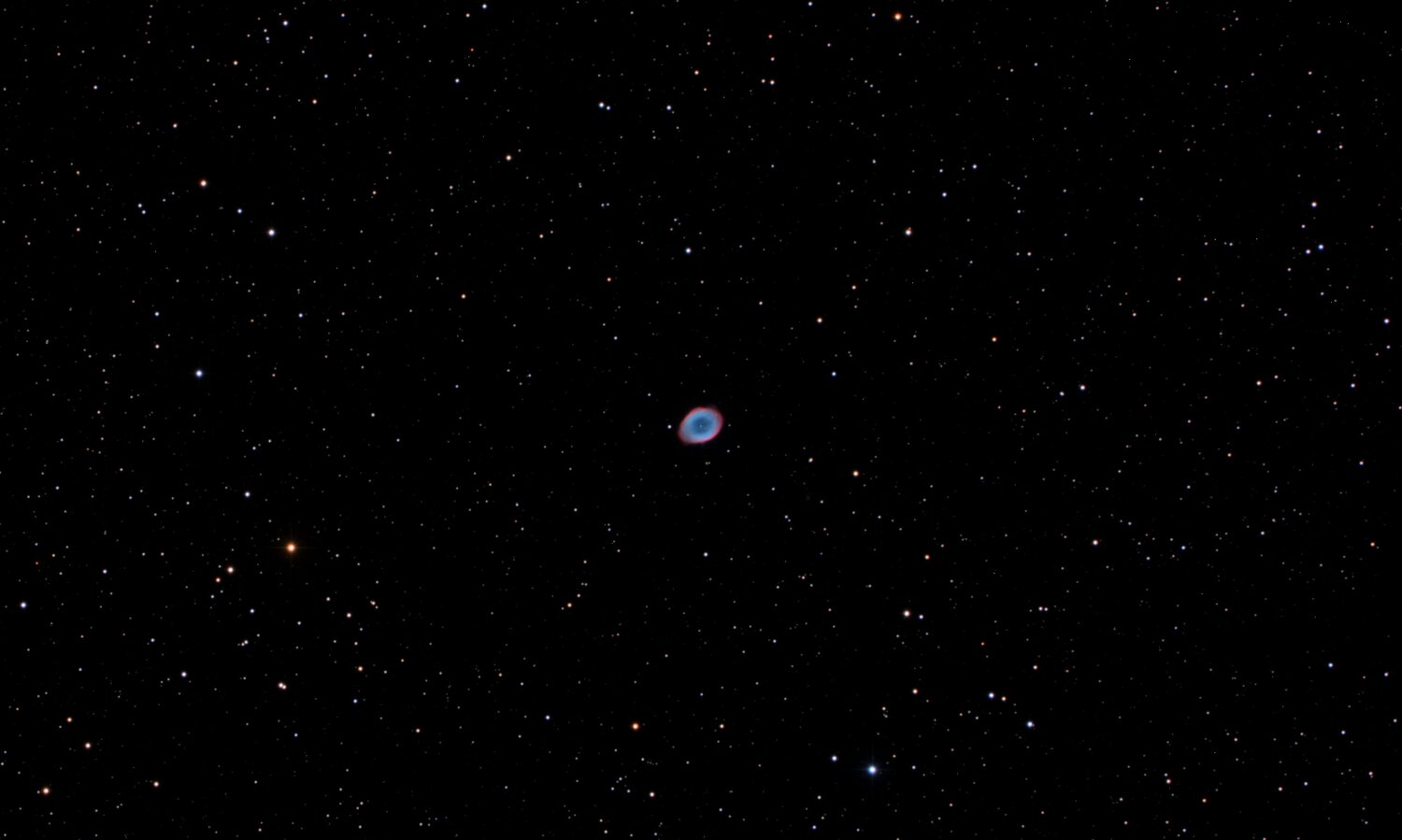

Grâce à @Drase j'ai appris à regarder au bon endroit pour apprendre et voici une version un peu plus maîtrisée.   Vos commentaires sont les bienvenus, perso je suis beaucoup plus satisfait du résultat.

Bien joué. Ça ne doit pas être facile de prendre en main du matos à distance. Je suis vraiment curieux de tout ça 👍. Juste pour avoir une idée ça revient à combien la session ?
Enregistre ton tiff en 16bits et non 32 bits tu auras une image comme à l'écran.
Modifié par Junihility

Bonsoir, la photo n'est pas mon domaine, je ne peu t'aider. Mais j'aime beaucoup tes images, surtout  la dernière, un grand champ très réussi. Bravo
Merci beaucoup ça fait plaisir.
Ok merci pour le conseil sur le 32 bits !
