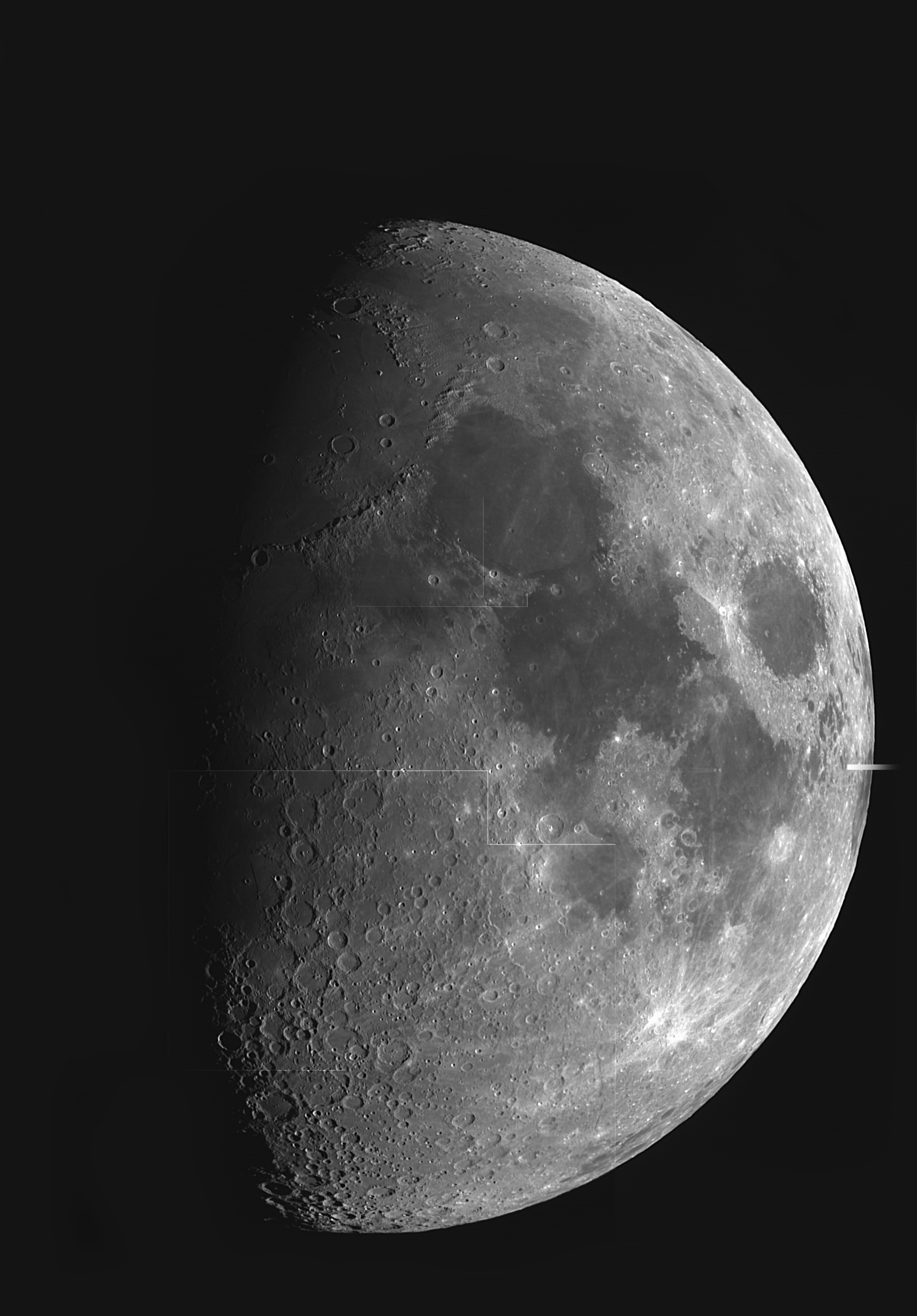

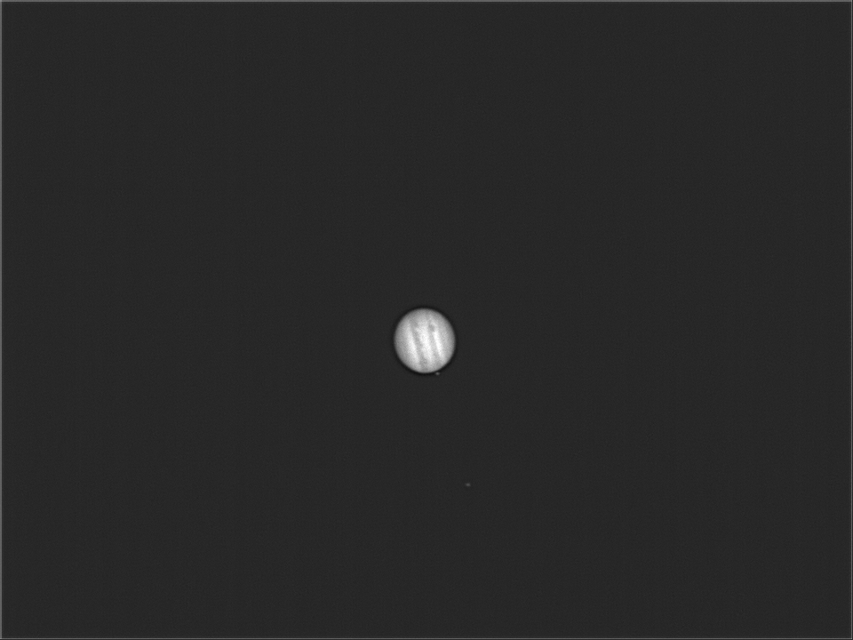

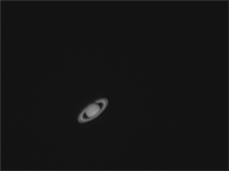

1034256673_saturne2.png.ef19e8b9c0abef5b455ae53990ed07cc.png1079821989_jupiterfiltre2.png.f8450bdf047daa84f7befaa278c8556d.pnglune_f_(2).thumb.png.a21aaac10002dc752d62a74c9d42e6de.png
Salut, c'est pas mal ces images!
Utilises-tu une barlow pour les planètes? il faudrait que tu aies un grandissement plus important.
Attention à la sur-exposition sur jupiter.
Pour la lune, on voit tes raccords: quel logiciel utilises-tu?

Pour les planètes j'utilise une barlow ×1.5 bas de gamme que j'ai récupéré .
Mais je pense qu'il faut que j'investisse dans une ×2 de meilleure qualité.

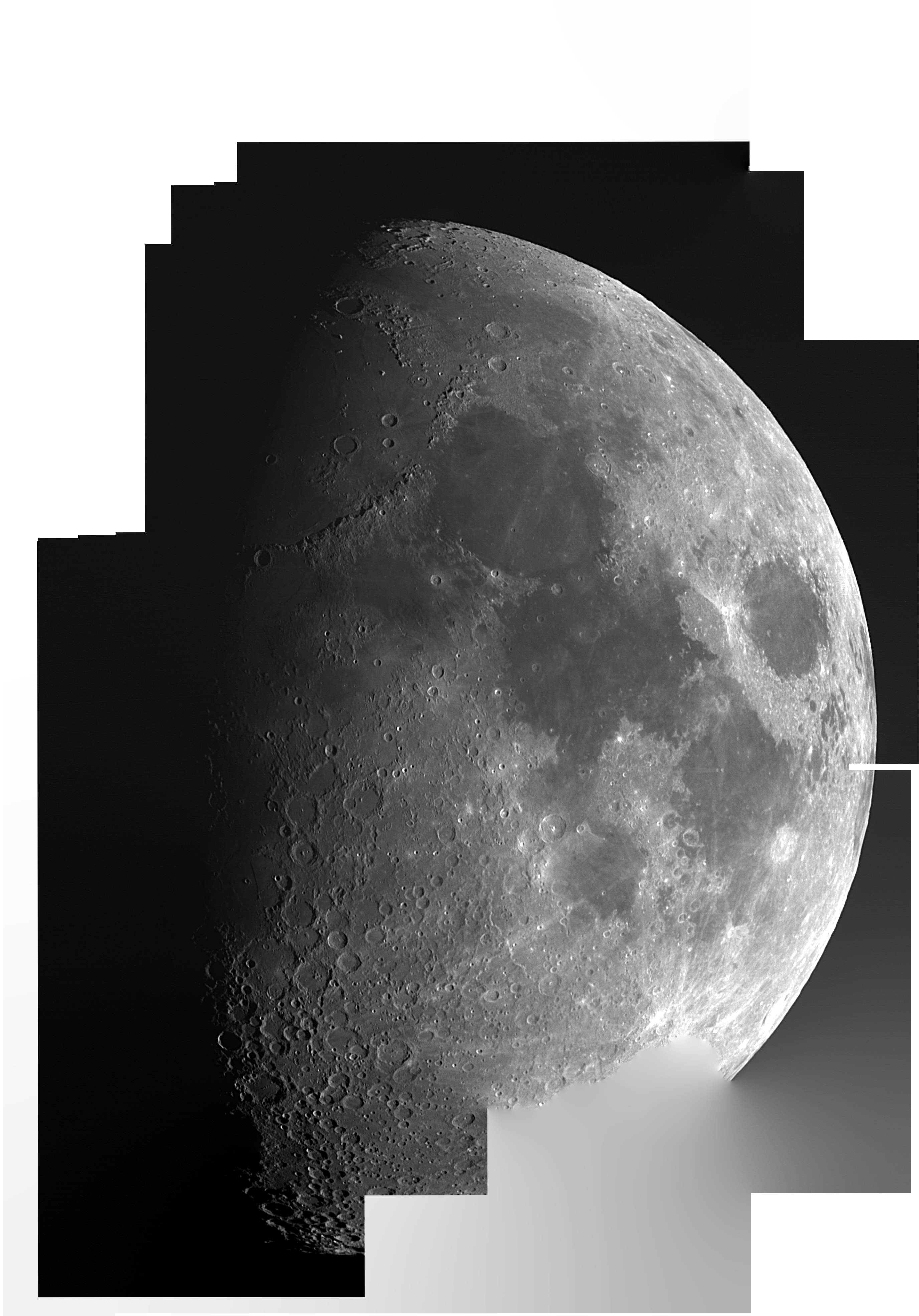

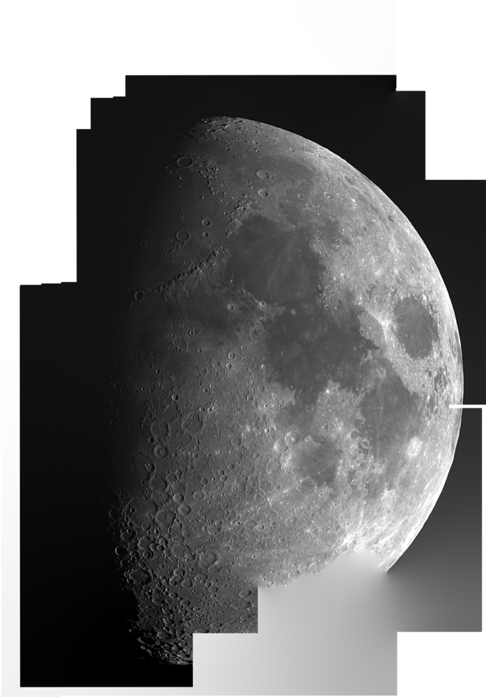

Pour la lune j'ai utilisé Photoshop pour réunir la mosaïque .
Mais je sais pas où j'ai merdé .
J'ai réessayé mais ça me donne ça lune_f_(1).thumb.png.ef22c2049cee09a8538ec0e0e34956ad.png
