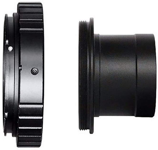

Bonjour, il te faut une bague T2 pour adapter la bague de ton boitier canon vers un élément compatible "télescope" soit pour ton capteur du M42 (suffisant pour APS-C)
Puis un adaptateur M42 vers 1,25 pouce qui correspond à la taille de ton porte oculaire. (M42 signifie filetage standard de 42mm de diamètre)51zbZzizKBL._AC_SL1001_.jpg.ee183ddb35414bae7bafb6ce21649f38.jpg
Ca te donne ces 2 éléments.
Pour le moins cher, tu as les 2 éléments:
https://www.amazon.fr/Adaptateur-Téléscope-Microscope-Appareil-Accessoires/dp/B0875TZQ4F/ref=sr_1_11?dchild=1&keywords=Bague%2BT2%2BCanon%2BEos&qid=1600600510&s=electronics&sr=1-11&th=1 , je ne connais pas la qualité.
Et sur astroshop par exemple: la bague d'adaptation:
https://www.astroshop.de/fr/adaptateurs-et-bagues-de-reduction/omegon-manchon-t-2-sur-1-25-/p,33230
avec la bague T2 pour canon
https://www.astroshop.de/fr/anneaux-t2/omegon-anneau-t2-pour-canon-eos/p,2416#tab_bar_3_select
Bonnes Photos!

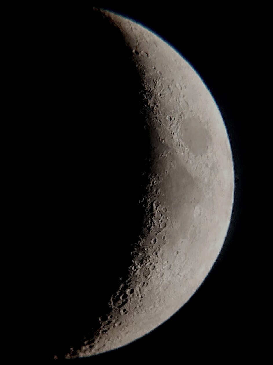

voici le genre de photos que j'ai réussi à prendre avec mon 114 et un eos350d à mes tout début 😋

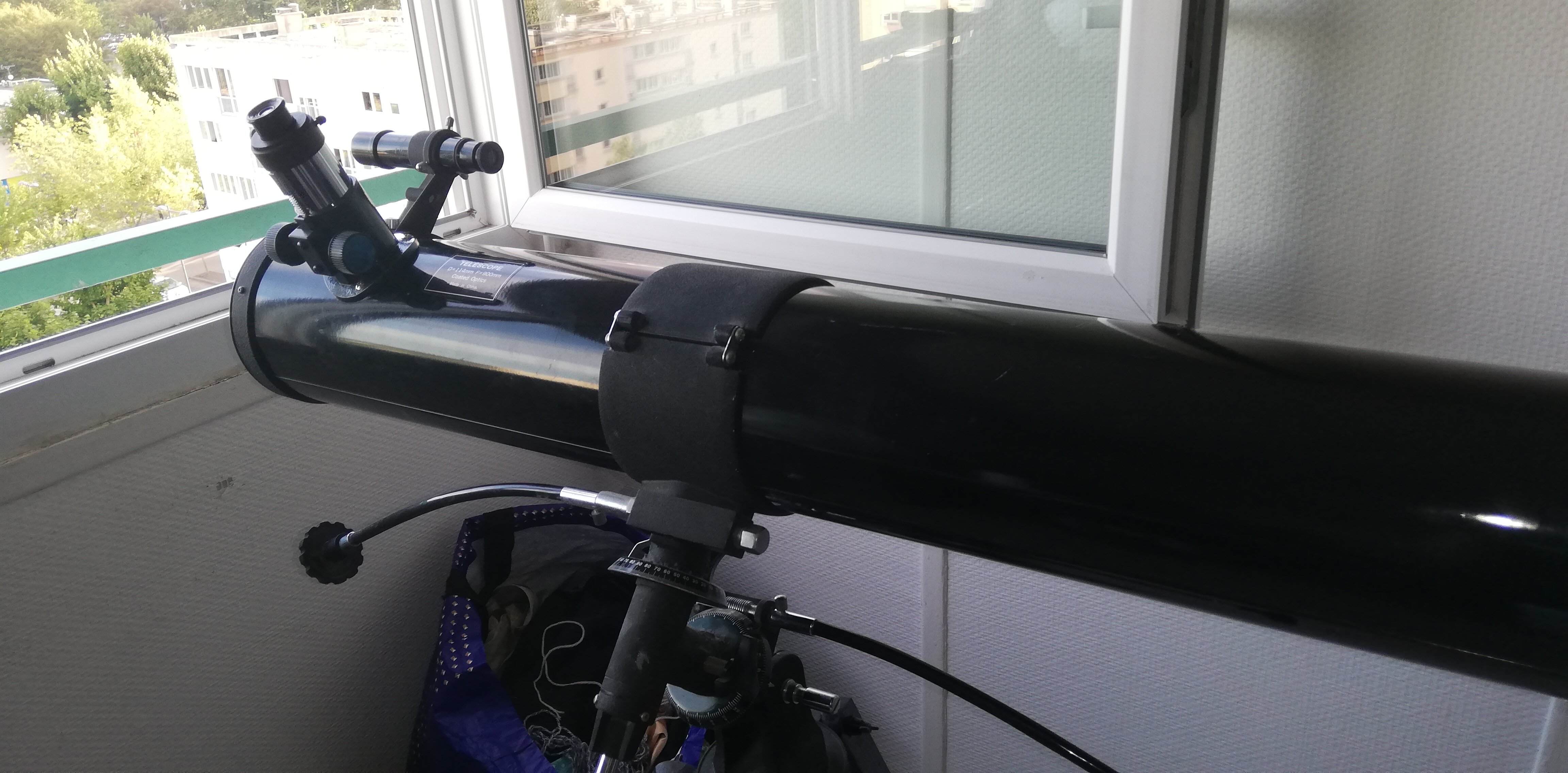

bon voici mon newton peut être que vous allez pouvoir m'en dire plus
oh punaise, c'est quasiment le même modèle que j'ai mais en blanc avec le liseré rouge. c'est bien un celestron 114/910s? sur monture eq2.

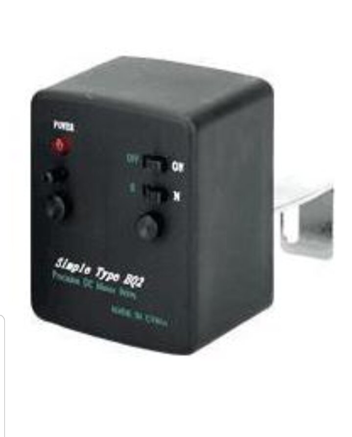

donc la monture est motorisable. pour 50 € ...
c'est ce petit moteur.
merci helo mais a l'heure actuel je n'ai toujours pas retrouvé mon Barlow sachant que j'ai réparé, nettoyé et collimaté mon newton il y a quelque mois sachant qu'il n'as pas été utilisé pendant plus de deux ans en raison de mon Ancient tube crémaillère cassé que j'ai dû remplacé et les accessoires je les ai rangé mais la questions  maintenant, c'est où?..... et

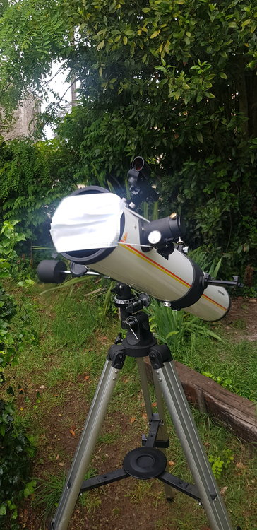

Gawé merci pour le tuyaux t'as une image de ton matos??
merci drase
celui avec lequel j'ai débuté
le porte oculaire n'est pas folichon,
et l'ensemble trépieds monture tremblote un peu... les cercles de coordonnées sont inexploitables....
