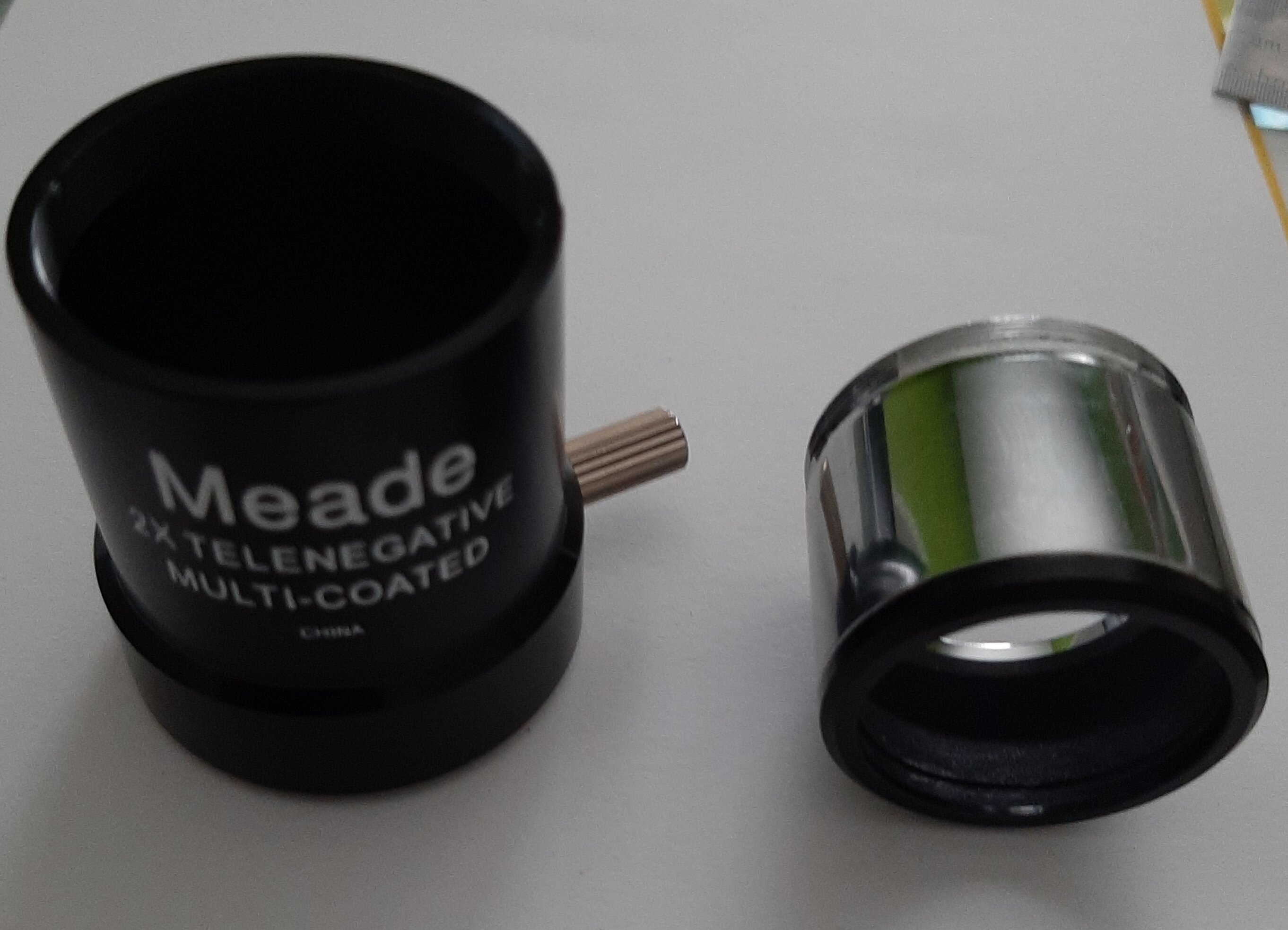

1) Tirage du C8 5"/127mm, donc je comprends que la première lentille de la Barlow doit "idéalement" s'y situer.
2) Tirage de la barlow 72mm, donc je comprends que le capteur de la 290MM mini doit se situer "idéalement" 72mm après la première lentille de la Barlow.
3) Quand je l'aurais, L'ADC positionné directement après et contre la Barlow (Pour l'instant je ferais sans en montant un coulant pour la 290MM mini).

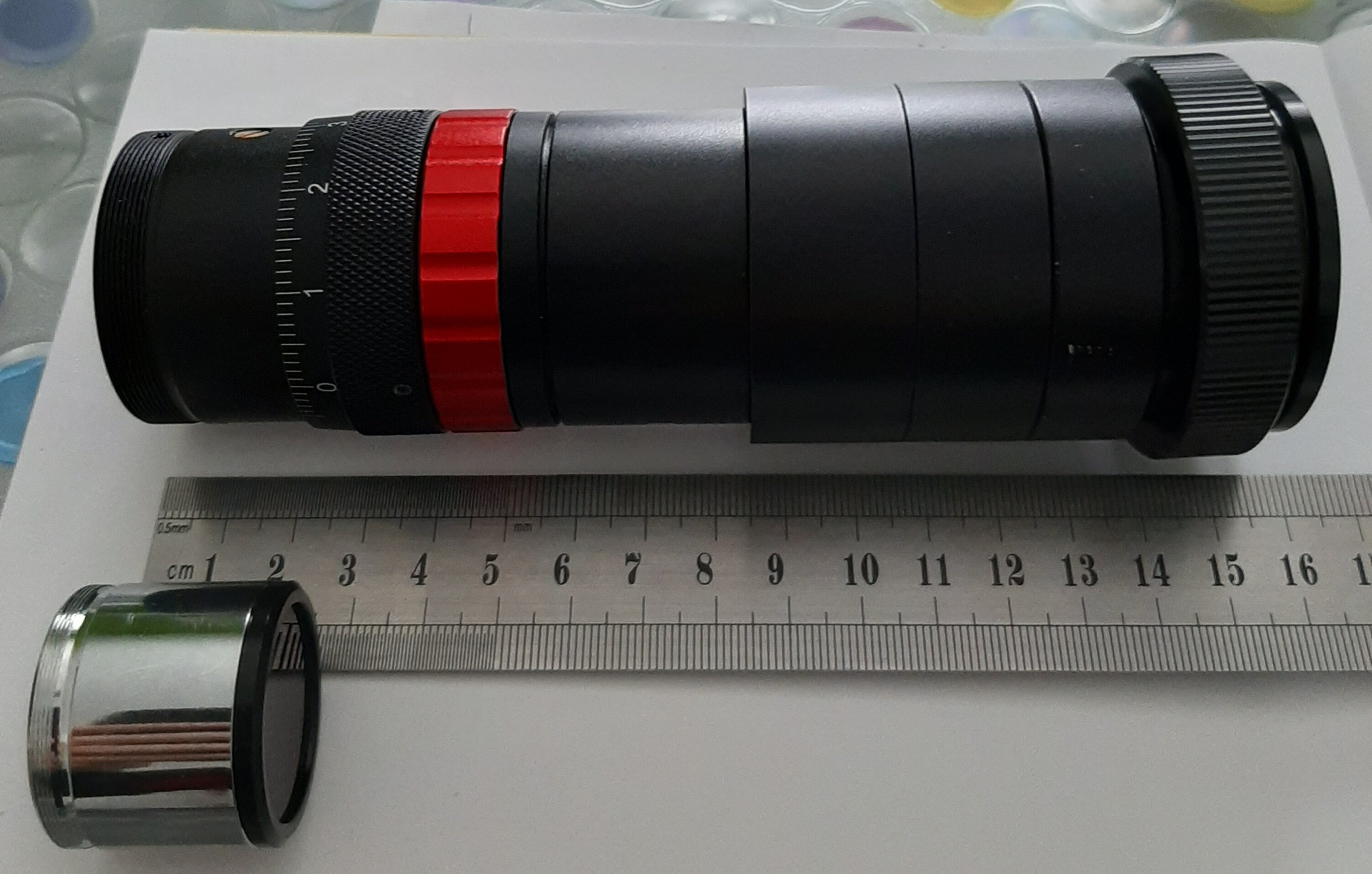

Pour le montage j'ai assemblé:

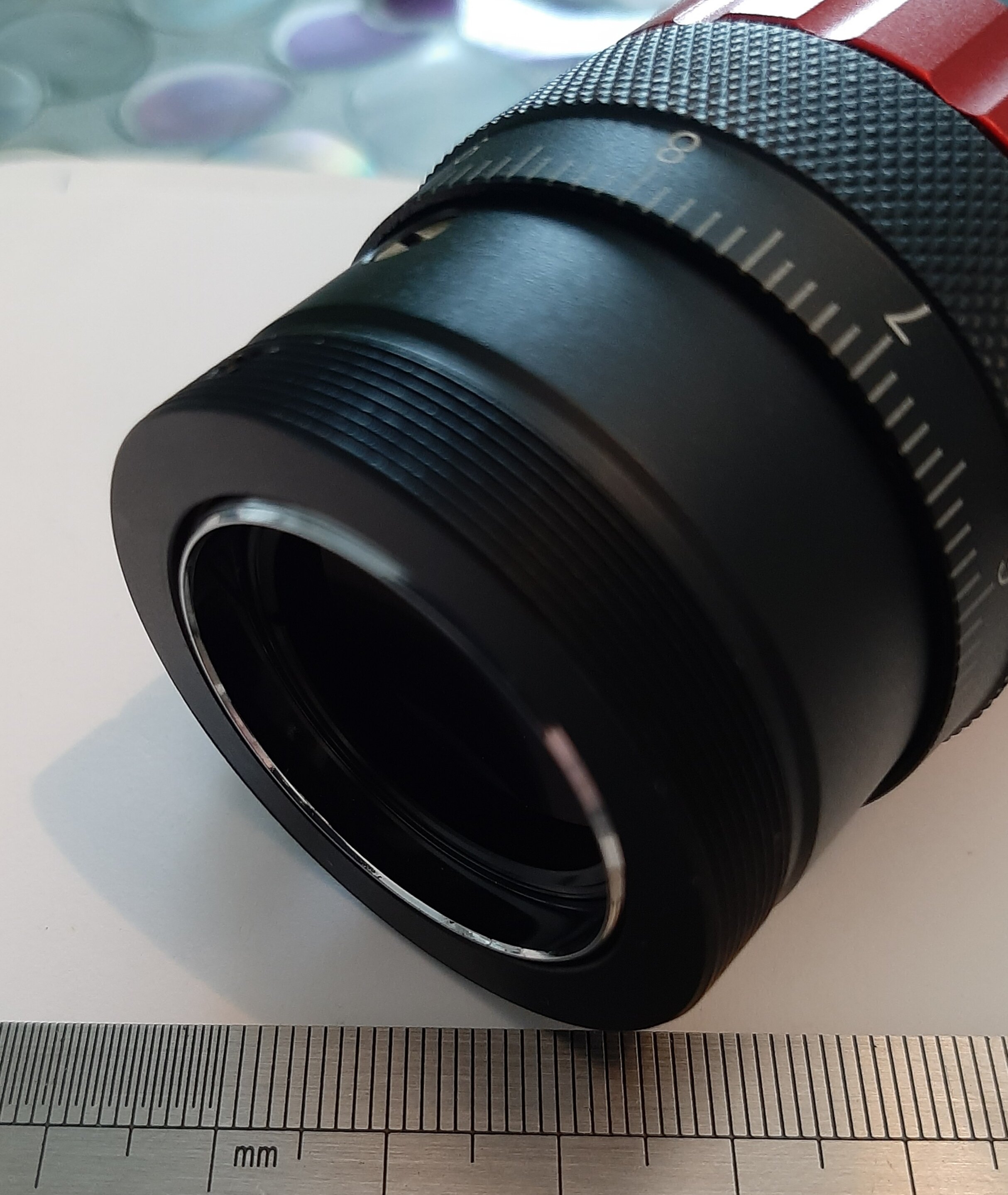

L'adaptateur 2"SC x T2 + Bagues allonges + "Focuser" hélicoïdal ZWO (Permettant d'ajuster précisément le tirage et son coulant permettant d'intégrer la Barlow que j'ai démonté de son support) le tout donne une longueur de 154mm ajustable précisément grâce au "Focuser" hélicoïdal ZWO. La Barlow mesurant 27mm si on les retranchent au 154mm on obtient le tirage préconisé de 127mm.

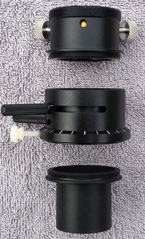

Montage de l'ADC ZWO:
On peu retirer sa partie basse qui est un adaptateur coulant 1.1/4" x T2 Male. Et on peut donc visser directement l'ADC ZWO sur la partie supérieure du "Focuser" hélicoïdal ZWO qui est T2 Fem.
Rappel: La Barlow est intégrée dans la partie supérieure (coulant) du "Focuser" hélicoïdal ZWO (Image ci-dessus)

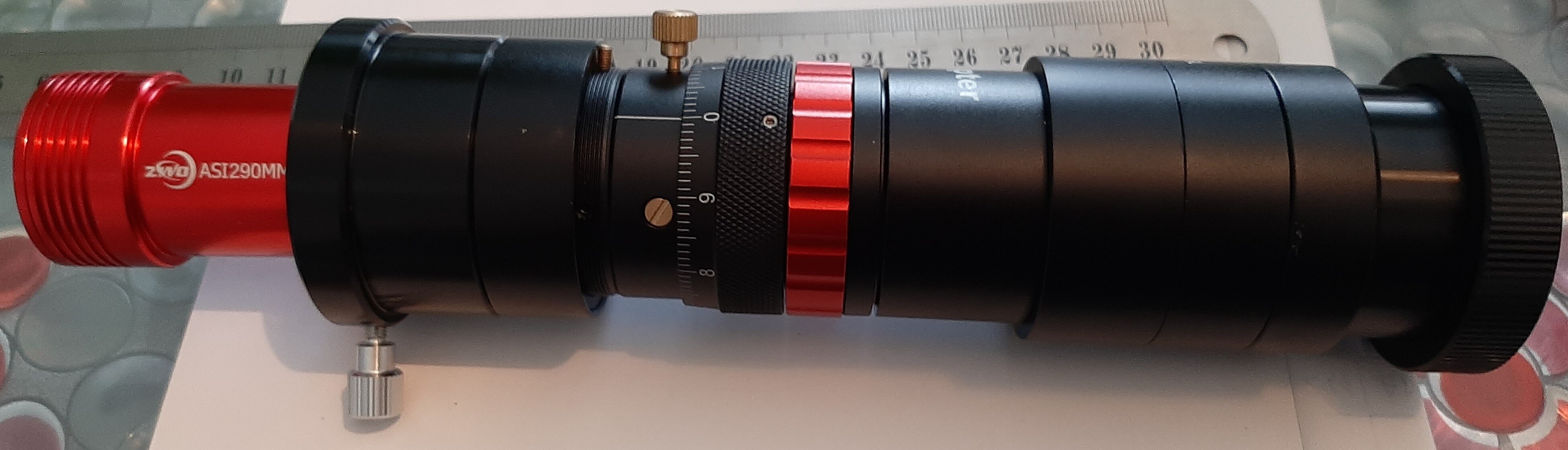

Montage de la 290mm mini:
En attendant l'ADC, j'ai fait un assemblage avec un coulant sur le "Focuser" hélicoïdal ZWO en respectant les 72mm de tirage de la Barlow.
Sur l'ADC ZWO, elle sera montée sur son coulant en respectant les 72mm de tirage de la Barlow.

Salut.
Ça te fait un sacré tirage dis moi.
Avec mon C8 j'ai dans l'ordre :
C8 ( bien entendu)
bague sct/1.25" qui joue le rôle de porte oculaire.
Barlow 1.6x ou 2x
adc
caméra
le tirage résultant ne doit pas être aussi long que ton montage.

Merci pour ta réponse.
:) Disons qu'avant de faire une quelconque image planétaire j'aimerais savoir si mon montage est cohérant.
Ta description est identique à la mienne, sauf que tu ne donnes pas de précision ;)
Avec un C8 le tirage ne doit pas trop jouer car la mise au point se fait avec le déplacement du miroir principal.
Donc tirage variable.
Quand je prends des vidéos de Jupiter par exemple, Firecapture me donne une focale de 2000mm environ quand je suis au foyer.
Entre 4000 et 5000mm avec une Barlow 2x.
L'important c'est d'avoir ton tube bien collimaté avec tous les composants optiques en place, idéalement avec la caméra en place.
Tube bien en température également.
Tu pourras essayer d'être au millimètre près....si la turbulence est énorme, pas de miracles. C'est le ciel qui a toujours le dernier mot 😆
Retiens ça : moins il y a de morceaux intermédiaires mieux c'est.
L'idéal c'est de visser, option que tu as prise, un bon point.
Après y a plus qu'à se lancer.
Dans une semaine la lune sera haute dans le ciel, ou Mars le soir, une bonne cible.
L'idéal également c'est d'avoir l'adc au plus près de la caméra.
