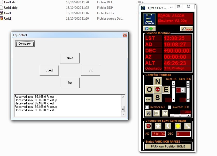

Du coup, j'ai commencé une petite application qui 'déporte les touches de direction' d'Eqmod dans une autre fenêtre.
Le but du jeu est d'avoir son PC connecté en réseau (wifi ou filaire) et à l'aide d'un smartphone, pouvoir piloter la monture avec une appli joystick sans fil (le genre d'appli qui sert juste une fois au début d'une session astro).
Je sais pas s'il y a un projet plus abouti mais dans tous les cas, ça m'intéresserait de connaitre vos retours ?
Bon du coup, j'ai bien avancé sur le soft entre hier et aujourd'hui.
C'était moins compliqué à faire et ça fera très bien le job pour le moment.
Dans cette version, j'utilise que Eqmod Simulator V2.00.
J'ai crée un serveur qui récupère les 'handle' des différents boutons (N/E/S/O) de direction de l'interface Eqmod.
Le serveur écoute sur le port 8090 et l'application Android communique tout simplement en TCP.
Si je presse le bouton Nord sur mon smartphone, le bouton Nord sera aussi appuyé jusqu'à ce que je relâche la pression de la touche sur mon tel.
L'appli Windows:

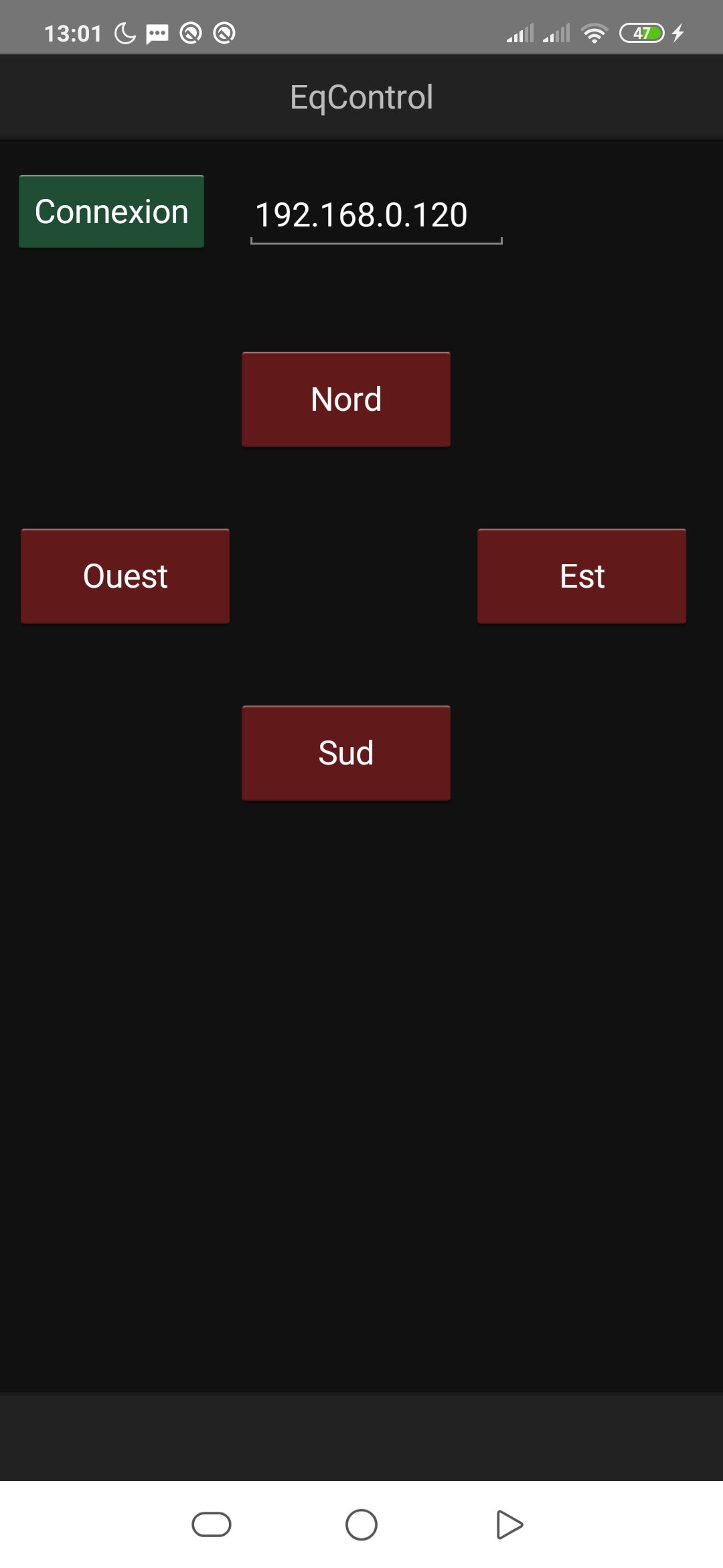

L'appli Android :
Screenshot_2020-10-18-13-01-20-910_com.embarcadero.EqControl.thumb.jpg.d734522b43959162b47aa2bd0282654e.jpg

Pour tester, il suffit simplement de noter son IP locale dans EqControl sous Windows puis 'Connexion'.
Ensuite, sous Android, faut juste renseigner son IP puis connexion et faire joujou avec les touches et regarder comment se comporte Eqmod :)
Il va de soit que le smartphone doit être en Wifi sur le même réseau que le PC (ça ne fonctionne qu'en réseau local).
Ajout : Petit UP de l'appli Windows, j'ai ajouté une case si cochée-> Eqmod Simulator sinon par défaut, ça gère l'Eqmod de base.
Je viens de tester avec l'AzEq6 et le câble Eqmod, c'est d'la balle !
