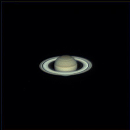

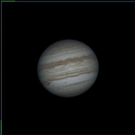

Bonsoir, je suis débutant et je galère en imagerie planétaire... J'arpente le forum depuis plusieurs mois et suis impressionné par les images postées.
J'ai un Newton n200/1000 et une asi 224 mc sur une neq5...
Voici mes meilleures images de juillet que je trouve bruitées et insuffisamment détaillées. Prises avec ADC et APM 2,7.
Prise de vue avec sharpcap et pré traitement avec AS3, traitement avec registax 6.
Je suis preneur de tous vos conseils.

Salut.
Tu pourras difficilement faire mieux cette année sur les géantes gazeuses.
Je te trouve sévère avec toi même 😉
Elles sont très bien tes images, tu as tout ce qu'il faut niveau matériel.
Elles sont basses sur l'horizon cette année.
Difficile de faire aussi bien que les Brésiliens chez qui les planètes sont très hautes dans le ciel.
L'année prochaine, en France, Jupiter et Saturne seront plus hautes, ce sera un peu plus "facile".
Je mets des guillemets car c'est toujours les conditions atmosphériques qui ont le dernier mot.
Tu peux avoir le matériel le plus cher, le miroir le plus gros....si forte turbulence, nuages etc....tu seras limité.
Donc tu peux être content de tes images.
Si tu en a d'autres, sur d'autres cibles, n'hésite pas à poster et partager tes images.

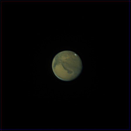

Merci pour la réponse... J'essaie d'avoir Mars mais c'est pas fameux...
Vivement l'année prochaine, que je m'améliore un peu !
Merci, c'est sympa mais je les trouve bruitées... Je vais essayer de m'améliorer sur la collimation peut être...
Je te trouve également un peu sévère avec toi-même. Elles sont très bien, tes photos.
Jupiter peut-être un peu sombre et terne à mon goût. Mais je suppose que c'est pour contenir le bruit.
