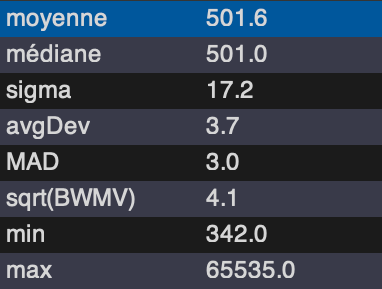

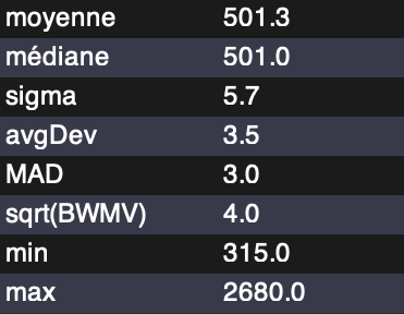

offset VS dark sur les images issues du tuto :
image.png.eb68208ad2bda5dfbad8300e7f2b9bfd.pngimage.png.c25a4b55b815b5fc76396044cb588871.png
