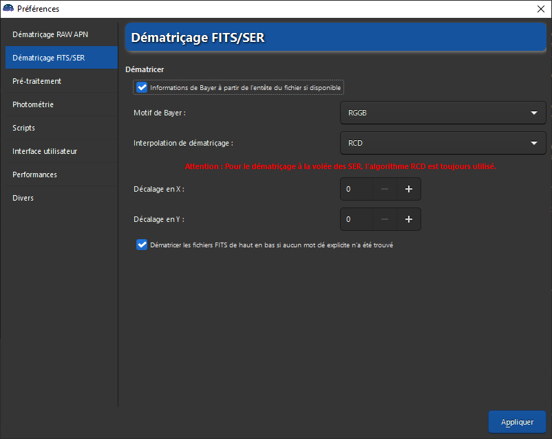

question annexe : quelle est la matrice de bayer d'une ASI178 car SIRIL me dit qu'il est en RGGB et que mes photos sont avec une autre matrice. j'ai essayer de changer cela dans siril ça ne change rien.

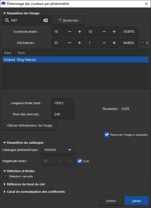

99.6 installée
toujours le même message : Aucune étoile valide trouvée

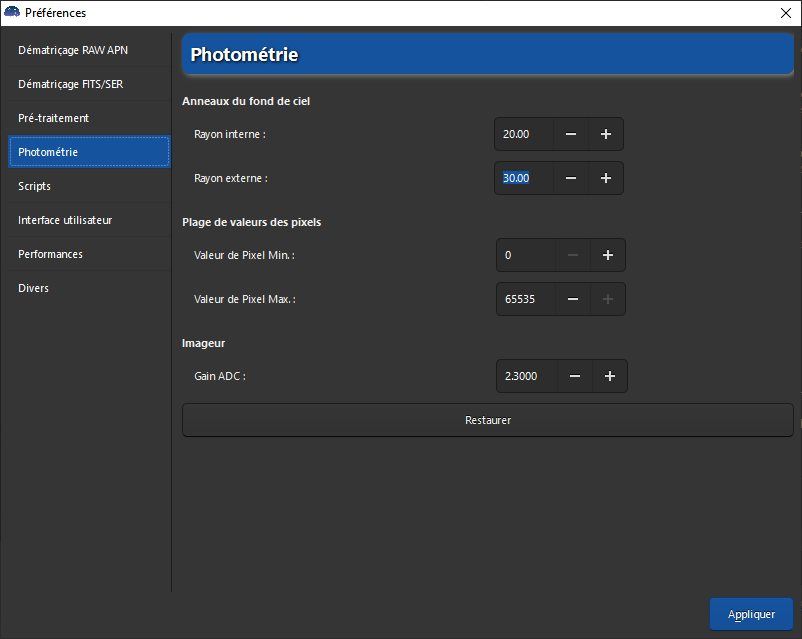

Fait un screenshot de la partie photométrie des préférences
Voici  la page de réglage, pour information la taille de pixel et bien 2.4 sur ma asi178 MC COOL COLOR
par contre la focal change toute seul, en vrais j'ai un C8 avec reducteur 0.63 donc focale autour de 1280mm et le logiciel la change quand je valide a cette valeur indiqué
il y a 43 minutes, lock042 a dit :
Je parle des préférences. Pas de ça. Il faut aller dans les préférences et me faire une capture d'écran de la partie photométrie
Désolé, je n'avais pas compris
voici

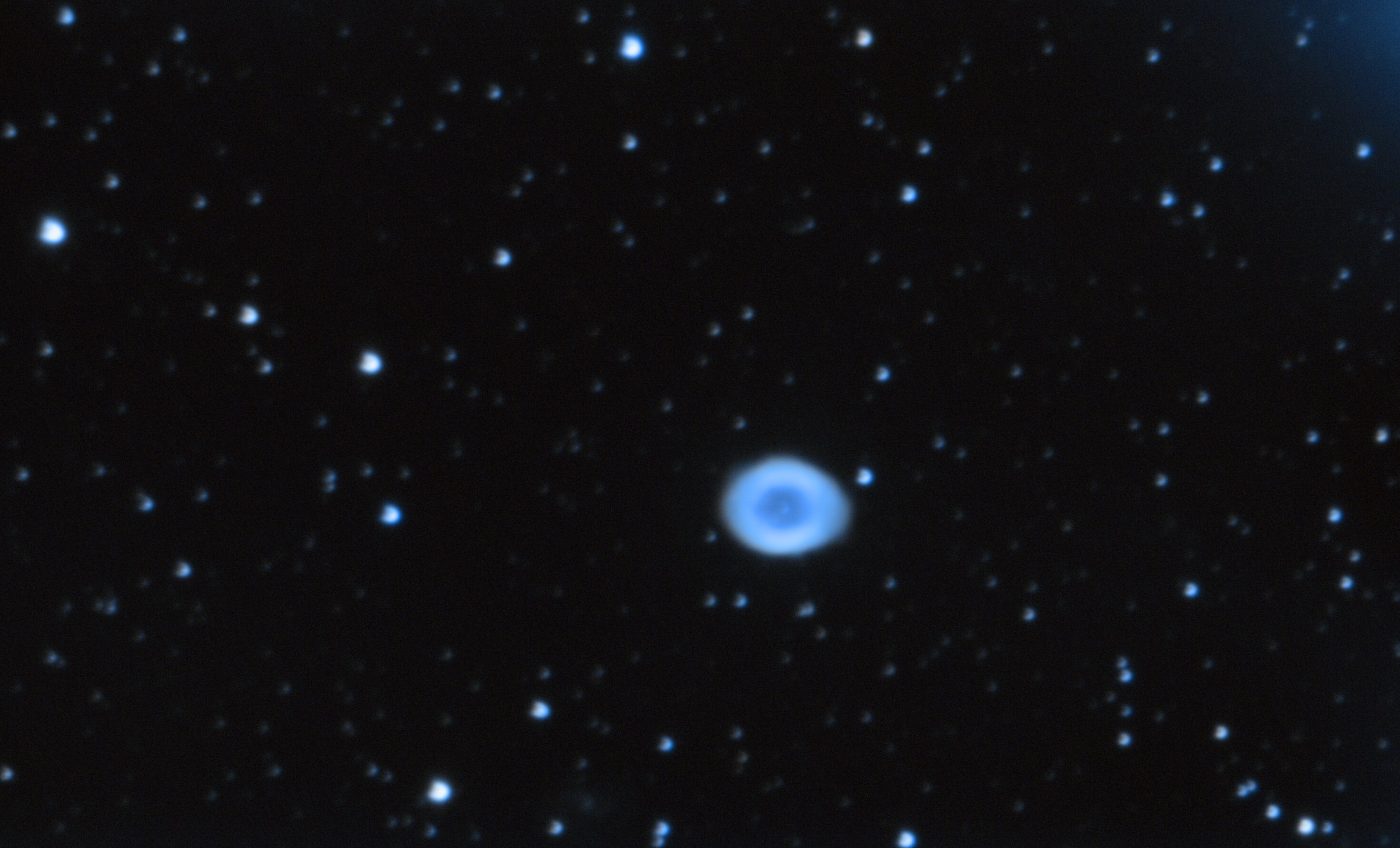

Maintenant je me heurte à un autre problème et je fouille sur votre forum car visiblement je ne susi pas le seul, j'ai une caméra ASI 178 MC COOL COLOR et je vois bien que les couleur ne sont pas les bonnes.
dans SHARCAP j'ai mit sur ON le démasticage et je vois qu'avec SIRIL il y a une histoire ou ça ne lit pas la matrice dans le même sens  et donc ca fausse les couleurs. si l'un de vous s'est quelle matrice je doit utilisé dans la configuration sharcap et ou siril je suis preneur
merci pour votre aide en tous cas
99.6
J'ai fait un premier traitement ou je laissait SIRIL interpréter les info du TIFS mais je vois bien que ça ne vas pas :( certain parle d'une lecture de matrice dans un sens différent et également de subtilité des caméra ZWO voir même du logiciel sharcap
Du TIFFS ? Alors ne cherche pas plus loin.
Dans un TIFF on enregistre pas des infos sur la matrice de Bayer. Il faut faire du FITS ou du SER.
Modifié par lock042
j'ai réussi dans un autre soft il me dit ça , ça dit d'utiliser RGGB dans PixInsight ca veut dire qu'il faut faire pareil dans siril ? et que je doit décocher l'option de forcer suivant l’entête ?
