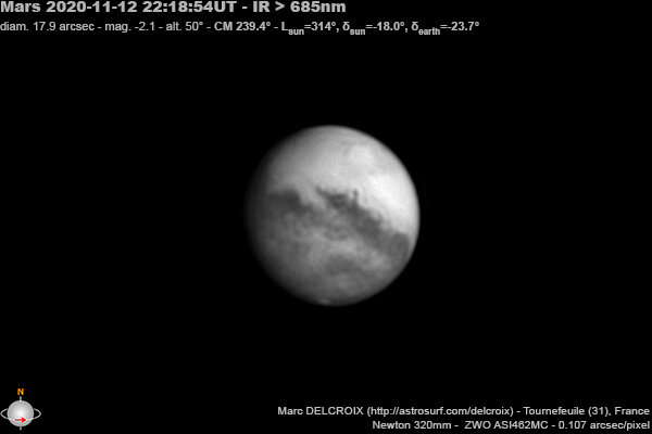

Une Mars qui s'en sort correctement dans l'infrarouge, ou une zone d'albedo très claire apparait dans Elysium Planitia:

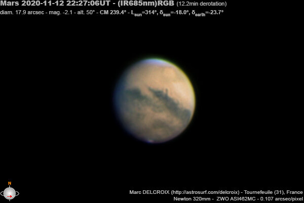

Colorisée (en gardant 50% de la luminance couleur) :

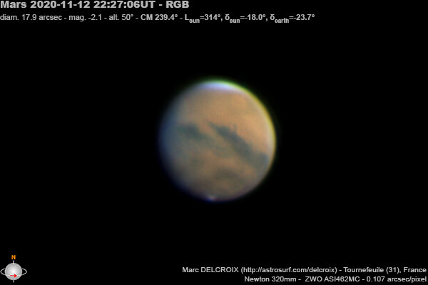

C'est intéressant de voir la différence avec la couleur pure, malgré sa résolution plus mauvaise, celle -ci mets bien plus en valeur le voile polaire boréal et les nuages matinaux au terminateur :

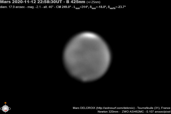

Et une bleue bande étroite:

Il filme avec la 462mc, qui a un capteur couleur.
Elle est super sensible dans les IR (plus encore que la 224mc) et permet donc des prises avec le filtre IR685, et même avec filtre bleu ;)
Une caméra très polyvalente.
Elle va devenir rapidement une référence, au même titre que la 224 à sa sortie il y a qq années.
Seb effectivement cette caméra est intéressante pour sa super sensibilité en IR. Je l'utilise sur Jupiter et Saturne, basses, pour la simplicité de prendre une image couleur, et pour aller chercher des choses dans la bande infrarouge d'absorption du méthane.
Par contre sur Mars je me suis gouré, c'est l'ASI290MM que j'ai utilisée, j'ai largement le temps de faire des couches couleurs avec. Donc en fait j'ai fait une RVB, puis une IR, et pour colorisé sous photoshop j'ai rajouté à la RVB un calque luminosité avec l'IR, que j'ai réglé à 50% (donc du coup cela a gardé 50% de la RVB pour la luminosité).
Merci !
En fait je pensais qu'une image noire et blanche (comme celle que tu as prise en canal IR) pouvait se coloriser sans avoir les autres canaux RVB.
