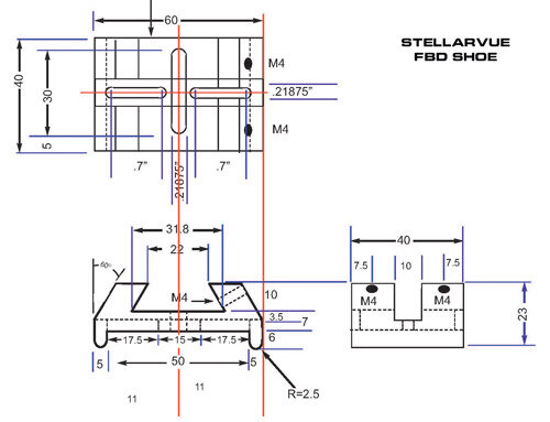

Je suis désespérément à la recherche de la norme qui décrit les fixations standard queue d'aronde que j'ai vues sous la dénomination "vixen" (qui servent à la fixation à tous nos supports accessoires : chercheurs, guidage...). A défaut du document de norme, je me satisferai d'un plan de côte en coupe 😁.

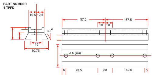

C'est vrai qu'il est difficile de trouver des infos là-dessus. En faisant une recherche avec Vixen style dovetail dimensions, on trouve quelques trucs, après je n'ai pas trop fouillé.
Petit modèle ?
A vérifier ...
Waouh, merci beaucoup Michel, je pense que c'est tout à fait ce que je cherchais, tout particulièrement le mini, sur le troisième schéma. Au pied à coulisses, je tombais plutôt sur ~33mm x 23mm x 9mm, là où sur le schéma tu as trouvé 31,8mm x 22mm x 10mm!
L'objectif est d'imprimer un support de chercheur en 3d donc c'est pile ce qui me manquait!
Par curiosité, où l'as-tu trouvé?
  Le 30/11/2020 à 16:35, Michel Boissel a dit :
Sur ce site : https://www.stellarvue.com
Je n'ai pas trop cherché, mais les recherches en langue anglaise sont souvent fructueuses.
Voir davantage
Effectivement! Merci encore.

Merci de ton aide, je viens de voir! En réalité, mon besoin très précis est de pouvoir imprimer en 3d un rail picatinny qui va venir se fixer justement sur ta pièce (donc il me faudrait idéalement les dimensions de la partie mâle), avec un décalage d'environ 150mm pour pas être gêné. Je vais donc essayer de moyenner les mesures pour avoir quelque chose de fiable 😁
