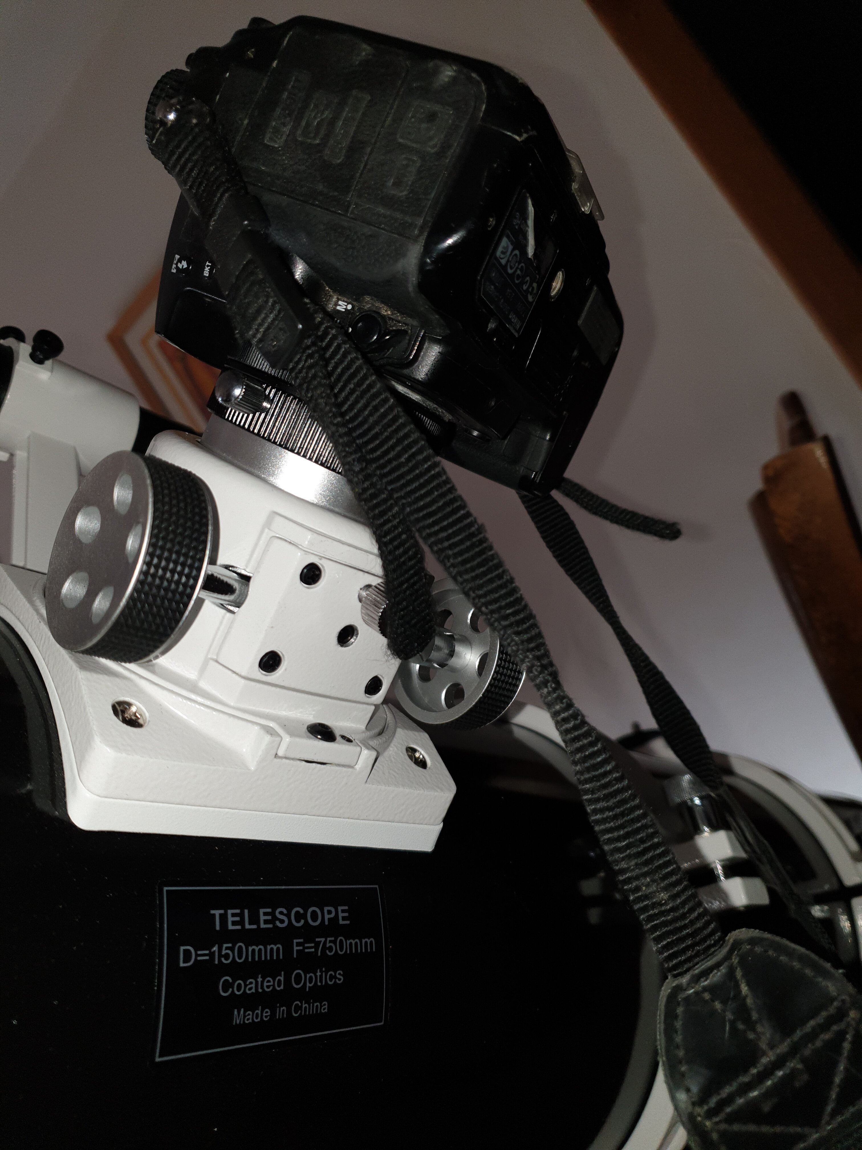

j'ai un Skywatcher 750/150 et j'attends ma monture EQ5 observation et astrophoto au programme
j'ai un doute sur la possibilité d'atteindre le foyer avec mes reflex  + bague T2 (pas encore fait d'essai temps pourris)
j'ai un nikon D7000 et  D750)
est-ce ok pour les photos au foyer  (voir photos)

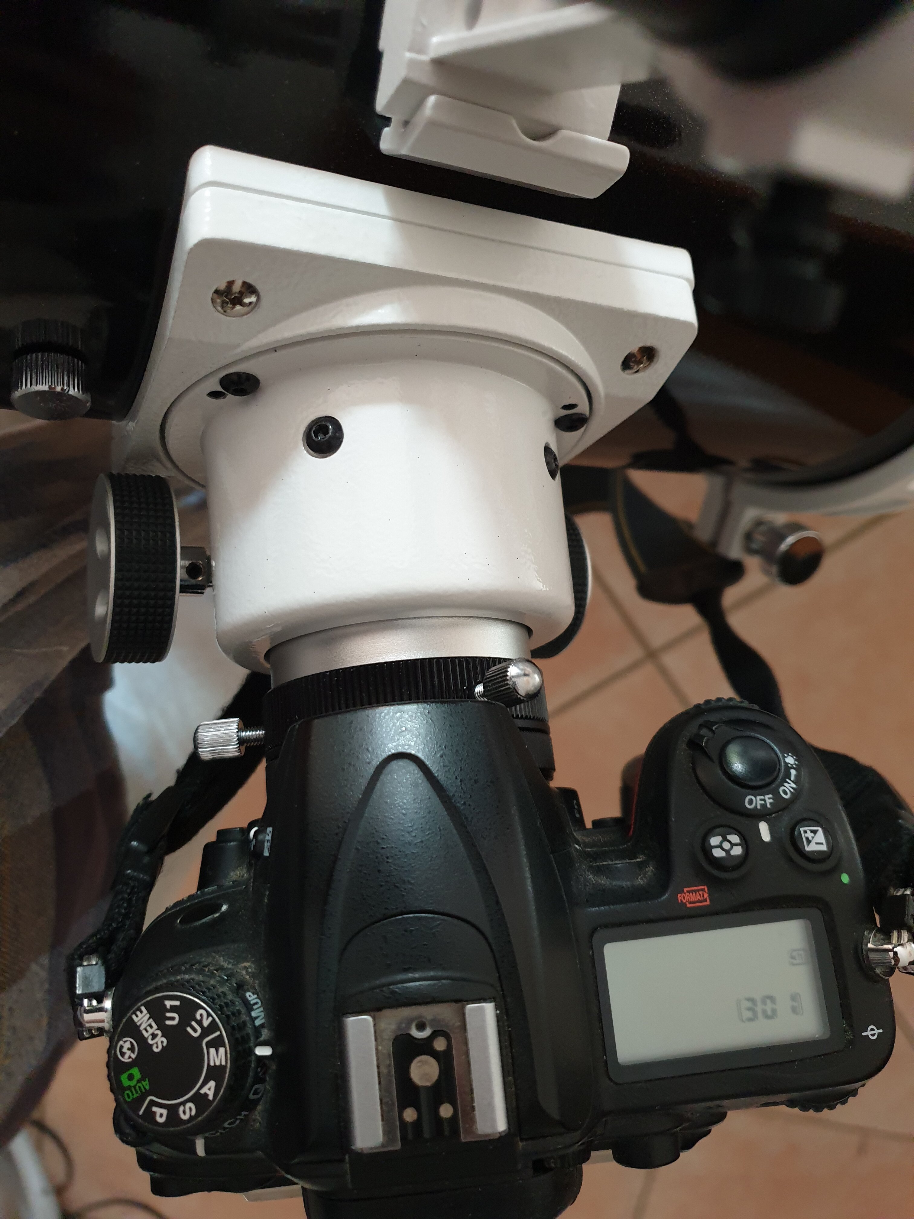

Je remonte ce topic car j ai tenté d utiliser mon reflex d600 sur mon skywatcher 150/750 mais ce fut un échec. Je suis trop loin et impossible de faire la map.
J utilise une première bague fine sur la monture nikon vers un filetage t2. Ensuite j ai une bague t2 vers coulant 2''. Je rentre tout ce bordel dans le nosepiece 2'' qui lui même rentre dans le porte oculaire.
J ai essayé de me passer du nosepiece 2'' qui amène beaucoup de distance mais ma bague t2 vers coulant 2'' ne glisse pas dans le porte oculaire...

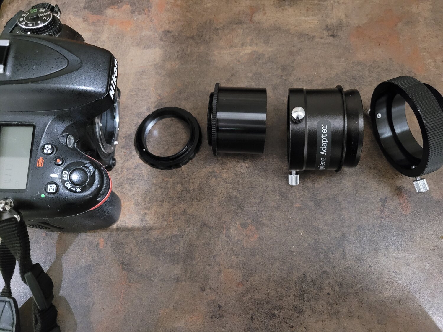

Voici le setup de gauche a droite.
nikon vers m42
m42 vers 2''
Le nosepiece 2'' (je ne sais pas comment on dit en français :) )
Le porte oculaire que j ai devissé du telescope :

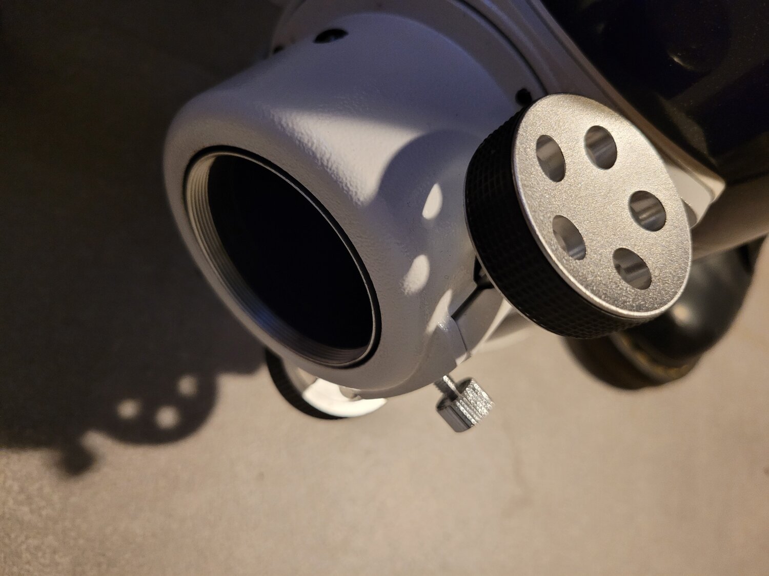

L'adaptateur m42 vers 2'' ne rentre pas dans le porte oculaire tout à droite de la première photo.
Le diamètre intérieur du porte oculaire tout à droite fait 50.05 mm au pied à coulisse.
Et le 2'' 50.8mm ...

Bon, en fouillant les internets anglo saxons entres autres, j ai trouvé !!! En fait je peux dévisser le porte oculaire 31mm, et je récupère une bague fine m42 vers 2'' qui rentre dans le porte oculaire vissé au tube.
J ai l impression d avoir résolu un super casse tête !!!
