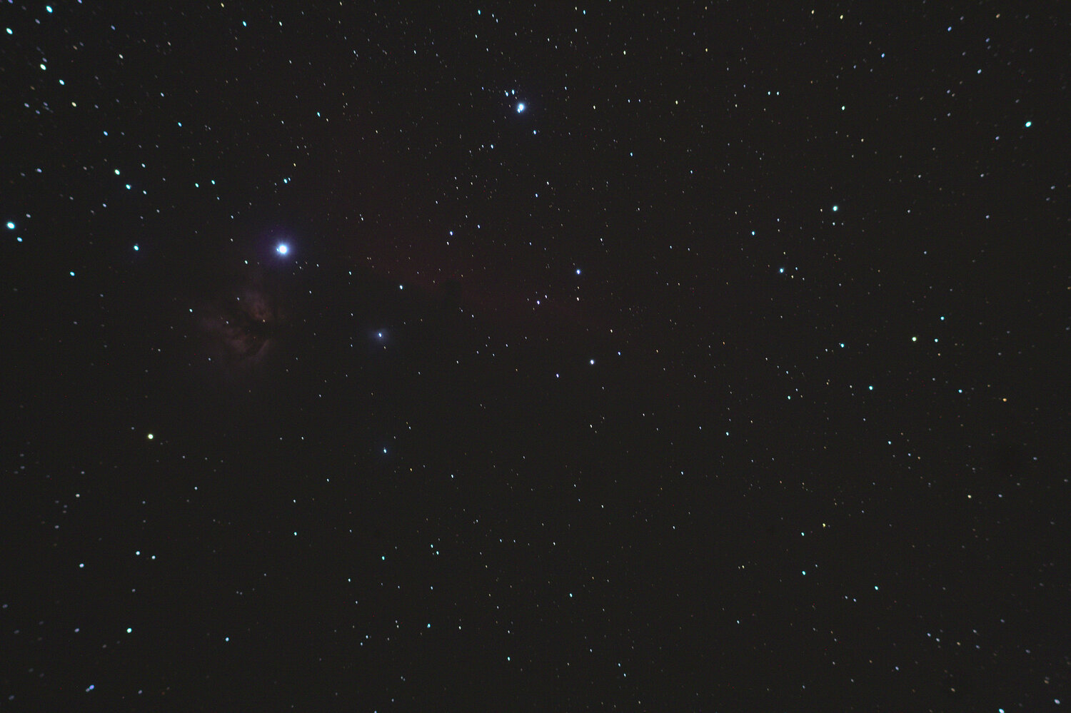

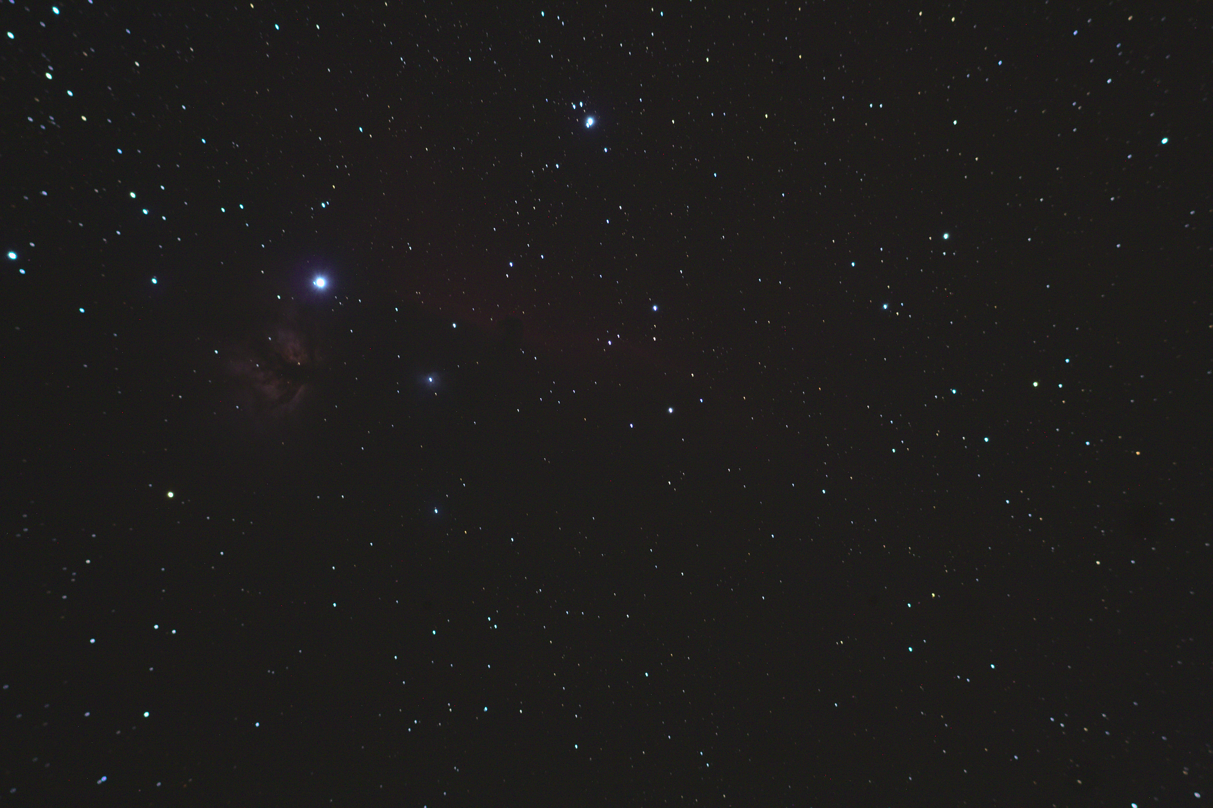

Bonjour, j'aimerais bien vos avis sur mon ep, malheureusement je n'ai pas de quoi faire une vraie courbe, j'ai juste une petite vidéo de mes brutes avec un eos 1000D sur une zenithstar 66 sd pose de 90s et 15s entre chaque brutes, j'avais déjà un soucis identique et plus prononcé avec des brutes de 45s et 15s d'intervalle. Je pouvais conserver à peine 3 brutes sur 10
J'ai démonté la monture pour roder la VSF et la couronne avec un peu de polish, j'ai réussi à augmenter le temp de pose unitaire mais je n'arrive pas à savoir si c'est raisonnable pour une monture d'une trentaine d'années ou si j'ai un gros soucis.
La vidéo a été faite directement sur l'apn avec le zoom max.

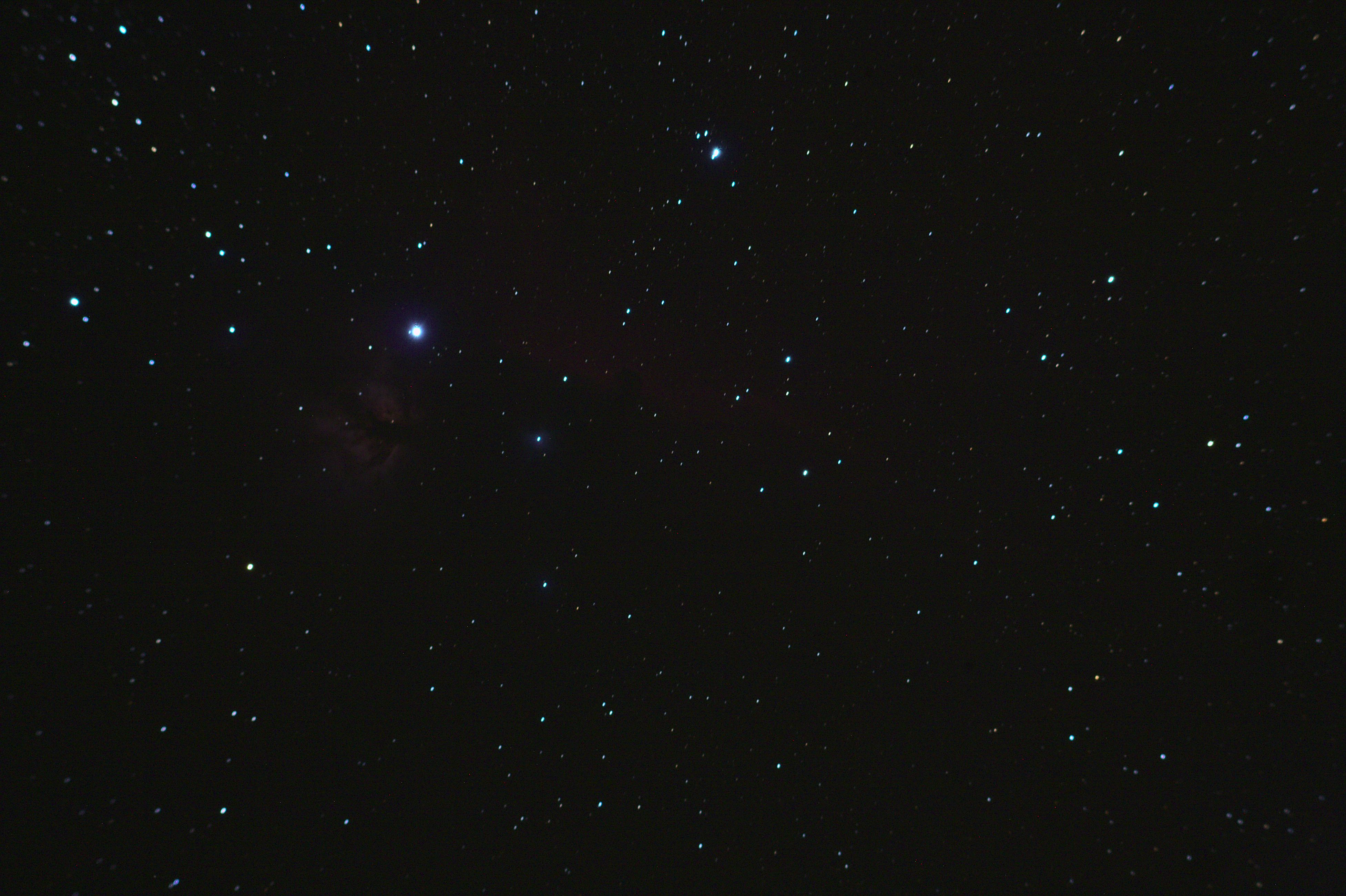

Je met aussi 2 brutes, une de 90s et une de 180s pour voir la différence sur le filé d'étoiles
90s
180s
difficle à dire sans une courbe de mesure, mais il me semble que ça bouge beaucoup. (je suis aussi dans les mesures d'EP en ce moment).
