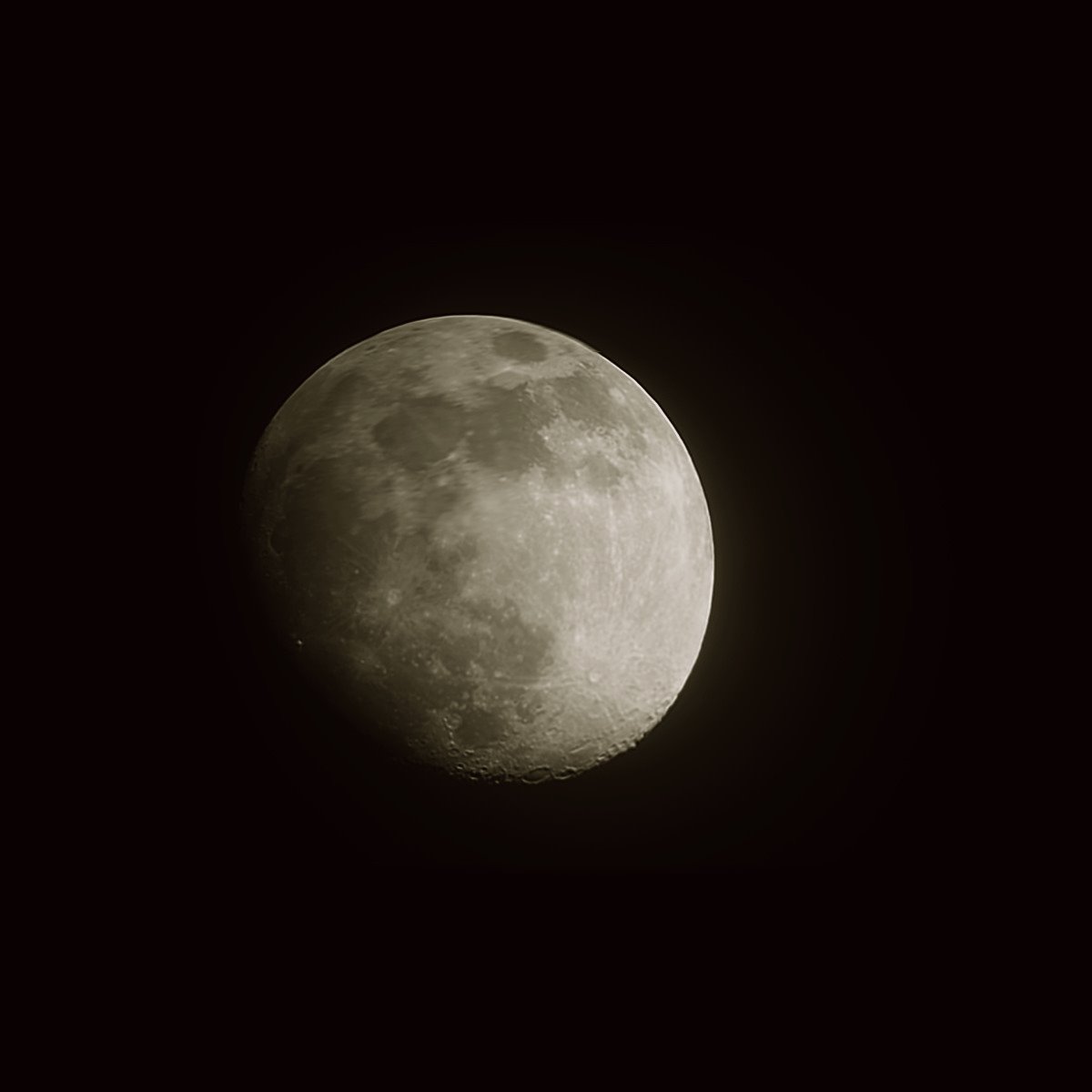

Voilà quelques photos que j'ai réalisée ce soir de notre lune.
Set up : lunette 60 x 700 mm, oculaire 25 mm et appareil compact Fuji Fine Pix AV200 pour prise de vidéo en projection oculaire.
Chacune des images est le résultat d'une vidéo séparée et traitée avec PIPP, AS3, Regsitax et AVS Pohto Editor.
Toute critique est la bienvenue, je cherche à m'améliorer.

Comme dit juste avant, quelques données sur les photos que j'ai postées hier.
En partant du haut vers le bas,
1ère photo : issue d'une vidéo reprenant 1800 frames dont PIPP retient 692 frames, AS3 permet l'empilement des 692 frames, soit à 30 fps l'équivalent de 23 secondes d'acquisition.
2ème photo : issue d'une vidéo de 1230 frames dont PIPP retient 733, AS3 permettant l'empilement des 733 frames, soit l'équivalent de 24 secondes d'acquisition.

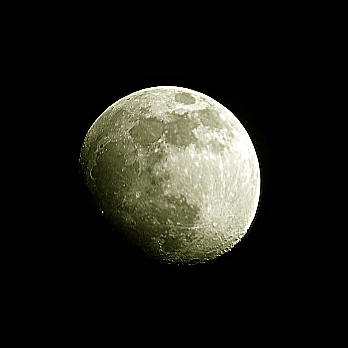

3ème photo : issue d'une vidéo de 2430 frames dont PIPP retient 503 frames, AS3 permettant l'empilement de 251 frames, soit 8 secondes d'acquisition.

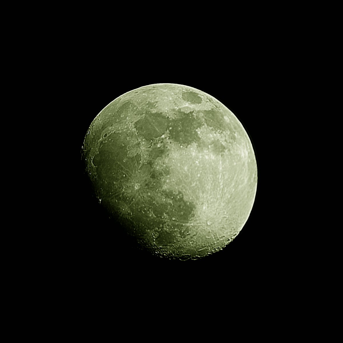

4ème photo : issue d'une vidéo de 3150 frames dont PIPP retient 371 frames, AS3 permettant l'empilement de 185 frames, soit 6 secondes d'acquisition.

Mes traitements concernant le denoising et le sharpening en Registax sont différents de photo en photo. Il y a encore un "peu" de travail dans ce domaine.

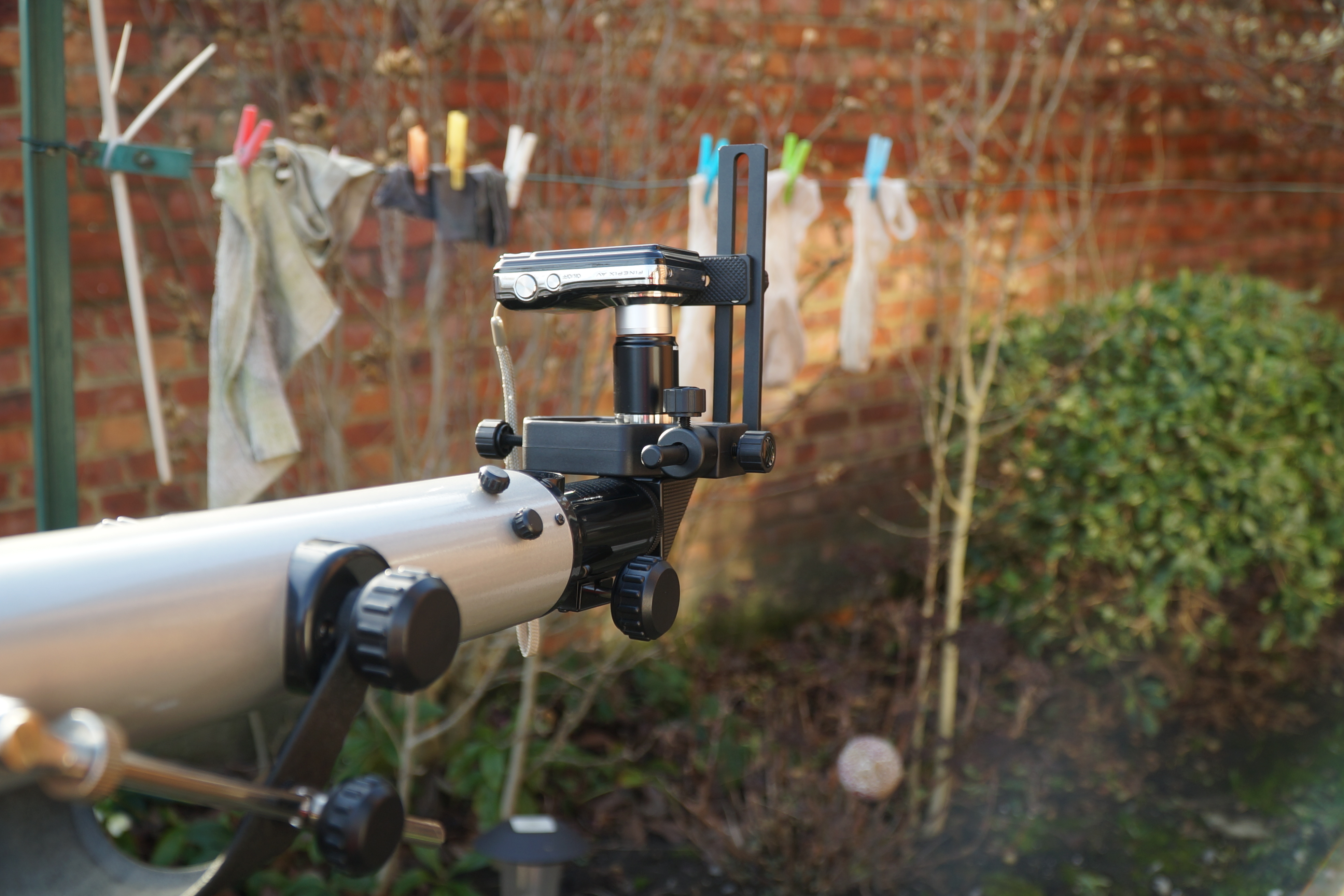

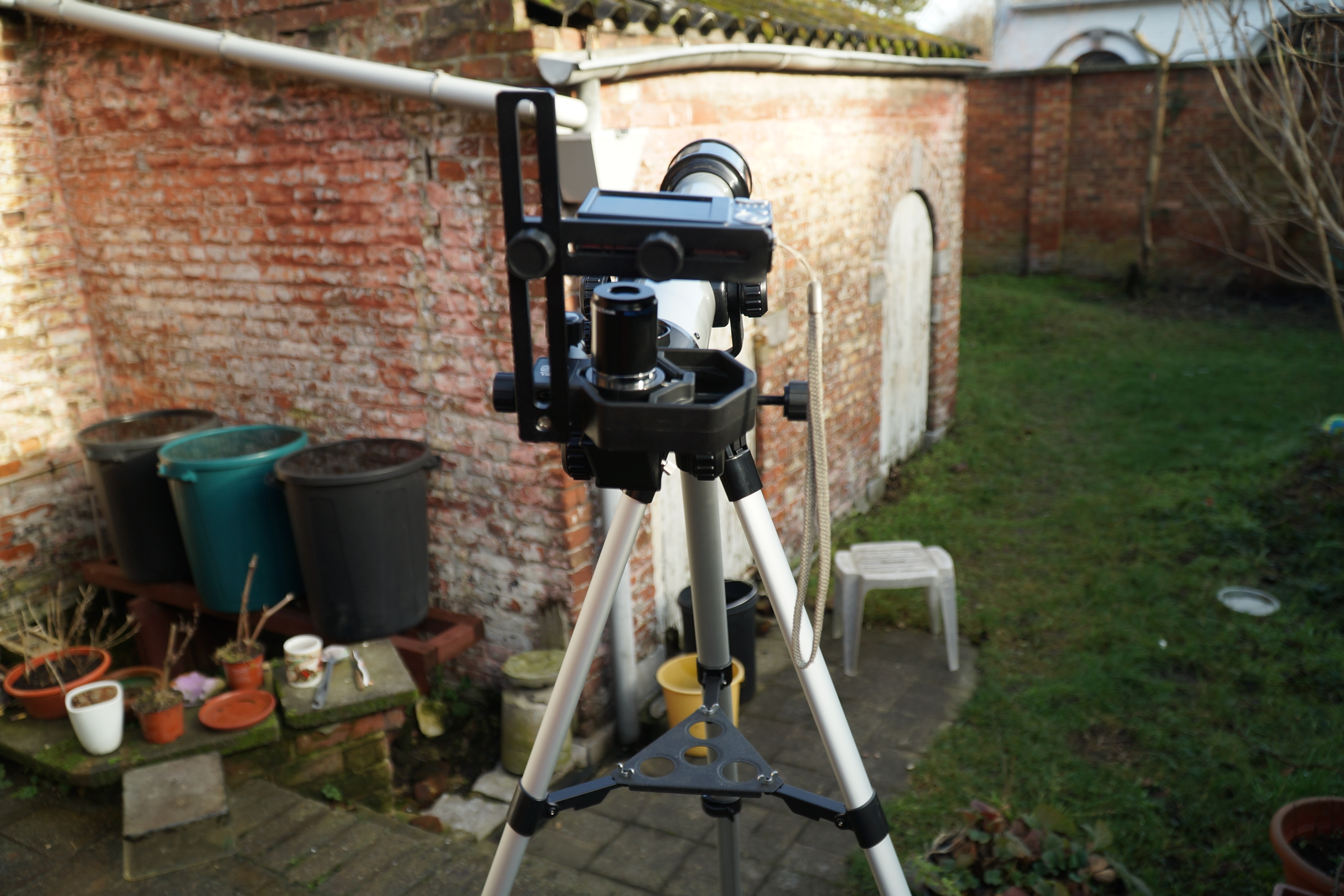

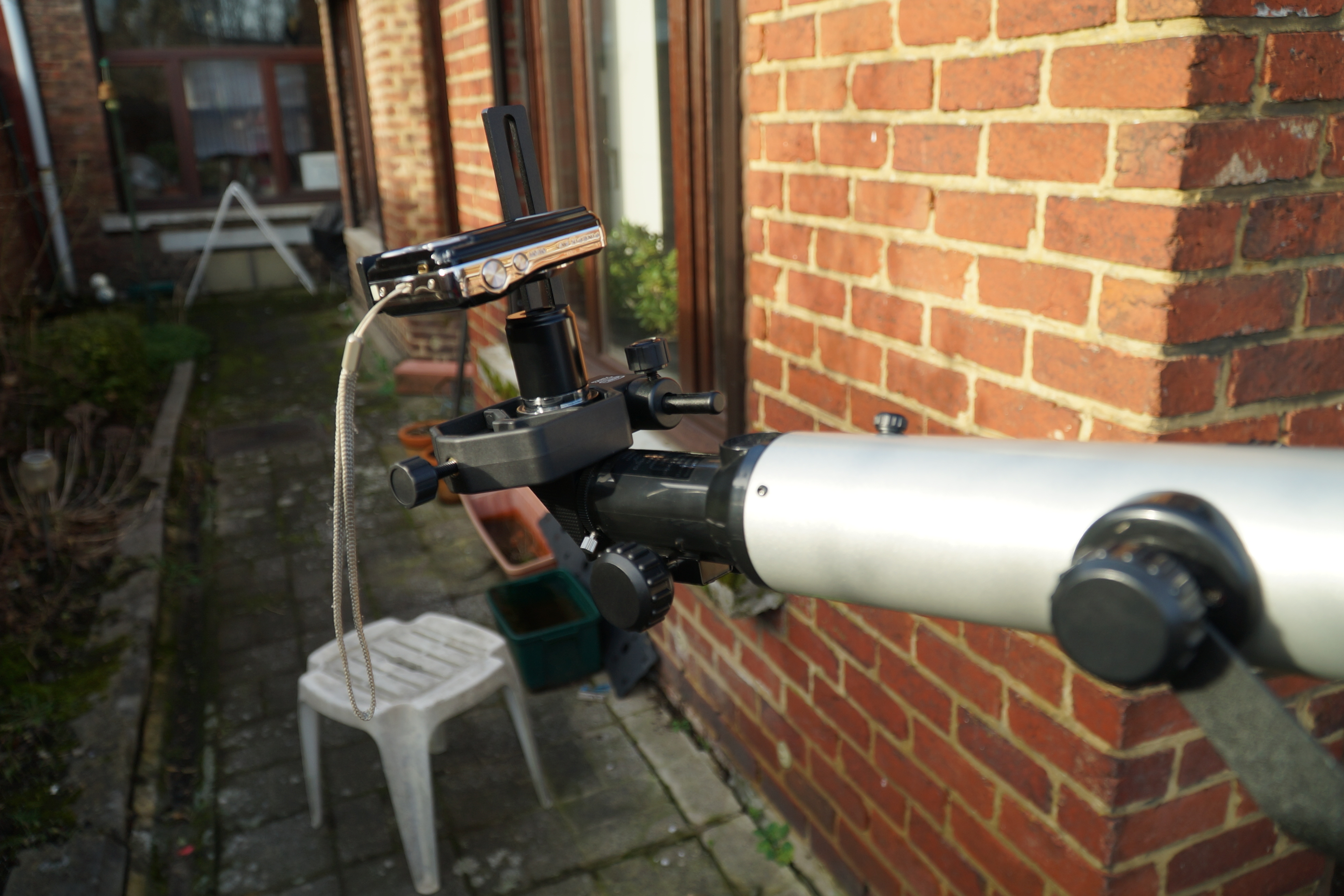

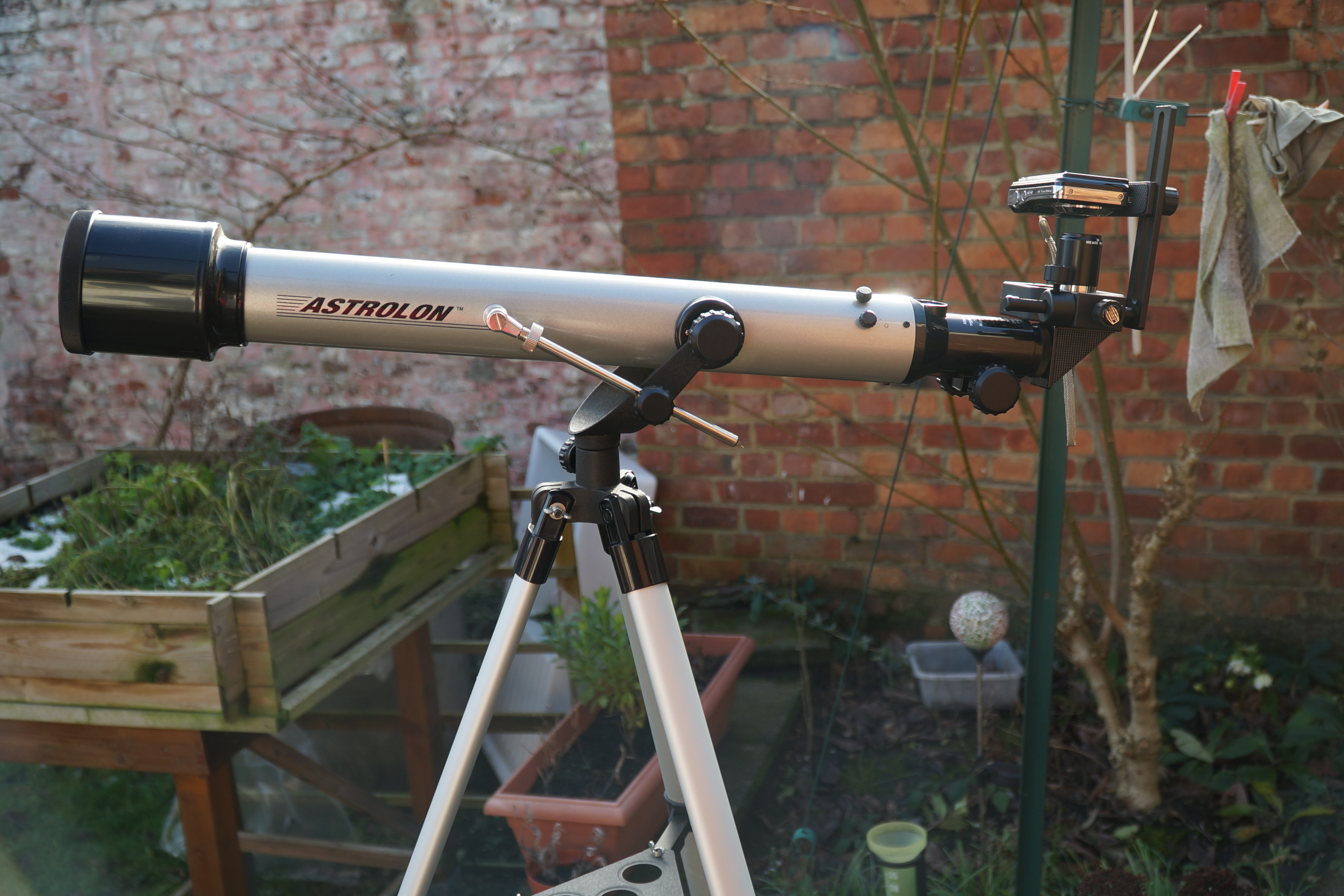

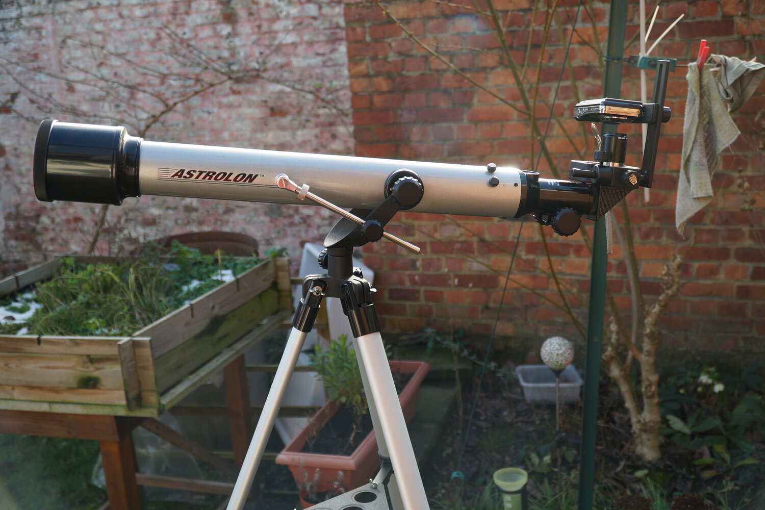

Quelques photos de mon set up
Je rejoins Isérois sur son avis.
evidemment ça reste à la sensibilité de chacun mais le traitement des ondelettes est trop prononcé sur la 3 et la 5.
je trouve cela très bien pour le setup présenté.
bravo.
L'avant dernière pour moi, et niveau couleur, soit faire une balance des blancs auto, soit carrément désaturer pour passer en niveaux de gris .
Sympa les images du matos utilisé.
il y a une heure, RamRam54 a dit :

Merci à toi, RamRam54.
Effectivement, la sensibilité reste à chacun, mais le but ici est plutôt de pouvoir me corriger dans ces traitements qui me sont un peu nouveaux.
Et également, je trouve que le résultat obtenu n'est pas si mal que cela.
Merci à vous pour vos remarques et surtout soutien.
Merci Sebseacteam.
Je note aussi ces conseils sur ces réglages.
Le matos fonctionne relativement bien, même si cela est un peu galère à aligner, mais cela va venir.
Il reste relativement modeste au regard de ce que je peux lire ici, mais bon, le but ultime reste de se faire plaisir et de partager avec la communauté.
